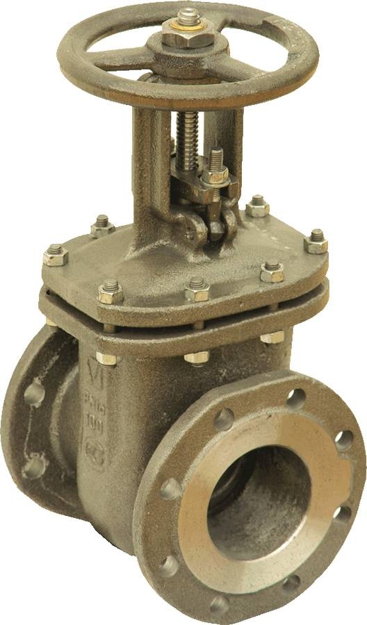

31С41НЖ задвижка стальная двухдисковая с выдвижным шпинделем
Обновлено 29.03.2026 119457
Задвижки стальные 31с41нж применяются в качестве запорных устройств на технологических линиях нефтегазодобывающей и нефтегазоперерабатывающей промышленности, энергетики и коммунального хозяйства Технические характеристики Таблица фигура: 31с41нж Номер чертежа: 51-5610.0480 Нормальное давление: от 0.0 до 16.0 Тип присоединения: фланцевое по ГОСТ 12815-80 (исп.1, ряд 2) Герметичность затвора: по классу А ГОСТ 9544. Климатическое исполнение по ГОСТ 15150: У1, ХЛ1 Управление: ручное местное управление маховиком Рабочее положение задвижки: любое Направление подачи рабочей среды: любое Максимальная температура рабочей среды: 200 °C Гарантированная наработка "на отказ": 500 циклов Полный ресурс: не менее 2500 циклов
