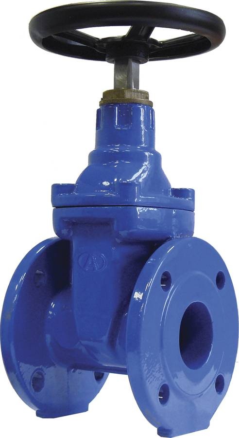

30ЛС76НЖ задвижка из легированной стали клиновая фланцевая с выдвижным шпинделем
Обновлено 29.10.2026 119477
Задвижка хладостойкая 30лс76нж применяется в качестве запорного устройства на трубопроводах транспортирующих воду, воздух, пар, аммиак, природ­ный газ, нефть, нефтепродукты, жидкие и газообразнык уг­леводородные сре­ды при максимальном давлении среды 6,3 МПа (63 кгс/см2) и максимальной рабочей температуры до +450 °С. В задвижках 30лс76нж применяется двухдисковый клин. Уплотнение шпинделя - сальниковое. В верхнем положении затвора шпиндель имеет верхнее уплотнение по конической поверхности в крышке. Основные технические данные и параметры задвижки 30лс76нж Тип: Задвижка клиновая с выдвижным шпинделем. Рабочая среда: Вода, пар, масло, нефть, жидкие неагрессивные нефтепродукты, неагрессивный природный газ, неагрессивные жидкие и газообразные среды, по отношению к которым, материалы применяемые в задвижке коррозионностойкие. Температура рабочей среды: от минус 60 оС до плюс 450 оС, окружающего воздуха не ниже минус 60 оС. Условное рабочее давление: PN 6,3 МПа (63 кгс/см2). Присоединение к трубопроводу: присоединительные размеры по ГОСТ 12815-80, исполнение 7, ряд 2 (по умолчанию). Материал основных деталей: 20ГЛ. Направление подачи рабочей среды: любое. Класс герметичности: А, В, С по ГОСТ 9544-2005 (по заказу потребителя). Внимание! Задвижки, предназначенные для газообразных, взрывопо-жароопасных и токсичных сред, после гидроиспытаний дополнительно испытываются воздухом. При заказе необходимо делать пометку: «газ». Управление: ручное (маховик). Установочное положение: любое. Климатическое исполнение: в соответствии с ГОСТ 15150-69 категория 1 (для ручных задвижек) и категория 2 (для электроприводных), исполнения "ХЛ1". Изготовление и поставка: по ТУ 3740002995212532012.
