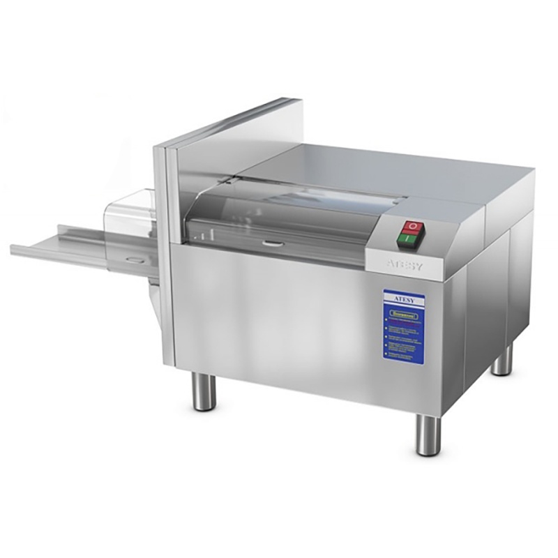

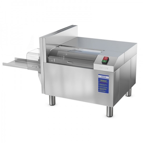

ПрофПак.рфХлеборезка АХМ-300Т нарезает хлеб продолговатой формы типа «батон» одинаковыми по толщине ломтиками в интервале от 5 до 25 мм.
На лицевой панели расположен блок управления (двухкнопочный выключатель). При подаче в зону резки продукт удерживается прижимными пластинками и шипами выталкивателя. Под зоной резки и разгрузочным лотком предусмотрен ящик для сбора крошки. Конструкция безопасна в эксплуатации, так как включает блокирующее устройство, исключающее возможность прикосновения руки человека с режущим инструментом и перемещающим хлеб толкателем. Обеспечивается высокое качество нарезки за счет применения ножа сложной (серповидной) формы.
Автоматическая хлеборезка АХМ-300Т используется для нарезки хлеба продолговатой формы типа «батон» и «кейк».
Особенности:
Нарезанные ломтики имеют качественный вид за счет применения ножа сложной серповидной формы;
Заточка ножей производится автоматически, с помощью устройства имеющегося в хлеборезке;
Регулирование толщины нарезаемого куска осуществляется ступенчато;
Подача хлеба происходит автоматически благодаря толкателю, установленному на платформе;
Внутренние механизмы и нож закрыты корпусом со смотровым окошком, таким образом аппарат полностью безопасен для оператора;
Под зоной резки и разгрузочным лотком предусмотрен ящик для сбора крошек.
Максимальные размеры нарезаемого хлеба: 380х160х130 мм
Технические характеристики
Производительность, кг/ч, не менее 300
Толщина нарезаемого куска, мм От 5 до 25
Номинальная потребляемая мощность, кВт 0,37
Питающая электросеть:
- род тока;
- номинальное напряжение, В. трёхфазный, переменный 380
Масса, кг, не более 75
Производитель Болгария
