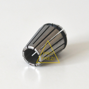

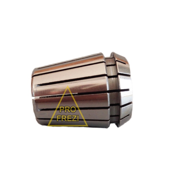

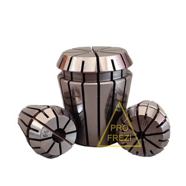

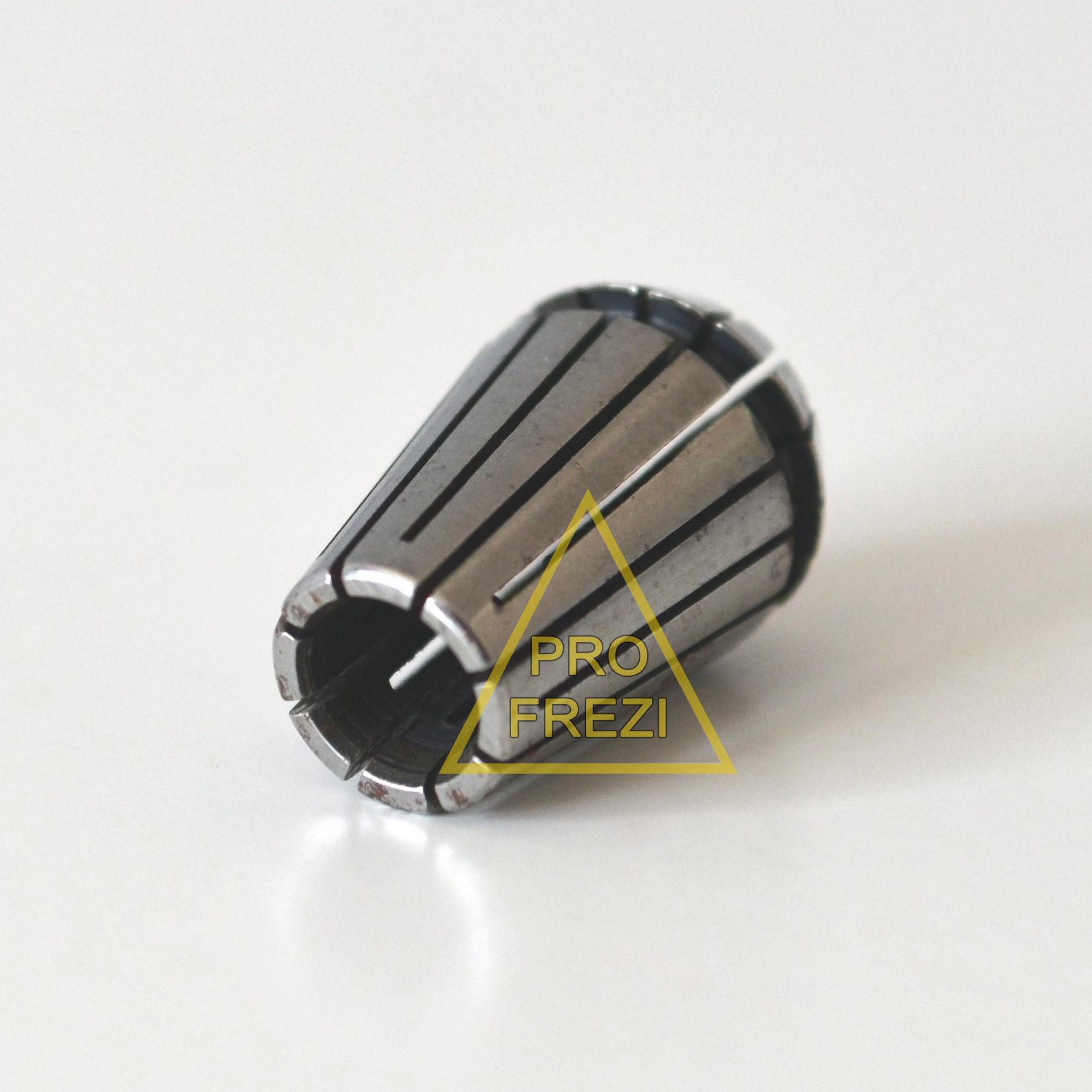

Станкофф.RUЦанги предназначены для зажима режущего инструмента или детали цилиндрической формы и представляет собой разрезанную вдоль, пружинящую втулку, предназначенную для зажима предметов цилиндрической и призматической формы в пределах определённого диапазона диаметров. В ЧПУ станках цанги применяется в электрическом шпинделе для зажима режущего инструмента (фрез, граверов) с хвостовиком цилиндрической формы. Устанавливается цанга в специально предназначенный для нее цанговый патрон, иногда цанга вставляется непосредственно в станок. Патрон может быть неотделимой частью шпинделя станка.
Цанги имеют два параметра: наружный размер в соответствии с внутренним размером вала шпинделя и диаметр отверстия для рабочего инструмента, в соответствии с которым подбирается инструмент в зависимости от размера его хвостовика или наоборот. Подбирая цангу с одной стороны нужно учитывать тип и мощность шпинделя, с другой диаметр используемой фрезы. Чем мощнее и больше ваш шпиндель, тем больше размер цанги, и тем больший диаметр фрезы туда сможет войти.
Сегодня наиболее распространены цанги типа ER, так как они универсальны для крепления инструмента в шпинделях фрезерных станков различных конструкций и производителей. Это цанги со сквозным отверстием и двумя зонами зажима, где для фиксации цанги используются соответствующие гайки ER. Цанги типа ER выдерживают достаточно большие нагрузки и имеют линейку размеров.
Цанга, так же как и режущий инструмент, изнашивается и теряет свою точность, от этого появляется биение, увеличивается вибрация и как итог ломается режущий инструмент. Если в цанге сломалась фреза, скорее всего цанга, тоже получила повреждения на первый взгляд незаметные. Этого можно избежать, если вовремя менять цанговые патроны.
| Тип (стандарт) цанги | ER11 |
| d – диаметр хвостовика, зажимаемого инструмента | 3.175 мм |
| L – длина цанги | 18 мм |
| D – внутренний диаметр | 11.5 мм |
| C – биение (концентричность) | < 0.02 |
| Вес | 13 г |
