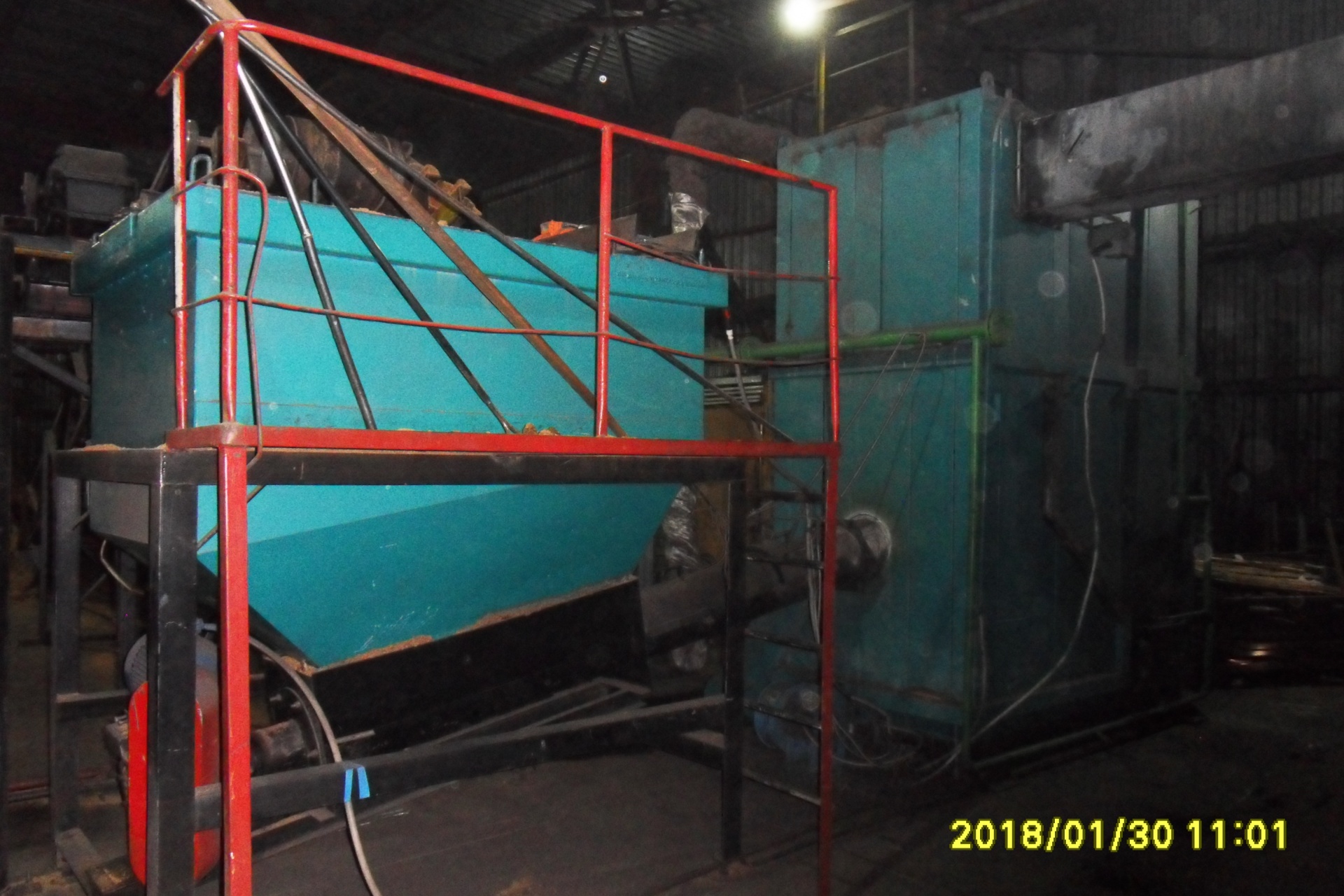

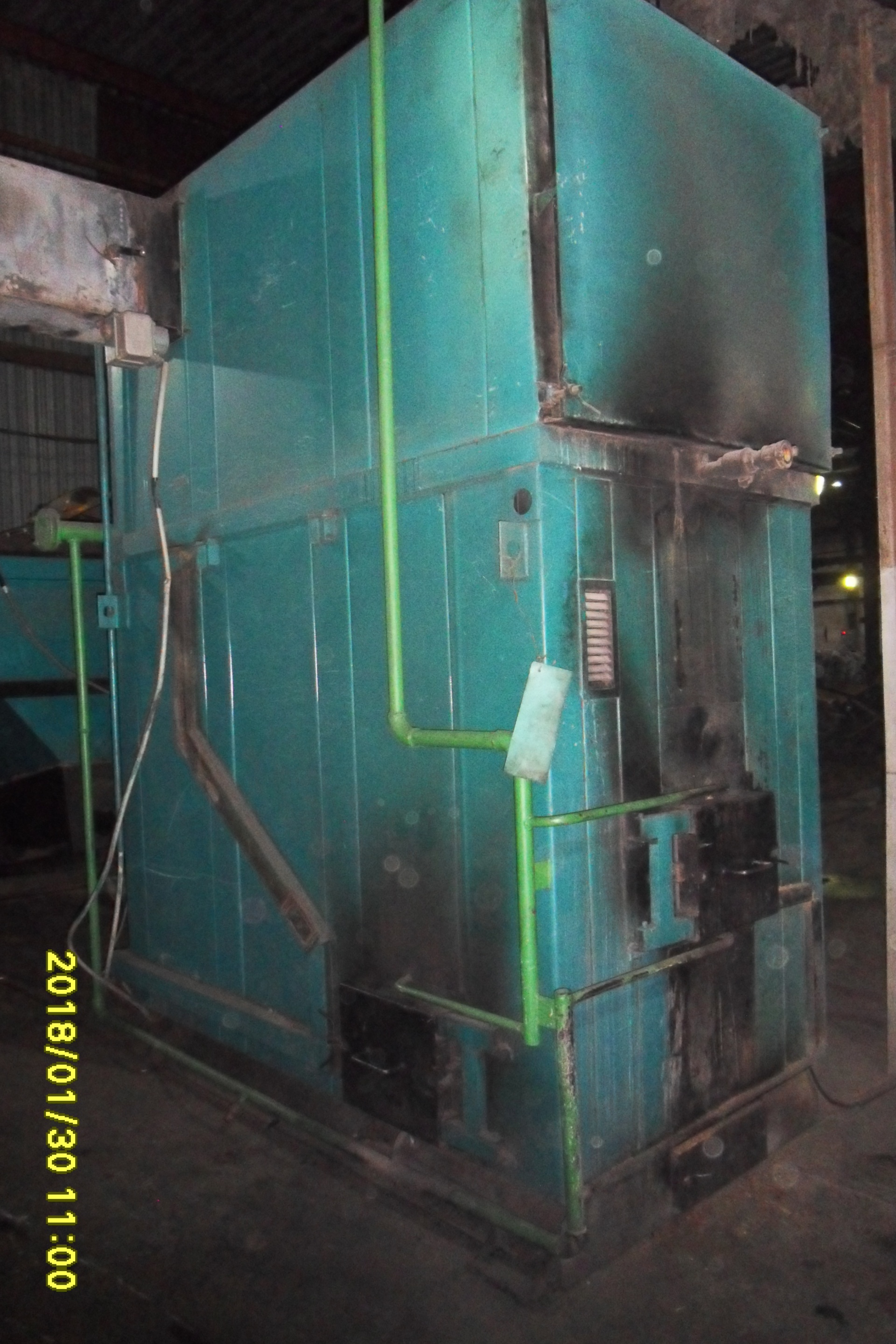

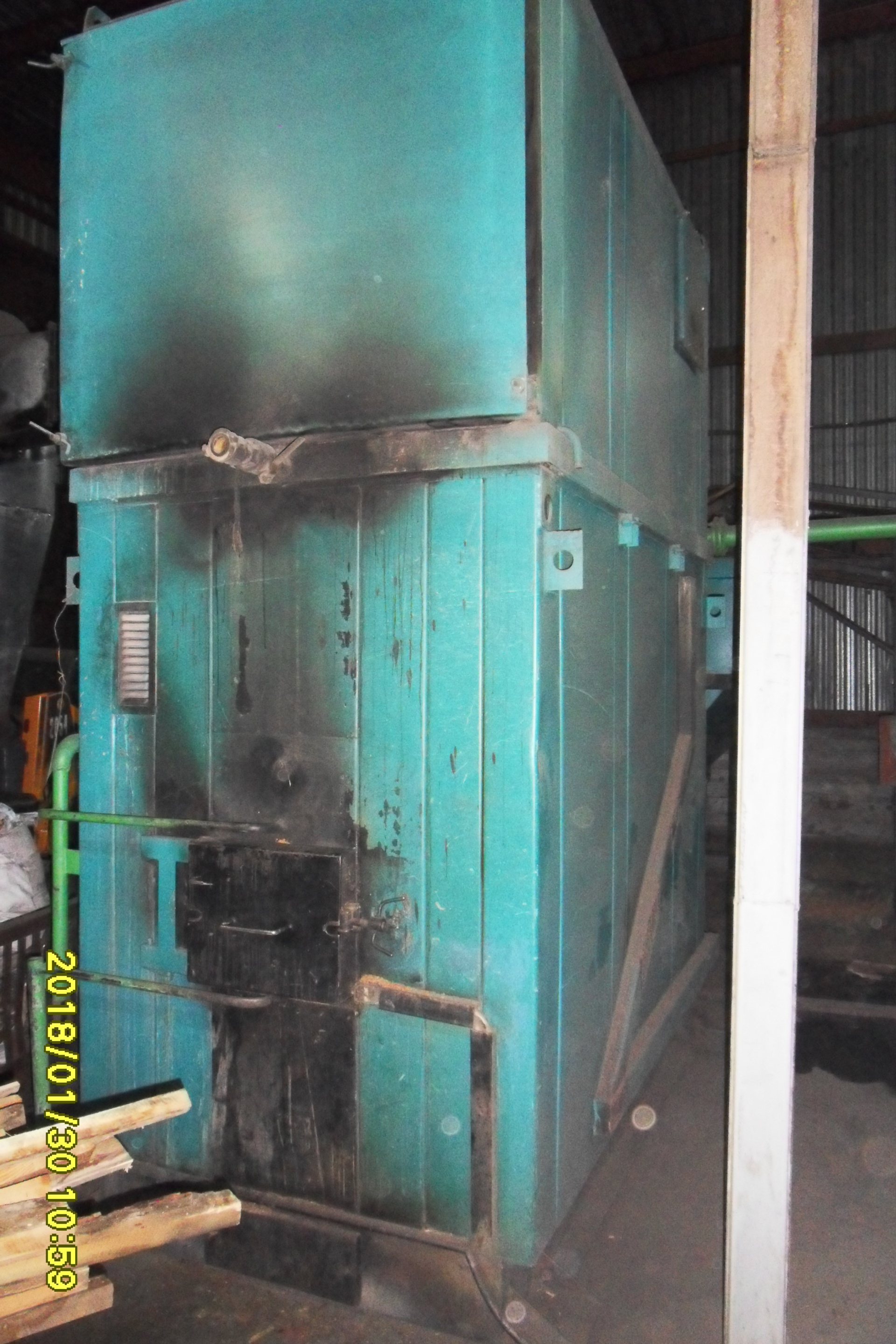

Котел КВТ-1000
Технические характеристики.
Вид топки Ручная колосниковая
КПД, не менее, % 83
Расход топлива, нм³/ч 205
Расход условного топлива, кг/ч 153
Расход теплоносителя среды, м³/ч 35
Аэродинамическое сопротивление, Па (мм. вод. ст.) 300
Мощность, кВт 1000
Мощность, МВт 1
Температура уходящих газов, °C 200
Отапливаемая площадь, м² 10000
Отапливаемый объем, м³ 30000
Вид топлива Уголь
Тяга Принудительная
Низшая теплота сгорания топлива, кКал/кг 5230
Температура воды, °C 70-95
Давление рабочей среды, МПа (кгс/cм²) 0,3-0,6 (3-6)
Гидравлическое сопротивление при перепаде t, МПа (кгс/cм²) не более 0,07 (0,7)
Габаритные размеры, длина*ширина*высота, мм 2900*1450*1800
