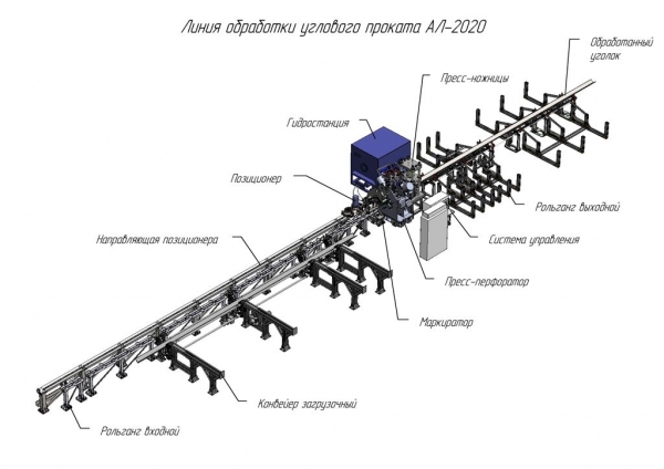

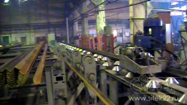

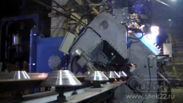

Линия обработки углового проката АЛ-2020 разработана и производится ООО «СИТЕК».

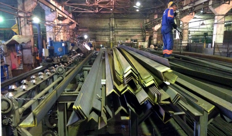

Назначение линии - обработка углового проката для строительных конструкций, таких как: опоры ЛЭП, башни сотовой связи, конструкции электроэнергетических подстанций, осветительных мачт и т.п.

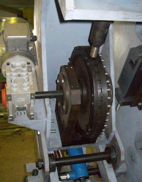

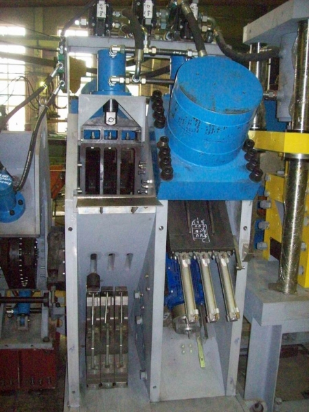

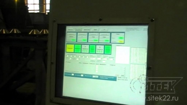

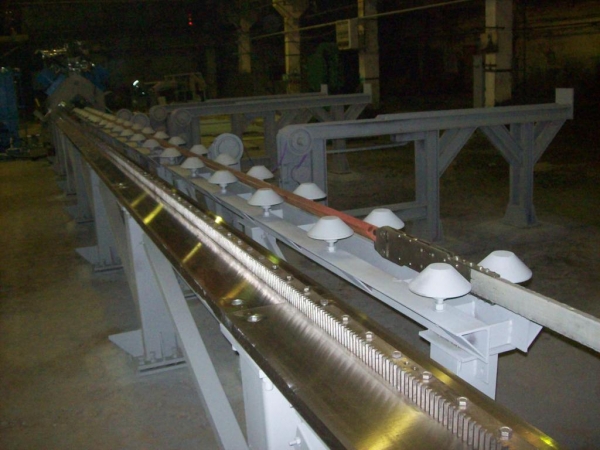

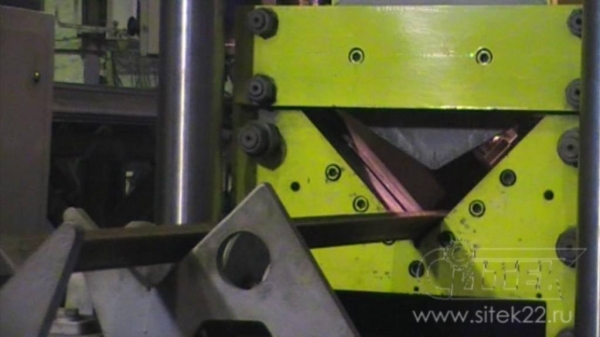

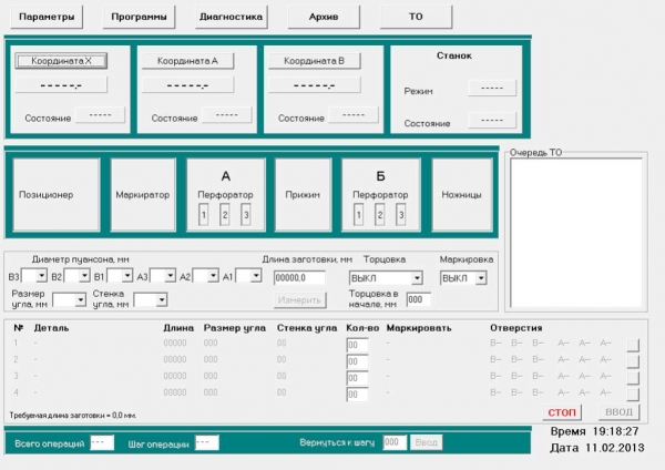

Линия обработки углового проката АЛ-2020 разработана и производится ООО «СИТЕК». Назначение линии - обработка углового проката для строительных конструкций, таких как: опоры ЛЭП, башни сотовой связи, конструкции электроэнергетических подстанций, осветительных мачт и т.п. Линия обрабатывает уголок, размером от 50х50х5 мм, до 200х200х20 мм, длиною до 12 м. Линия мерно рубит уголок в заданный размер, прокалывает до трёх различных диаметров отверстий в каждой полке уголка без смены пары пуансон-матрица. Также линия маркирует уголок методом давления буквенно-цифровыми символами. В системах работы и управления линии использованы комплектующие передовых фирм производителей ATOS (Италия, гидравлика), Metaris (США, гидравлика), CAMOZZI (Италия, пневматика). Программное обеспечение собственной разработки ООО «СИТЕК» - русскоязычное, адаптированное для эксплуатации линии персоналом (оператор) с низким уровнем образования. Так же в комплектацию линии входит технологическое программное обеспечение для подготовки и формирования программ и заданий. Линия поставляется в крупно узловой разборке двумя автомобильными полуприцепами.
ТЕХНИЧЕСКИЕ ХАРАКТЕРИСТИКИ
| №п.п. | Наименование | |
| 1. | Размер углового проката, мм. | 50х50х5 - 200х200х20 |
| 2. | Максимальные диаметр отверстия, мм. | 30 |
| 3. | Номинальное усилие перфорирования, т. | 150 |
| 4. | Номинальное усилие резки, т. | 150 |
| 5. | Номинальное усилие маркировки на символ, т. | До 10 |
| 6. | Максимальная длина заготовки, мм | 12000 |
| 7. | Количество пуансонов на каждой стороне | 3 |
| 8. | Количество символов в роторе маркиратора | 38 |
| 9. | Размер символа, мм. | 10х8 |
| 10. | Способ резки | Резка ножом с двойным лезвием |
| 11. | Количество управляемых ЧПУ осей | 4 |
| 12. | Скорость подачи углового проката, м/мин | 40 |
| 13. | Общий вес, кг | 18000 |
| 14. | Габаритные размеры ДхШхВ, мм | 30500х8350х2420 |
