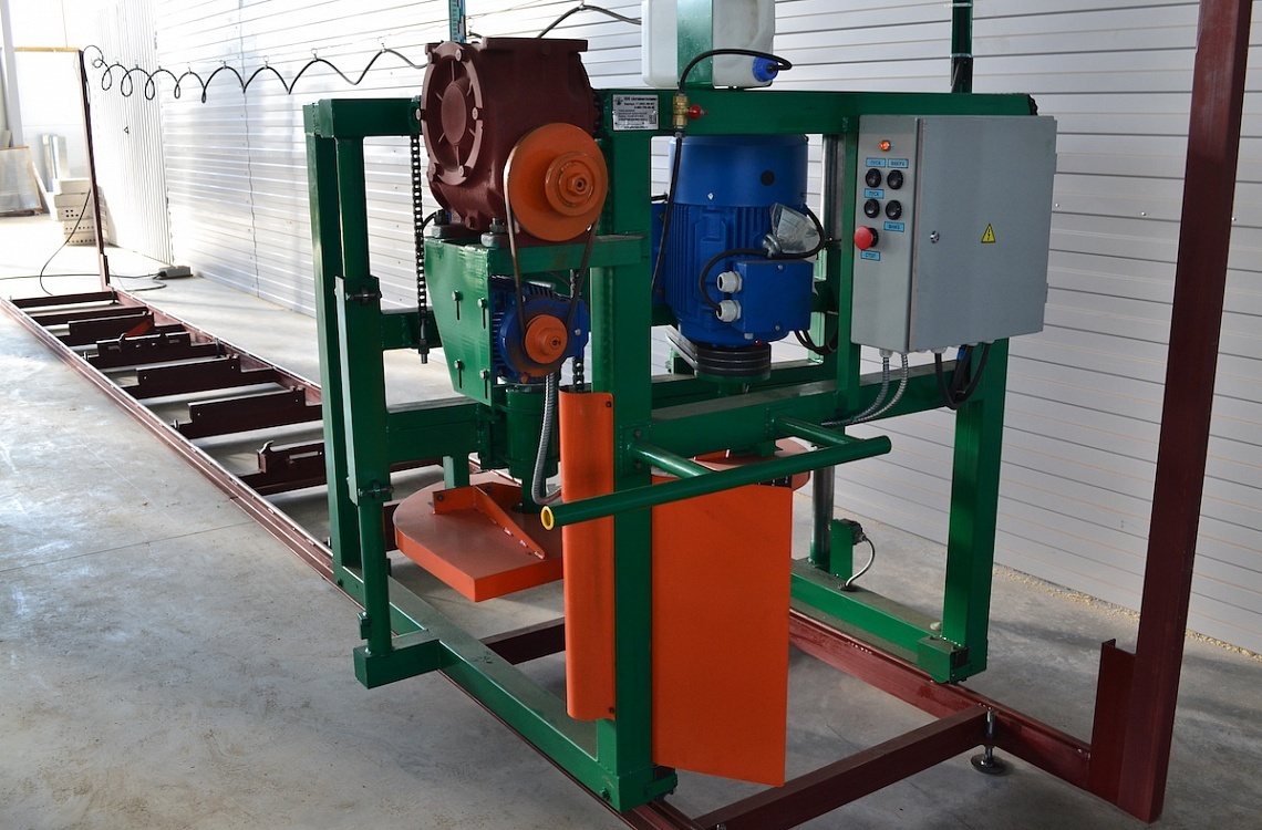

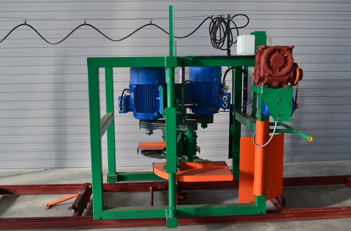

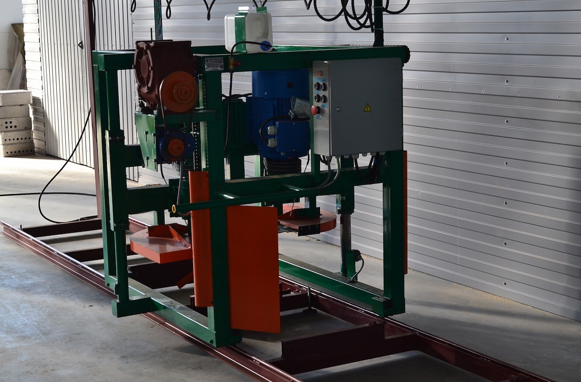

Предназначение пилорамы:Двухдисковые горизонтальные циркулярные пилорамы предназначены для распиловки круглых брёвен с целью получения обрезного и не обрезного пиломатериала: лафет, доски, рейки,...
Двухдисковые горизонтальные циркулярные пилорамы предназначены для распиловки круглых брёвен с целью получения обрезного и не обрезного пиломатериала: лафет, доски, рейки, брус и бруски.
По вашему желанию, предлагаемые пилорамы могут быть оборудованы:
| Узлом механической подачи для пилорам "Алтай" | 50000р |
| Электронной линейкой 30 000 рублей |
Преимущества:
● Простота в использовании
● Пилит в обе стороны
● Не требовательна к квалификации персонала
Схема работы станка:
| технические характеристики | |
| максимальный диаметр бревна, мм | 500 |
| максимальная длина бревна, мм | 6000 |
| максимальная ширина пропила, мм | 360 |

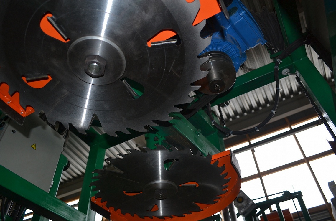

| диаметр пильных дисков, мм | 560 |
| мощность электродвигателя пилы, кВт | 2х15 |
| мощность электродвигателя подъема каретки, кВт | 0,75 |
| напряжение, В | 380 |
| ширина пропила, мм | 5 |
| производительность необрезной доски, м3 в смену | 10…12 |
| габаритные размеры | |
| длина, мм | 9730 |
| ширина, мм | 1700 |
| высота, мм | 2140 |
| масса, кг | 1020 |
