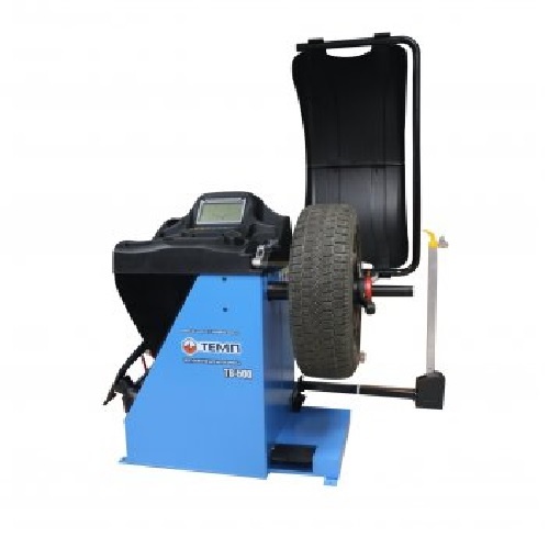

Балансировочный станок / стенд TB500
Обновлено 11.11.2026 127238
Автоматический Балансировочный станок ТЕМП ТВ-500 для работы с легковыми и малыми грузовыми колесами.
Максимальныи вес колеса 65 кг; Диаметр вала 40 мм; Диаметр диска 10~24; Ширина диска 1.5~20
Преимуществом данного станка является:
  • 2 электронные линейки (автоматический ввод 3-х параметров);
  • Монохромный ЖК дисплей с понятным интерфесом;
  • Функция самодиагностики и калибровки (включает в себя двухстороннюю калибровку станка, 6 видов диагностики электонных узлов станка);
  • Педаль тормоза для удобства закрепления грузов;
  • Защита от скачков напряжения;
  • Работает при «просадке» сети;
  • Диаметр вала 40 мм;
  • Высокая скорость балансировки;
  • Точность балансировки ±1g
  • Различные режимы работы со стальными и легкосплавными дисками (Динамический режим для стандартной балансировки, 9 режимов работы с легкосплавными дисками, статический режим для балансировки мото колес);
  • Режим установки грузиков на 12 и 6 часов;
  • Режим оптимизации дисбаланса.
Технические характеристики TB500:
Максимальныи вес колеса65 кг.
Точность балансировки±1g.
Диаметр вала40 мм
Скорость вращения200 об./мин
Диаметр диска10~24 (256 мм~610 мм)
Ширина диска1.5~20 (40 мм~510 мм)
Мощность двигателя0,2 кW
Источник питания220V
Комплект поставки:
  1. Кронциркуль (измеритель ширины) - 1шт.
  2. Конусы (4 варианта) - 4шт;
  3. Гайка быстросъемная - 1шт;
  4. Резьбовой вал - 1шт;
  5. Чашка для гайки быстросъемной - 1шт;
  6. Прокладка - 1шт;
  7. Клещи для работы с грузиками - 1шт;
  8. Грузик 100г - 1шт;
  9. Г-образный ключ - 1шт;
