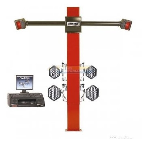

Эта модель двухкамерного стенда была специально разработана компанией Hunter Engineering для работы совместно с платформенным подъемником. Она сочетает индустриальный бюджетный компьютер ProAlign 100 с ручным подъемником камер, позволяющей работать с автомобилем практически на любой высоте установки подъемника. Также может быть установлена на смотровую канаву — «яму» в исключительных случаях, однако для «ямы» мы рекомендуем использование стационарной модели PA130-HS200FC.
Модели PA120 и PA130 отличает вид стойки (компьютерной консоли). У PA120 компьютер PA100, клавиатура, мышь и принтер крепятся на крестообразный держатель камер, что позволяет сэкономить площадь рабочего места, а у PA130 имеется передвижная стойка на колесиках с дверцей.

Измерительная система Hunter HS200ML1E в составе:
  • Самоцентрирующиеся колесные кронштейны из магния с захватом R10-R24.5 (4 шт., комплект CTN-1041)
  • Комплект камер HawkEye HS 200 «Соколиный Глаз»
  • Набор скобяных изделий для сборки крестовины держателя камер и подъемника.
  • Стандартные восьмиугольные мишени (4 шт., CTN-970)
  • Перекатные мостики для поворотных дисков
  • Поворотные диски 50 мм или 38 мм
  • Компьютер Hunter ProAlign 100 в составе:
  • Компьютер PA100
  • Передвижная стойка с одной дверцей красного, синего или серого цвета (PA130 cabinet)
  • Держатель руля
  • Депрессор педали тормоза
  • Монитор 17″ LCD
  • Струйный цветной принтер HP
