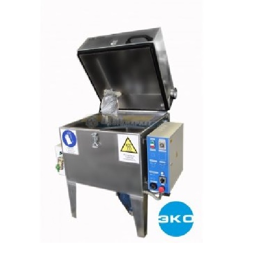

Автоматическая промывочная установка АМ500 ЭКО
Обновлено 04.11.2026 127440
Базовая комплектация моечной машины:
  • Корпус и бак выполнены из нержавеющей стали AISI 430
  • Корзина выполнена из черного металла
  • Рампы и трубопроводы выполнены из оцинкованной стали
  • Итальянский среднепроизводительный насос
  • Система автоматического контроля и поддержания температуры
  • Аналоговый датчик температуры
  • Аналоговое реле времени
  • Система аварийной остановки
  • Концевой выключатель
  • Двухступенчатая система очистки моющего раствора
  • Европейская электрика
Рекомендуется для:
  • Мастерских по ремонту мотоблоков, лодочных моторов, автомобилей ВАЗ
  • Участков токарно-фрезерного производства
  • Участков антикоррозийного покрытия (покраска, гальваническое производство)
Мойка для деталей АМ500 ЭКО укомплектована надежным, среднепроизводительным итальянским насосом, качественными фитингами, ТЭНами из нержавеющей стали, европейской электрикой. Корпус изделия выполнен из нержавеющей стали AISI430, толщиной 1,5 мм.
Технические характеристики:
Диаметр корзины, мм500
Длина, мм605
Ширина, мм835
Высота, мм1000
Высота рабочего пространства, мм300
Мощность насоса, кВт0,6
Давление насоса, атм2,5-3
Напряжение насоса, V220
Производительность насоса, литр/мин60
Мощность нагревательного элемента, кВт3,15
Напряжение нагревательного элемента, V220
Материал корпуса нержавеющая сталь, толщиной1,5 мм
Привод движения корзиныструйный
Мощность суммарная, кВт3,75
Вес, кг80
Грузоподъемность корзины, кг80
Объем моющего раствора, литр60
Длина в открытом состоянии, мм700
Высота в открытом состоянии, мм1450
Максимальная температура моющего раствора, ºС90
Напряжение питания, В220
При наличии мех. привода напряжение, В380
