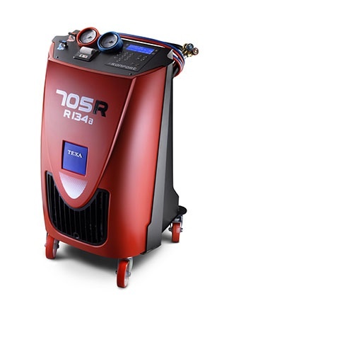

Автоматическая установка для заправки автокондиционеров - TEXA Konfort 705R
Обновлено 11.11.2026 127442
Базовая модель в линейке Konfort, имеет полный функционал по обслуживанию и заправки автокондиционеров, работающих на хладагенте R134A.
Установка имеет полностью русифицированное меню и актуальную базу данных по кол-ву заправляемого хладагента более чем на 3500 тыс. автомобилей.
Особенности:
  • Простое и интуитивно понятное меню, полностью на русском языке.
  • Установка оснащена счетчиками по кол-ву откаченного и заправленного хладагента и сама сигнализируется о необходимости проведения ТО.
  • Точность заправки всего ± 15 г.
  • Простая и надежная конструкция.
  • Компактный размер 1064 мм х 598 мм х 613 мм.
  • Механический сброс не конденсируемых газов.
Варианты работы установки TEXA Konfort 705R
База данных: станция работает в автоматическом режиме, используя информацию по кол-ву заправляемого хладагента из собственной базы данных.
Индивидуальный сервис: мастер сам настраивает каждый цикл операции и кол-во заправляемого хладагента.
Моя база данных: вы можете самостоятельно создать собственную базу данных для машин, которые чаще всего к вам приезжают на ремонт, чтобы не искать их в основной базе.
Режимы работы TEXA Konfort 705R
  • Регенерация: откачка хладагента из авто и последующая его очистка для дальнейшего использования.
  • Вакуумирование системы.
  • Проверка системы на утечки.
  • Заправка масла и ув красителя: масло и краситель могут заправляется в автоматическом или ручном режимах.
  • Заправка системы хладагентом: заправка хладагентом происходит в автоматическом режиме с максимальной погрешностью всего ± 15 г.
Общая информация:
Хладагент R134a
Язык менюРусский (многоязычный)
Способ работыАвтоматический
Типы поддерживаемого транспортаЛегковой,коммерческий,спецтехника
Гарантия24 месяца
Функции:
Откачка хладагентаАвтоматический
Определение утечек при создании вакуумаАвтоматическая проверка на утечки
Откачка маслаАвтоматическая
Впрыск маслаАвтоматический (по времени)
Впрыск краски UvНет
Заправка хладагентаАвтоматическая с электронными весами
Функция промывки системы АС автомобиляНет
Технические характеристики:
Вес 75 кг
Размеры1064 x 598 x 613
Дисплей LCDсиний на 80 знаков
Указатели низкого и высокого давленияМанометры 80 мм Pulse free
Точность заправки± 15 г.
Скорость откачки/Тип компрессора330 г/мин , герметичный 12 см3
Вакуумная помпа100 л/мин Одноступенчатый
Внутренний резервуар с подогревом/блокировкой весовНет
Объем резервуара10 кг
Длина сервисных шлангов3 м
Встроенная база данныхДа
Сохранение данных по заправке на карте памятиДа
Комплектация:
Комплект заправочных шлангов с быстросъёмами. +
Sd карта с базой данных+
Флаконы под новое/старое масло +
Флакон под Uv краситель+
Переходник для внешнего баллона с хладагентом +
Кабель питания +
Инструкция на русском языке +
Аксессуары и модули:
Принтер Опция
Комплект для промывки трубопроводов систем АС автомобиля Нет
Система внутренней очистки при смене типа масла Да
Комплект идентификации типа хладагентаНет
