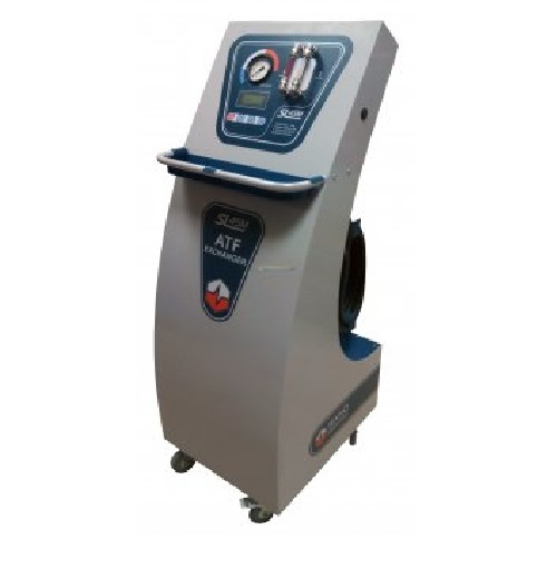

Установка для замены жидкости в АКПП SL-045
Обновлено 11.11.2026 127445
Установка для обслуживания АКПП автомобилей с полным циклом промывки и замены ATF SL-045M
Установка разработана и предназначена для промывки и полной замены жидкости в автоматических коробках передач (далее АКПП) методом вытеснения. В качестве промывочных жидкостей рекомендуется использовать специальные жидкости Atis, BG, Carbon Clean, Liqui Moly, Wynn’s.
Технические характеристики:
Габаритные размеры1150х463х400 мм
Масса55 кг
Объем внутреннего резервуара20 л
Напряжение питания12 V постоянного тока
Максимальный ток потребления18 А
ПитаниеОт электросети обслуживаемого а\м
Пределы измерения давленияот 0 до 10 Bar
Ускорительный насосЕсть
Производительность установки, при номинальном давлении в АКПП 1 Бар1 л/мин
Диаметры адаптеров для подключения к системе охлаждения автомобиля, мм Ǿ6; 8; 10;
Рабочий диапазон температур+5…+50 Сº
Основные функции установки:
  • Полная высококачественная замена старой трансмиссионной жидкости на новую, методом вытеснения.
  • Автоматический учет объема старой и новой трансмиссионной жидкости и корректировка в процессе замены.
  • Возможность выбора автомобиля из встроенной базы данных и замена объема трансмиссионной жидкости, рекомендованного производителем.
  • Отображение процесса замены на дисплее (объем слитой и залитой жидкости, отображение подающего канала АКПП).
  • Автоматическое определение направления потока жидкости, при любом соединении шлангов от установки с АКПП.
  • Возможность забора новой ATF из внешней емкости.
  • Защита от короткого замыкания, с помощью внутреннего самовосстанавливающегося предохранителя.
  • Автоматический переход установки в безопасный режим «Кольцо» (когда жидкость поступающая из АКПП, подается обратно по кольцу в систему автомобиля), при окончании новой жидкости, или при аварийном отключении питания установки.
  • Защита от неправильного подключения кабеля питания к аккумулятору.
  • Защита от завоздушивания системы (датчик уровня жидкости).
  • Контроль давления в системе смазки АКПП в режиме «кольцо».
  • Контроль качества замены по индикаторам потока жидкости.
  • Функция «Долив».
  • Функция «Откачка».
