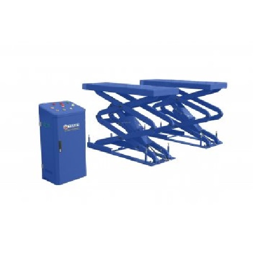

Подъемник ТЕМП TS3000in
Обновлено 04.11.2026 127477
Ножничный подъемник может использоваться для регулировки развал-схождения, осмотра и ремонта автомобилей массой не более 3000 кг.
Структурные особенности:
  • Отдельно стоящий пульт управления. Низковольтное управление (24V).
  • Экономия места в сложенном состоянии.
  • Синхронизация платформ.
  • Механические замки безопасности.
  • Предохранительный клапан на случай отказа гидравлики и перегрузки.
  • Контроль уровня платформ с помощью фотоэлемента.
  • Звуковой сигнал во время заключительного этапа спуска.
  • Использование гидравлических и электрических элементов, производства Италии, Германии, Японии.
  • Возможность ручного аварийного спуска.
Технические характеристики ножничного подъемника ТЕМП TS3000in:
Приводэлектро-гидравлический
Грузоподъемность3000 кг
Максимальная высота подъема1820 мм
Минимальная высота0 мм
Длинна платформы1 640 - 2040 мм
Ширина платформы550 мм
Расстояние между платформами900 мм
Время подъема≤50 сек.
Время опускания≤50 сек.
Вес брутто708 кг
Источник электропитанияAC 380V 50/60Hz
Мощность2.2kw
Гидравлическое масло20 л
Рабочая температура5~40°
Влажность30~95%
Уровень шума≤76 db
Место установкиВ помещении
