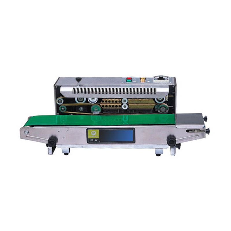

Роликовые запайщики пакетов серии FRB-770 предназначены для запайки горловины небольших по размеру и весу пакетов. Серия представлена тремя моделями: FRB-770I, FRB-770II, FRB-770III.
FRB-770I – это запайщик горизонтального типа, то есть при запайке пакет подается горизонтально, плашмя. При необходимости вертикальной подачи пакета (для жидкого или сыпучего продукта) используется FRB-770II. Третий тип FRB-770III представляет собой горизонтальный запайщик на консоли (подставке). Независимо от исполнения все запайщики оснащены опцией простановки даты методом ее выдавливания. Максимально кол-во строк при этом – две.
Горизонтальный роликовый запайщик непрерывного типа. Предназначен для запайки и маркировки готовых пакетов из простых и композитных полимерных пленок, фольги и т. д. Достоинством модели FRB-770I является высокое качество шва, высокая скорость и надежность в работе, универсальность по отношению к типу и толщине свариваемых пленок, что достигается плавной регулировкой температуры и бесступенчатой регулировкой скорости. Аппараты имеют функцию тиснения и конвейер для подачи пакетов или мешков. Имеют широкое применение в упаковывании различных пищевых, медицинских и косметических продуктов.

Напряжение (В/Гц) 220/50
Исполнение настольный
Материал корпуса окрашенный металл
Тип конвейерного запайщика горизонтальный
Подача продукта (пакета) по ходу движения конвейера справа
Мощность Двигателя (Вт) 50
Мощность нагрева (запайки) (Вт) 300х2
Скорость (м/мин) 0-12
Ширина запаечного шва (мм) 8-10 мм
Регулеровка температуры (С) 0-300
Расстояние от центра запаечного шва до конвейера (мм) 10-40
Размер конвейера (ДхШ) (мм) 840х153
Максимальный вес одного пакета (мешка) (кг) ≤1
Общая максимальная нагрузка на конвейер (кг) ≤3
Габаритные размеры (Д х Ш х В)(мм) 840х380х320
Вес 32 кг
