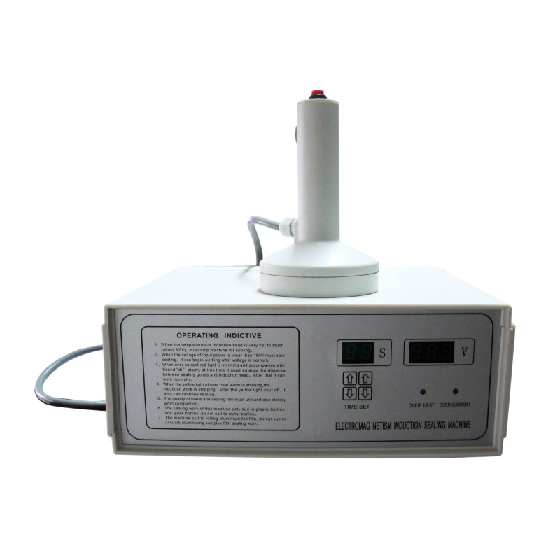

ООО «Твоё Дело»Индукционный запайщик горловин емкостей трехкомпанентными мембранами. Индукционный запайщик DGYF-S500 предназначен для запайки горловин бутылок, банок, канистр, пластиковой и стеклянной тары фолгой бесконтактным методом индукционной сварки-запайки.
Аппараты применяются в первую очередь для запайки горловин ламинированной алюминиевой фольгой. Индукционные запайщики позволяют производить запайку стеклянной или пластиковой тары фольгой с клеевым слоем токами высокой частоты. При этом запаечная головка может находится на некотором расстоянии от запаиваемой поверхности. Данный метод очень удобен при запайке фольгой под крышкой. Еще одним достоинством индукционной запайки является отсутствие нагрева. Под воздействием магнитного поля разогревается только клеевой слой. Это особенно важно при упаковке легковоспламеняющихся веществ. Аппарат может использоваться в медицине, химической, пищевой, косметической, лёгкой промышленности.
В процессе работы создаваемое аппаратом высокоинтенсивное переменное магнитное поле индуцирует вихревые токи в металле-вкладыша. В то же время оно не влияет на остальные части тары, пробки и упаковываемого продукта. В результате вкладыш нагревается (обычно до 70-120 град. °C) и припаивается к горловине тары. Индукционный запайщик является модульной эргономичной конструкцией, состоящей из генератора и индукционной головки. Для управления циклом индукционной запайки применяется таймер, информация отображается на дисплее.
Сенсорные кнопки TIME SET расположены непосредственно под дисплеем и служат для подбора оптимального значения. При включении аппарата индукционной запайки на дисплее отображается установленное время 1,5 секунды, последующие нажатия сенсорных кнопок прибавляют или убавляют это значение. Диапазон индицируемых значений времени:Индицируемое от 0,1 секунды до 4 секунд установленное 1.5 секунды оптимальное 0,5 секунды Индукционная головка имеет пусковую кнопку. Для запайки необходимо нажать на кнопку - значение времени на дисплее обнулится - цикл закончен.
Функциональные возможности:
Программирование времени запайки.
Автономная система охлаждения.
Габаритные размеры блока (ДхШхВ), мм 340х290х130
Вес нетто, кг 5
Потребляемая мощность, Вт 500
Напряжение питания, В 220
Диаметр запайки, мм 20-130
Частота, кГц 100
Время запайки, сек. от 0,1
Производительность, циклов/мин. до 60
