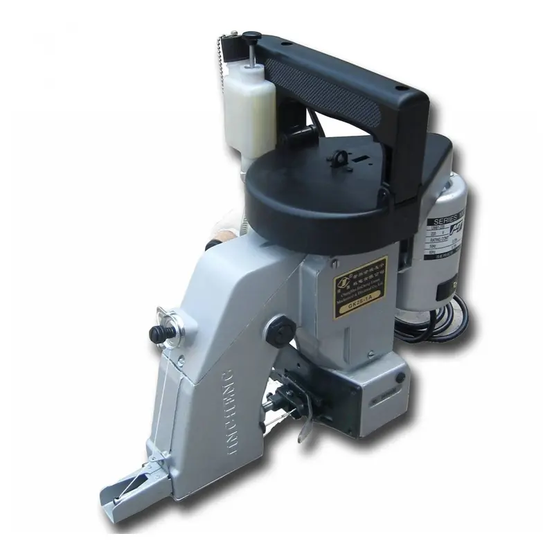

Изготавливается в двух вариантах GK26-1 и GK26-1A с автоматической смазкой Модель GK26-1 оптимально подходит для зашивания мешков из различных материалов — крафт-бумаги, полипропилен / полиэтилен, тканого материала, хлопка, джута и др. Стежки цепные, однониточные, однострочные. По сравнению с GK-9/2 мешкозашивочные машинки данной серии обладают более высокой скоростью, большей износостойкостью. Аппарат GK26-1A имеет также дополнительную функцию центральной смазки, что позволяет не разбирать узлы оборудования и производить смазку в автоматическом режиме через специальный слот. Таким образом, оборудование требует минимум усилий по обслуживанию. Особенности машины Мешкозашивочная машинка GK26-1a производит однониточный цепной стежок со скоростью 1250 см/мин. Машинка обладает автоматической системой смазки. Масло заливается в резервуар и после прошивания 100 - 160 мешков оператор нажимает на кнопку резервуара, при этом масло подается к деталям машины. Простота управления: оператор одной рукой держит открытый мешок, другой рукой держит машину. После того, как мешок вставлен под лапку, оператор нажимает кнопку пуска, расположенную на рукоятке машины указательным пальцем и машина начинает шить. Когда процесс шитья закончен, следует отключить питание кнопкой, прошив дополнительно цепочку нитей длиной 5 - 7 см. после мешка и обрезать её посередине при помощи встроенного нитеобрезателя. Концы нити завязать для предотвращения самопроизвольного распускания шва. Надёжность и долговечность машины: пользователь при условии правильного обслуживания застрахован от возникновения непредвиденных неисправностей. Многофункциональность: машина может применяться для сшивания многослойных полипропиленовых, тканевых, джутовых и бумажных (крафт-) мешков. Удобство работы: машина может устанавливаться стационарно либо подвешиваться к потолку на подвесе, предназначенном для удержания машины на постоянной высоте для облегчения работы на машине.

Максимальная скорость 1250 см/мин
Вес 5.5 кг Размеры 235Х245Х295 (мм)
Рабочее напряжение 220 В
Вид стежка однониточный цепной бесчелночный
Применяемая нить хлопковая, полиэстеровая, шёлковая
Мощность Вт 120
Максимальная длина стежка 6.5 мм
Максимальная толщина прошивания 6 мм
Тип иглы мм 92 х 200
Тип нити ЛШ-210, ЛХ-200
