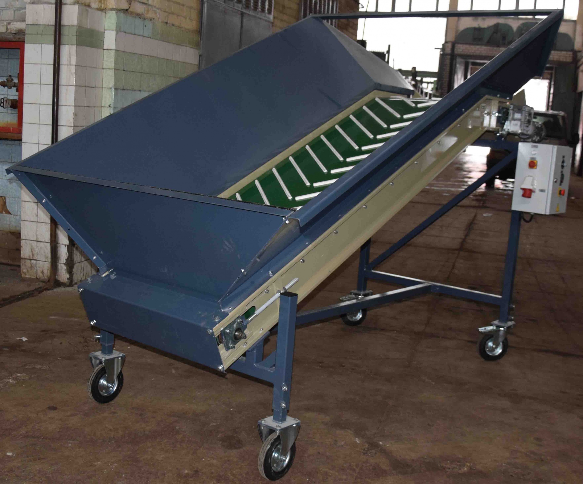

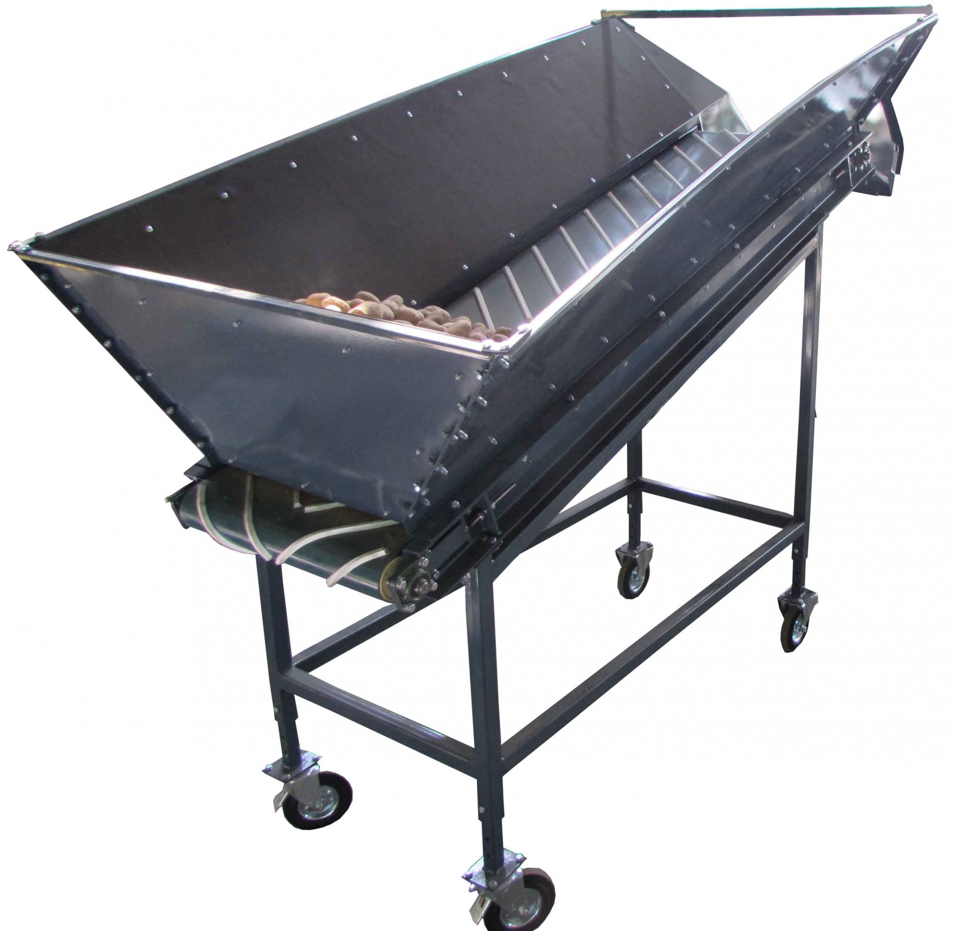

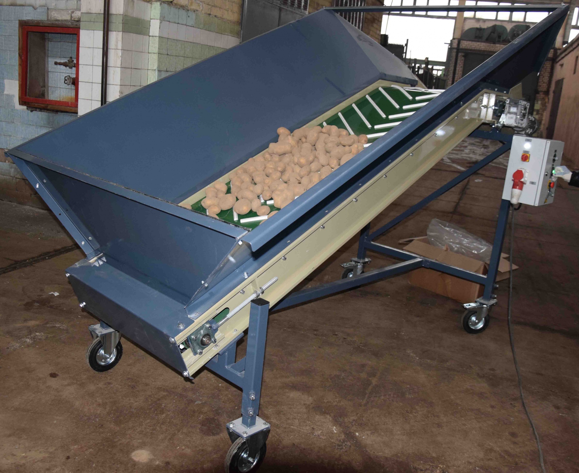

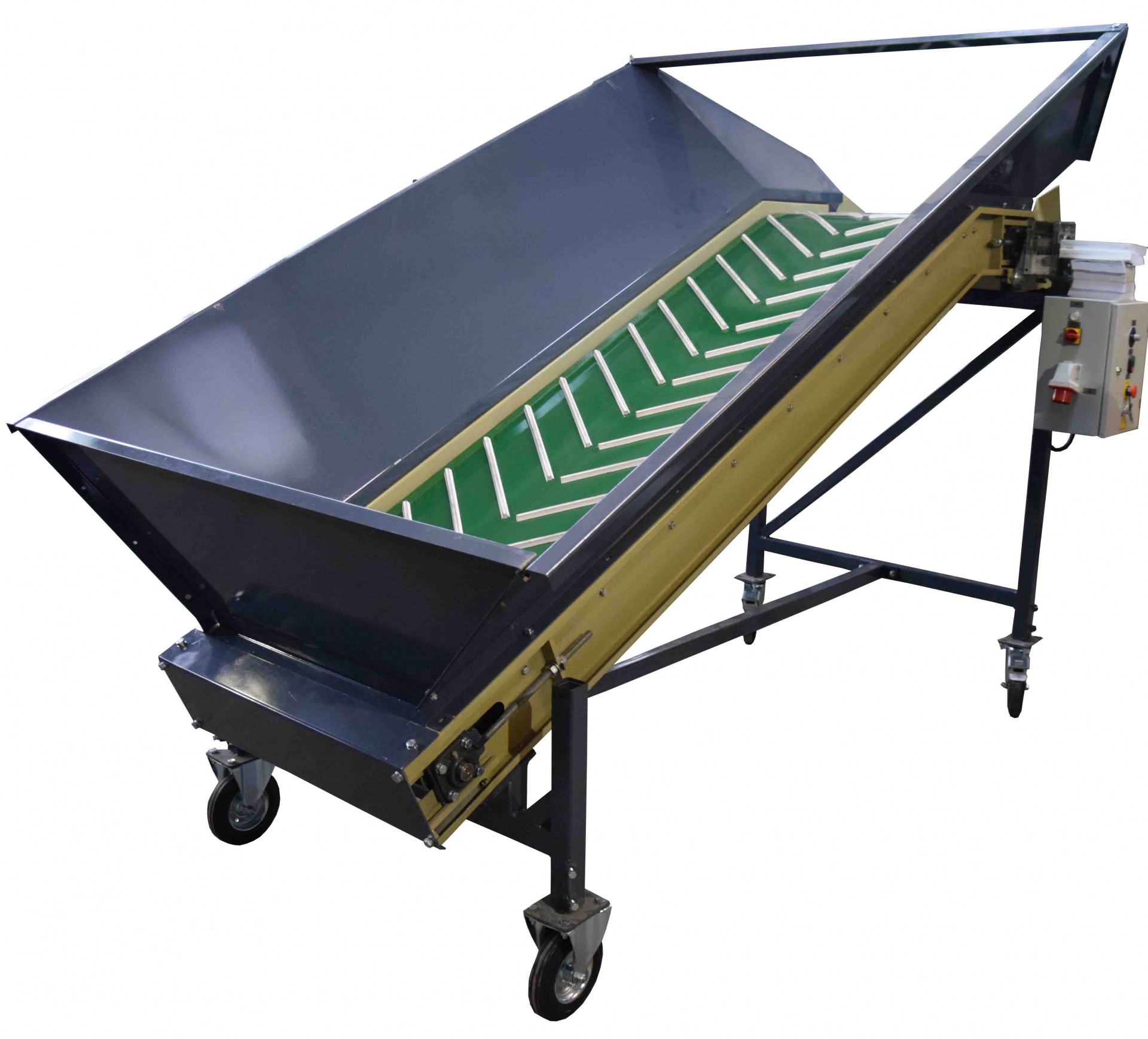

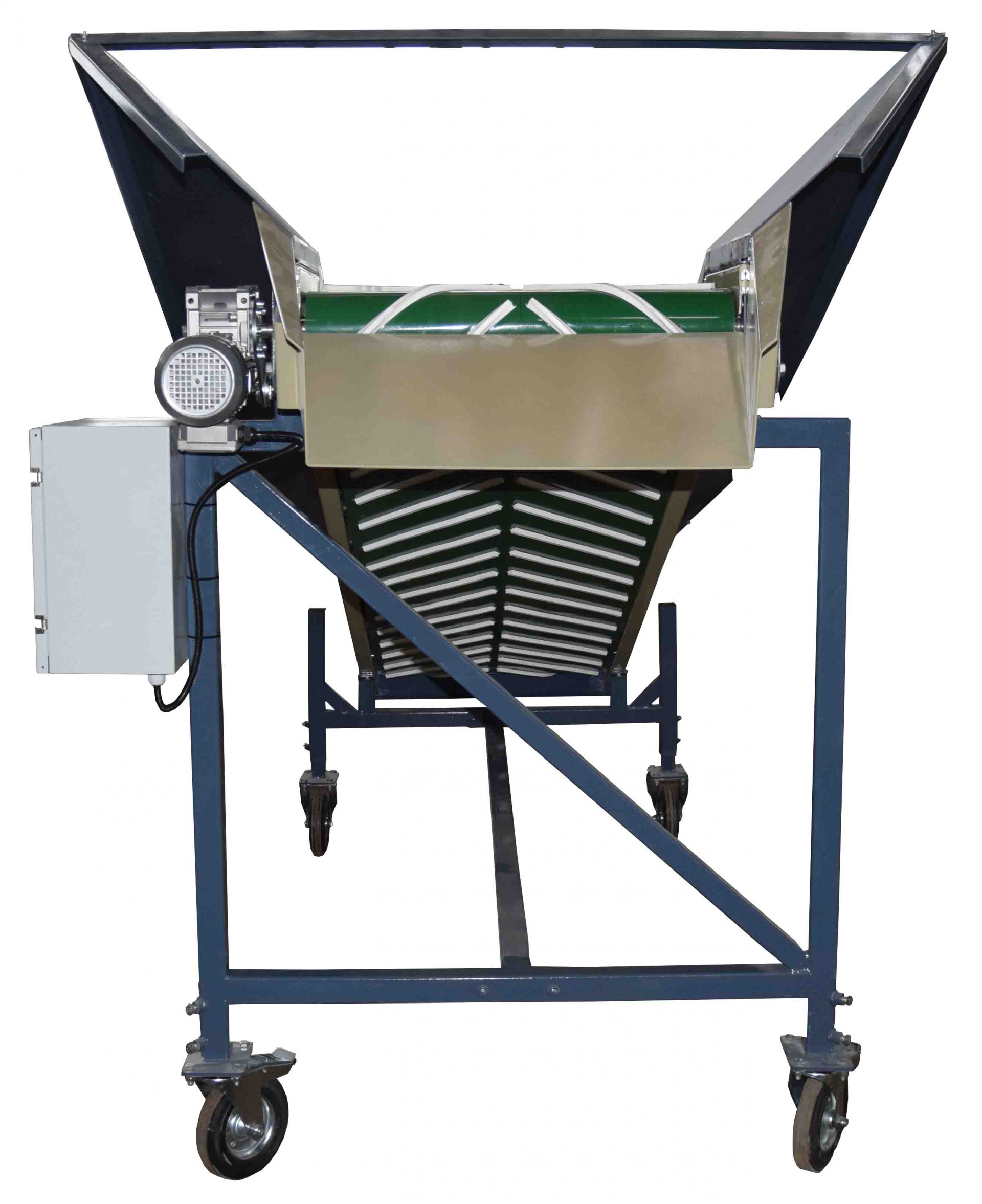

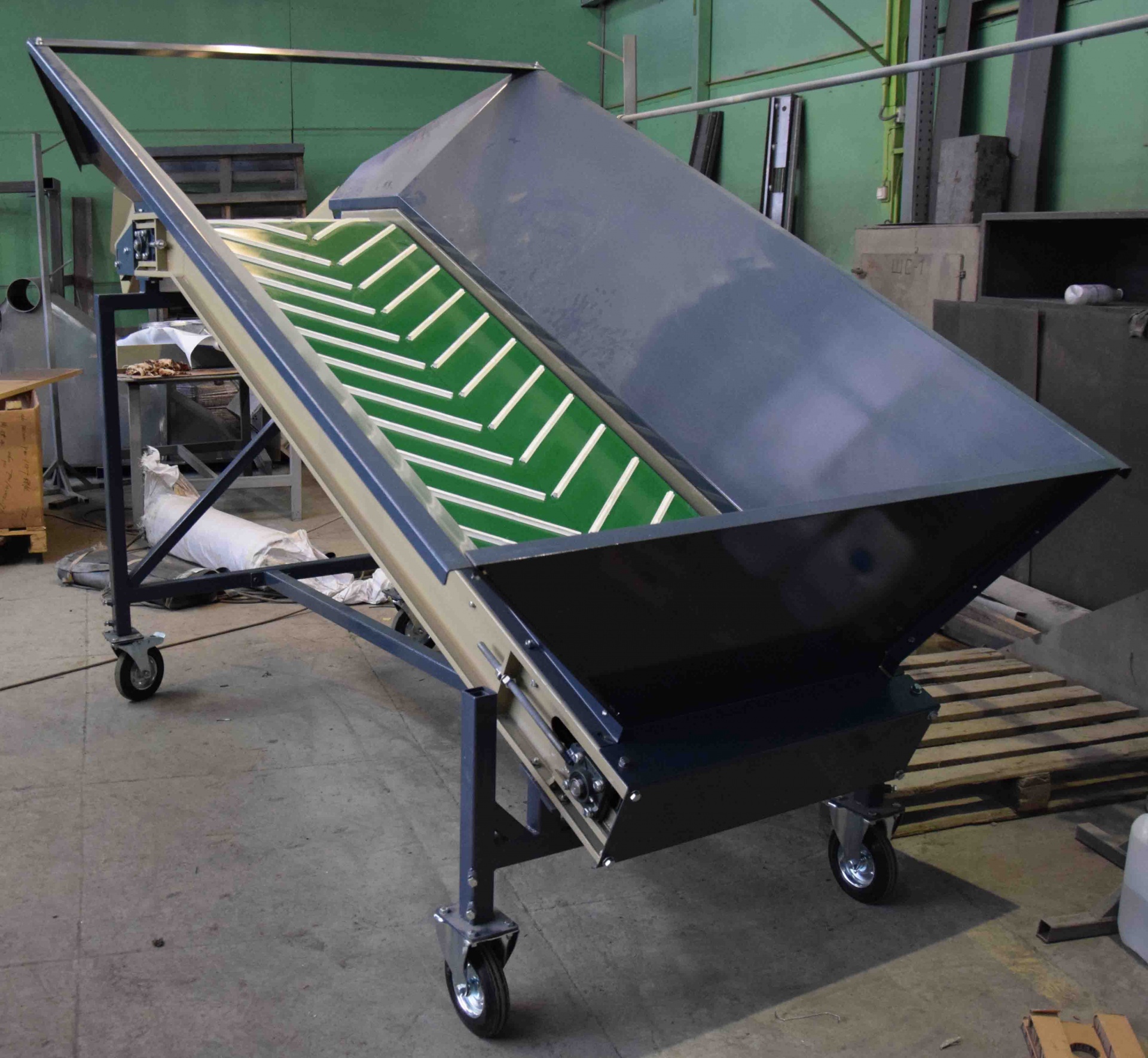

Приемно-подающее устройство для овощей и картофеля УПП-1.07. Приемный бункер для овощей и картофеля
Обновлено 08.04.2023 128463

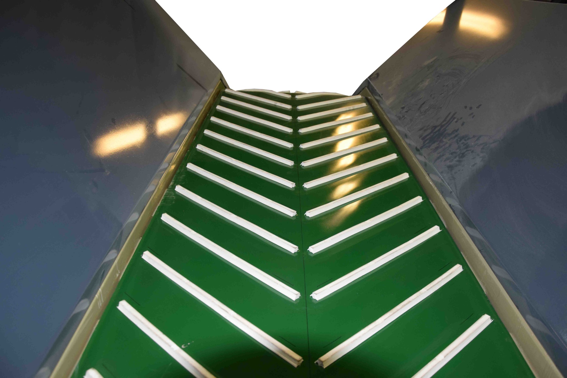

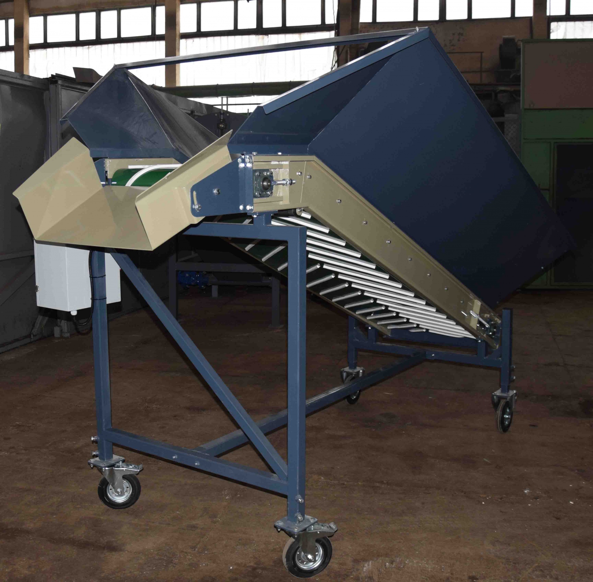

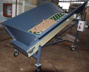

Приемный бункер УПП-1.07 – это устройство, предназначенное для приема и равномерного перемещения овощей: картофеля, лука, моркови, свеклы, других овощей и корнеплодов по технологической линии с функциями приема, загрузки и выгрузки. Прием и загрузка овощей в приемный бункер может происходить в двух режимах: автоматический (при помощи опрокидывателя конвейеров) и ручной (человеком из сеток и мешков).

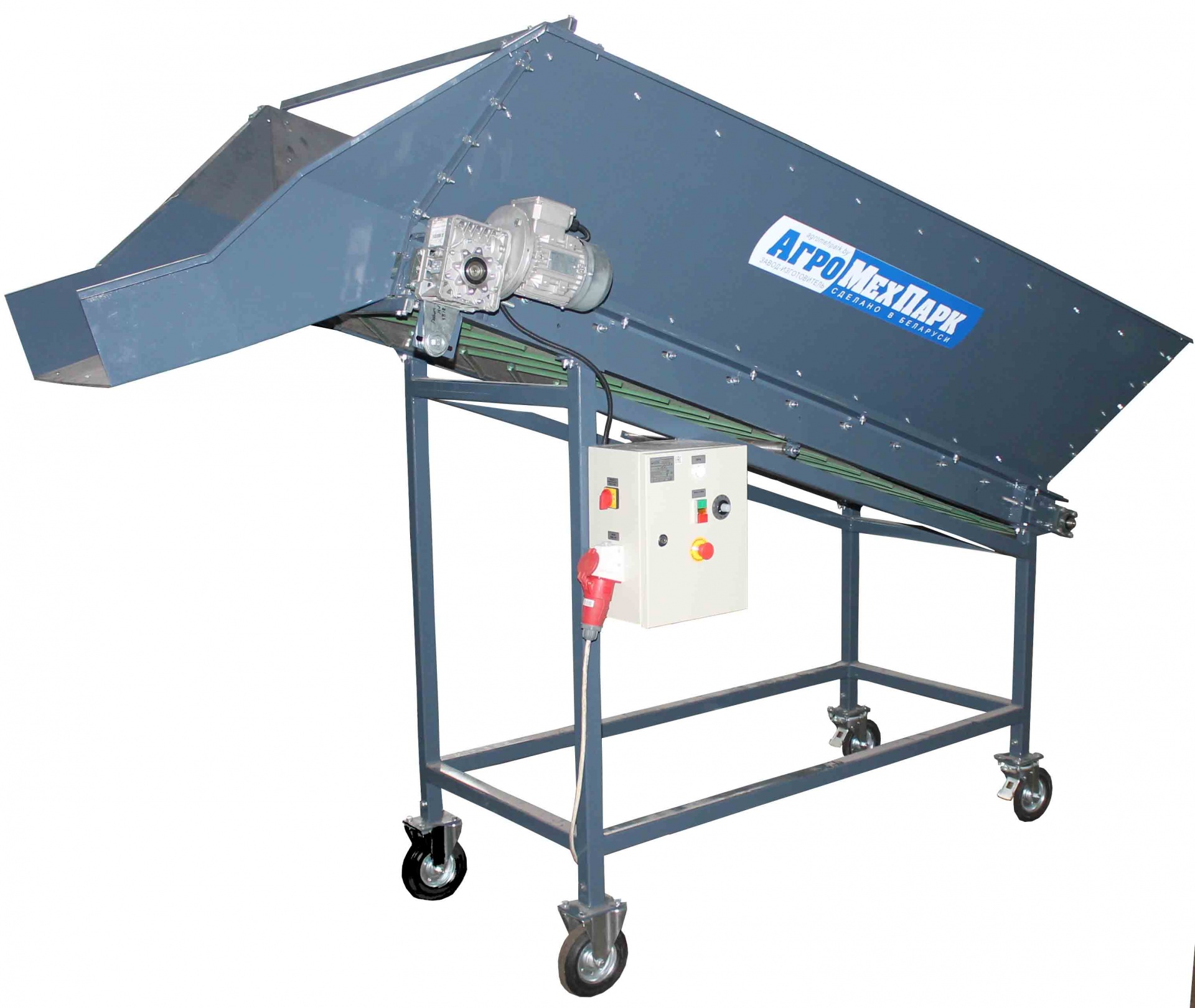

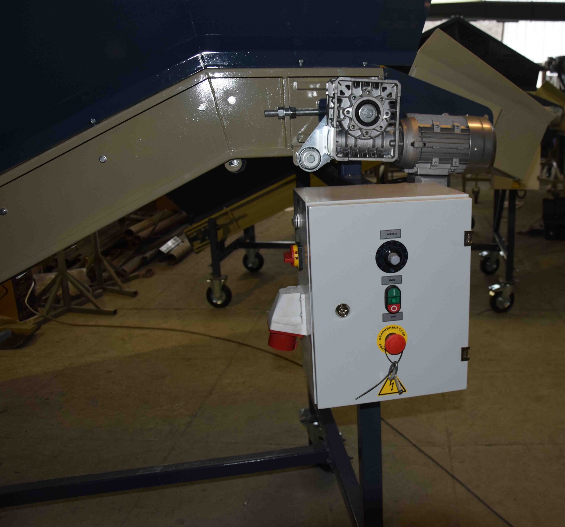

Приемно-подающее устройство УПП-1.07 оснащено эластичной лентой непрерывного типа, регулировка скорости движения которой осуществляется частотным преобразователем, установленным в шкафу автоматики. Регулировка скорости ленты позволяет оптимизировать процесс выгрузки продукции на последующую обработку и условно задает скорость всего технологического процесса. Как пример, от скорости перемещения продукции в бункере зависит степень очистки мойки или сушки овощей, предотвращается затор при фасовке и упаковке.

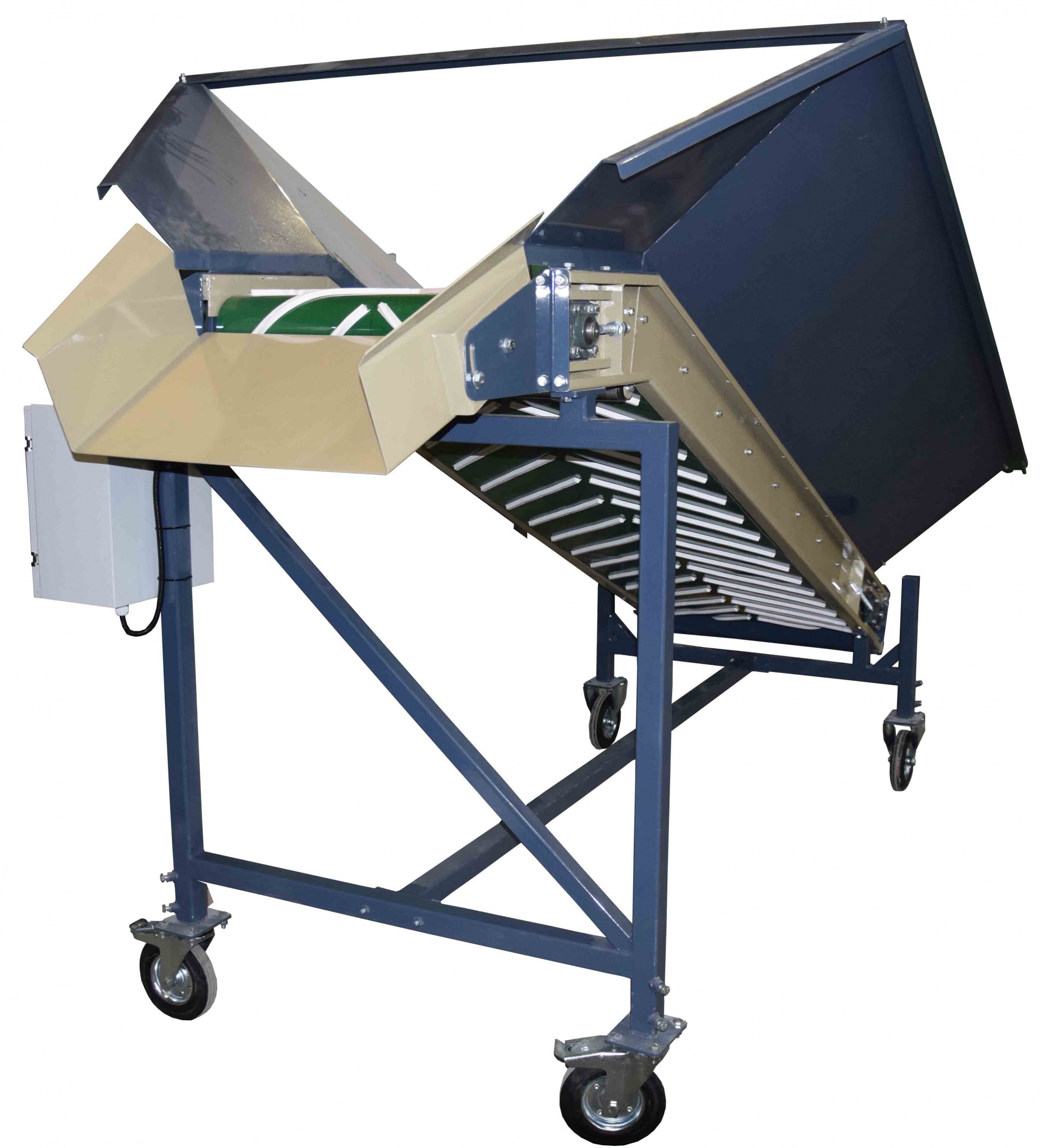

Высота от пола до загрузочной емкости регулируется в обе стороны ступенчато, высота выгрузки контейнера изменяется путем регулировки угла наклона и длины выгрузного лотка.
Опционально возможны следующие модификации приемного бункера:
1. Установка эластичной ленты с неизменной скоростью без возможной регулировки. Данное решение существенно упрощает и снижает стоимость установки.
2. Изготовление бункера с любыми значениями высоты загрузки и выгрузки.
3. Возможность добавления в установку устройства для отбивки овощей от земли с отводом мусора.
Принцип работы приемного бункера УПП-1.07 в составе технологической линии по предпродажной подготовке овощей: в загрузочную емкость, с помощью опрокидывателя контейнеров, выгружаются овощи и поступают на эластичную ленту. Затем, с определенной скоростью, они перемещаются к отсеку выгрузки, из которого поступают на последующие этапы технологического процесса – мойку, шлифовку, сухую очистку или сортировку.
