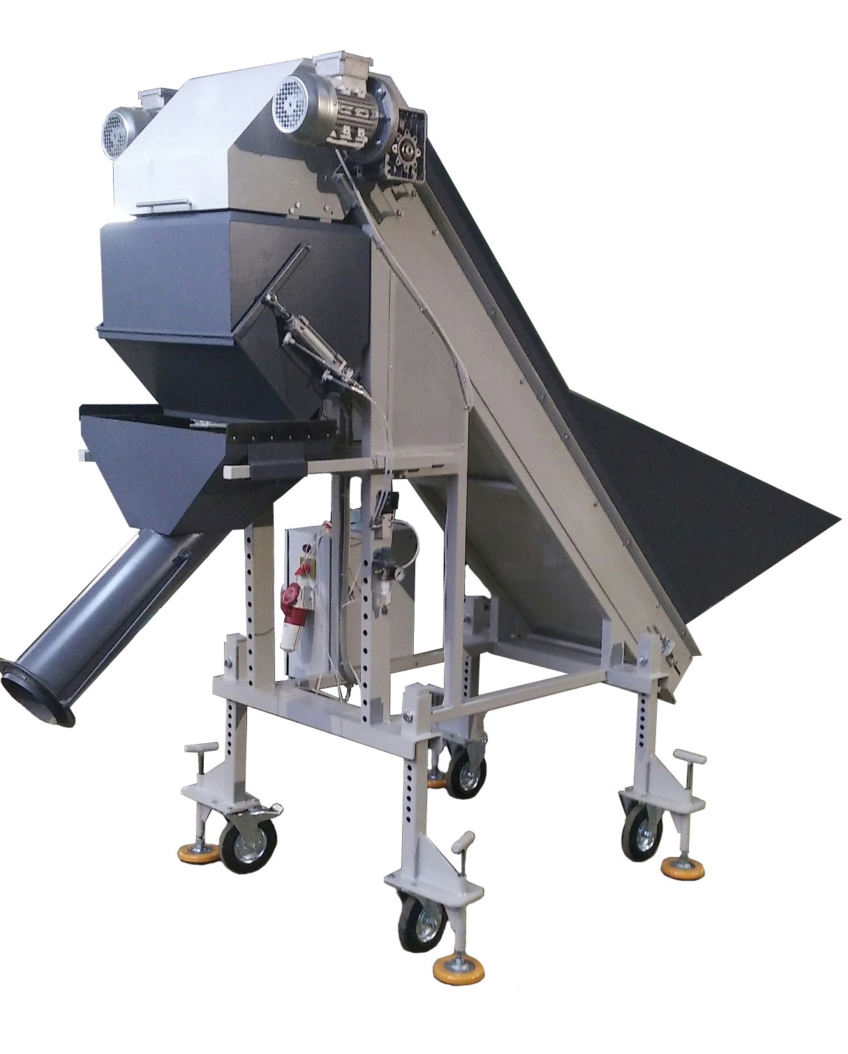

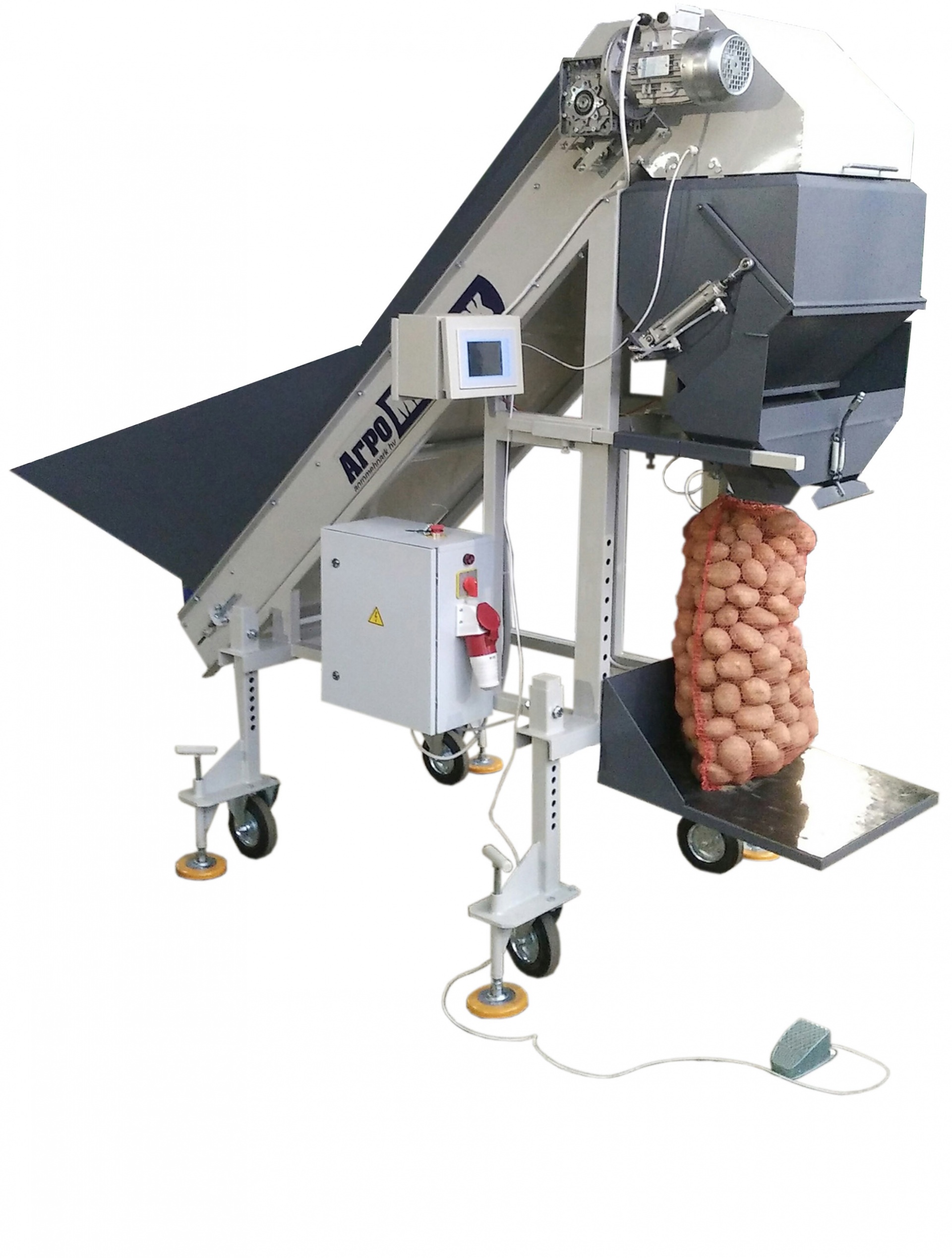

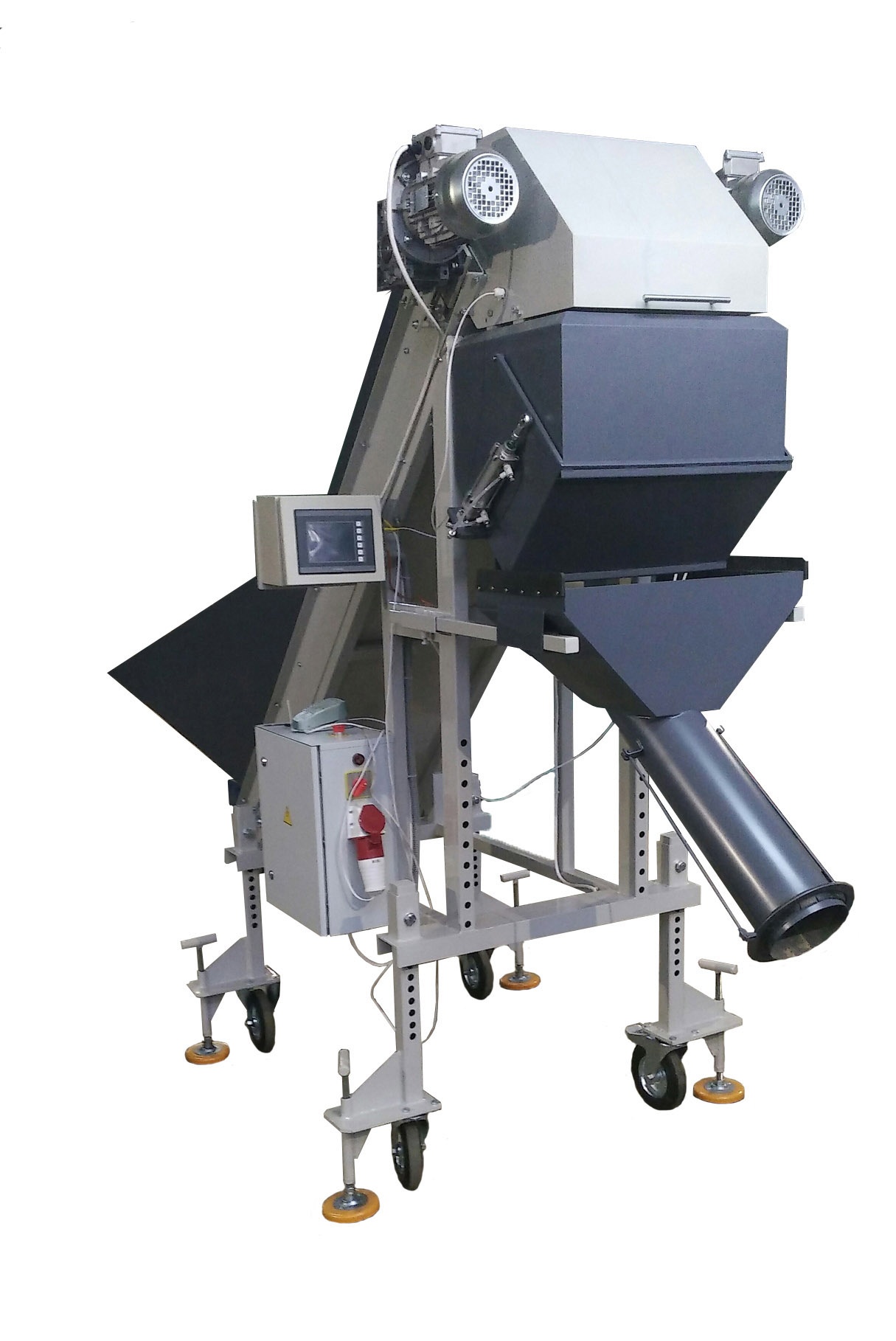

Линия фасовки и упаковки овощей: картофеля, лука, моркови, свеклы и др. УФУ-1.2Л предназначена для взвешивания и порционной фасовки / упаковки в пакеты, мешки, сетки для последующей реализации.
Упаковочная машина для овощей УФУ-1.2Л состоит из двух основных частей:
1. Конвейер загрузки, состоящий из двух загрузочных лент.

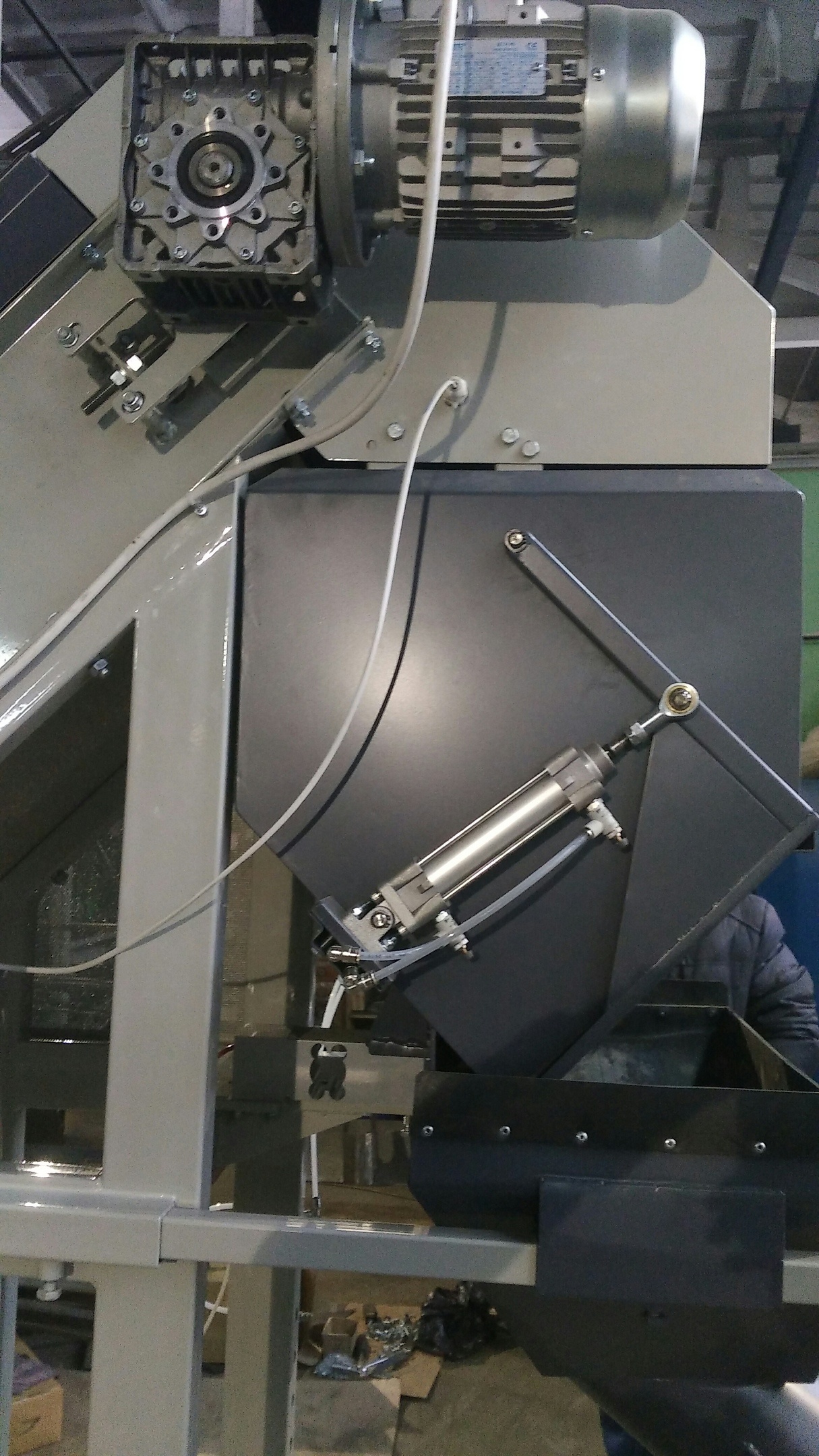

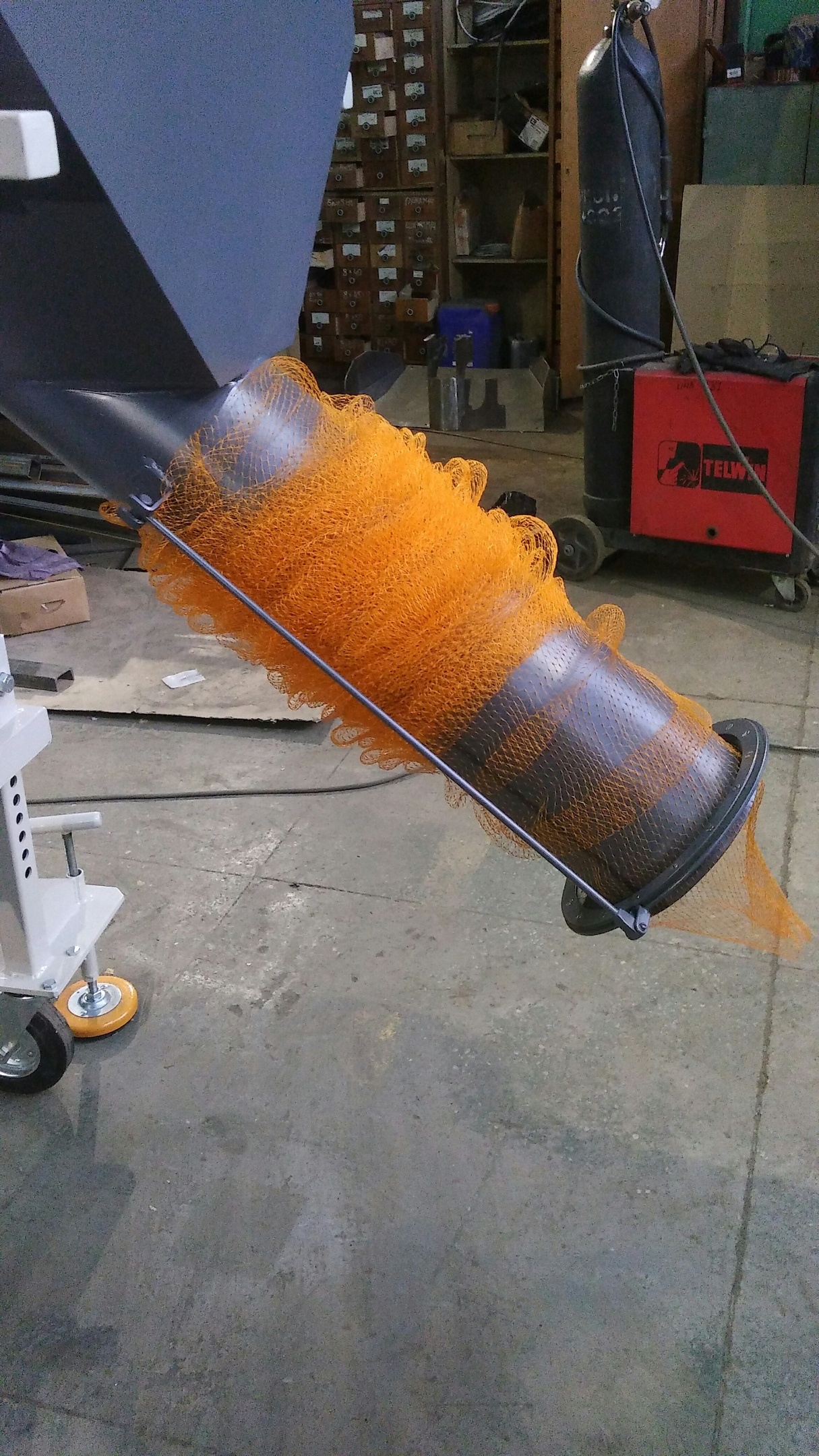

2. Бункер-дозатор с пневматическим приводом (пневмоцилиндром) с функцией открытия и закрытия заслонки дозатора.
Фасовка и упаковка с применением УФУ-1.2Л описывается следующим технологическим процессом: овощи, вручную (из мешков, пакетов) или с применением транспортера, переборочного стола и т.п., поступают на загрузочную ленту установки, которая перемещает овощи к весовому дозатору. Необходимый для фасовки вес формируется изменением скоростей лент – основная часть продукции набирается при нормальной скорости лент, а при достижении заданного весового порога скорость лень значительно снижается для точнейшего дозирования. Когда взвешивающий бункер заполнен необходимым весом, конвейерная лента останавливается, пока овощи не будут запакованы в нужную тару.
Величина веса устанавливает оператором в пределах от 1 кг до 50 кг. Погрешность при взвешивании может достигать 1-го продукта.
Аппарат фасовки и упаковки овощей может быть оснащен пневматическим клипсатором (УУК-1.АП), позволяющим зажимать сетки с товаром (от 1 до 3 кг.). Для обеспечения работоспособности клипсатора необходимо наличие компрессора. Также возможен вариант с использованием только одной загрузочной ленты (УФУ-1.1Л).
УФУ-1.2Л может эксплуатироваться как в составе комплексной технологической линии по предпродажной подготовке овощей, так и в автономном стационарном режиме.
