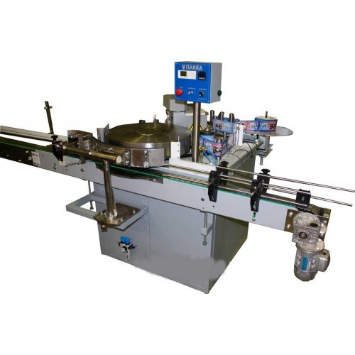

Этикетировочный автомат предназначен для наклеивания полипропиленовой этикетки на бутылку цилиндрической формы.Может быть изготовлен в вариантах для левостороннего или правостороннего расположения оборудования.
Краткое описание процесса работы:
Этикетки, используемые в данном автомате, изготовлены в виде сплошной ленты, смотанной в рулон.
Основным узлом, переносящим этикетку из рулона на бутылку, является перфорированный барабан.
Удержание этикетки на барабане осуществляется за счет перфорации на барабане и вакуумного насоса.
Нанесение горячего клея на этикетку производится в виде вертикальной полосы.
При работе, узел нанесения клея, вращаясь, переносит горячий клей с цилиндра клеевой ванны на этикетку.
Температура нагрева узла нанесения клея устанавливается с помощью контроллера.
Вращающийся нож рассекает пленку посередине клеевой полосы и отделяет этикетку от рулона.
Вращающийся барабан прижимает этикетку к поверхности бутылки, и, вращая бутылку вдоль обкаточной дуги, наклеивает этикетку на поверхность.
Синхронность работы всех узлов, обеспечивает храповой механизм, который размещен внизу станины.
Равномерность поступлением бутылок к барабану обеспечивает механизм разделения бутылок.
Детали этикетировочного автомата изготовлены из антикоррозийных материалов.
