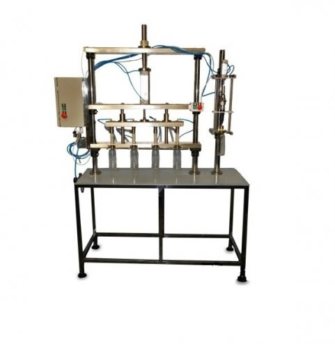

Полуавтомат розлива представляет собой оборудование линейного типа, предназначенное для розлива газированных напитков, газированной воды, питьевой воды в пластиковые ( ПЭТ ) и стеклянные бутылки, объем наливаемой тары от 0,33 до 10л.. Дозирование продукции происходит по уровню. Опционально комплектуется сиропными стаканчиками для розлива безалкогольных напитков, и баком с насосом для розлива готовых не газированных продуктов.
Принцип работы:
Оператор вставляет пустые бутылки в держатель горловин бутылок и нажимает кнопку «Пуск». (Последующие операции цикла выполняются автоматически.)
- Пневмоцилиндрами опускаются разливочные головки.
- Продукт подается насосом по системе подачи жидкости. Проходит через обратный и электоромагнитный клапана, делится на два (четыре) потока и через регулировочные вентиля по шлангам подачи продукта поступает в головки розлива.
- В головках розлива продукт по наливной трубке через отверстия в сопле наливается в бутылки.
- Во время наполнения прижимная шайба с уплотнением обеспечивает герметичность горла наполняемой бутылки.
- Воздух из бутылки вытесняемый продуктом выходит через полость между наружной и наливной трубками и через штуцер перелива по шлангу перелива поступает в промежуточную емкость.
- Когда уровень продукта достигнет края наружной трубки, его излишек удаляется также через шланг перелива.
- По сигналу с контролера подача продукта перекрывается электромагнитным клапаном. Только после этого происходит подъем головок и прекращается налив.
- Оператор вручную вынимает наполненные бутылки из системы фиксации бутылок, вставляет на их место пустые и цикл повторяется.Производ-ть бут/час (при 1л.)800Количество разливычных головок4Количество укупорочных головок1Максимальный объём наливаемой тары, л.0,33 - 10,0Потребляемая мощность, кВт, не более0,37Напряжение, В.220Габаритные размеры, мм, не более: -длина -ширина -высота1500 /800 /1800Масса общая, кг, не более150
