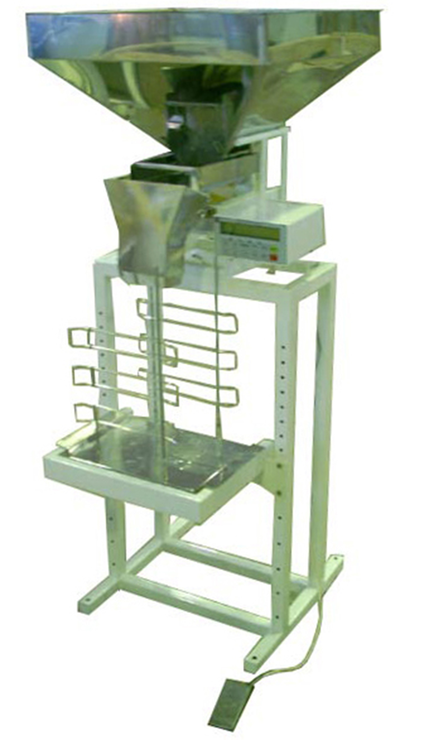

Фасовочные дозаторы - весовой дозатор для сыпучих продуктов до 10 кг с пневматическим приводом
Весовые дозаторы с весовым ковшом предназначены для фасовки сыпучих пищевых и непищевых продуктов в готовую тару - пакеты, банки, сумки и другие емкости. Основной особенностью исполнения фасовочных аппаратов данной серии является наличие весового ковша - емкости с управляемой откидной створкой пневмоприводом. Весовой ковш обеспечивает производительность работы до 10-15 доз/мин (зависит от дозы) без потери точности дозирования.
Точность дозирования для сыпучих продуктов составляет 2%.
Дозатор может иметь один из 4-х диапазонов дозирования (оговаривается при заказе):
100 - 10 000 гр;

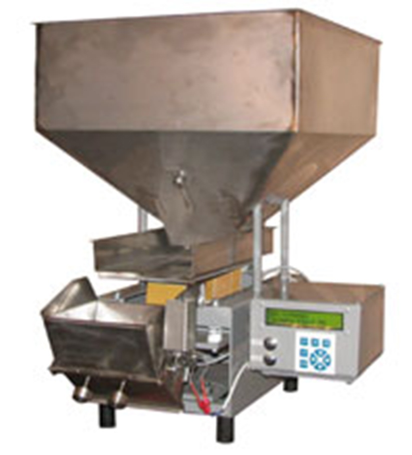

Дозаторы выпускаются в напольном и настольном исполнениях.
В напольном исполнении дозатор может работать в весовом диапазоне до 30 кг, имеет регулируемый по высоте столик-подставку, который обеспечивает удобную работу оператора с разными по размерам пакетами.
Кроме стандартных исполнений выпускается предназначенный для фасовки кусковых (штучных) или замороженных продуктов, который дополнительно оснащен следующими опциями:
- оклейка теплоизоляционным материалом (пенофол) частей контактирующих с продуктом для устранения конденсата - для фасовки замороженных продуктов;
- опция "приставка для фасовки штучных продуктов" - для фасовки кусковых и замороженных продуктов;
- опция "2-х каскадный дозатор с датчиком плотности потока" - для фасовки кусковых и замороженных продуктов.
