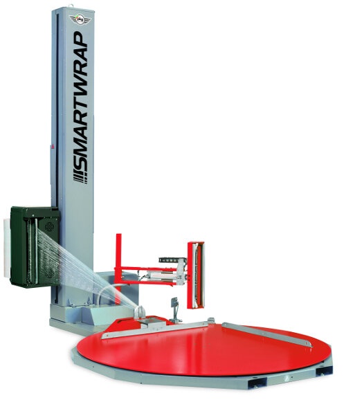

Паллетоупаковщик SMARTWRAP автоматический паллетоупаковщик, производство Италия , прекрасно работает и регулируется для работы в различных положениях. Оснащен простой и надежной системой обрезания и подачи.
Устанавливаемые каретки:
MB - Каретка с фрикционным тормозом, с регулировкой натяжения на каретке
EB - Каретка с электромагнитной муфтой, с регулировкой натяжения с панели управления
RPS - Каретка с электромагнитной муфтой, с механическим предрастяжением пленки 150%
MPS - Каретка с фрикционный предрастяжением 200% с одним двигателем (предрастяжение регулируется заменой пары шестеренок 150% и 250%). Система компенсации пленки на углах паллеты.
MPS2 - Каретка с регулируемым предрастяжением 0-350% с двумя двигателями. Система компенсации пленки на углах паллеты.
