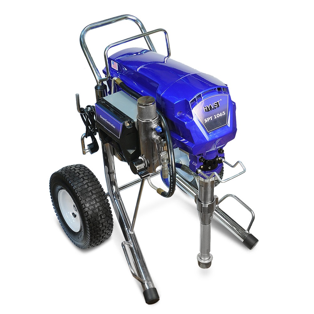

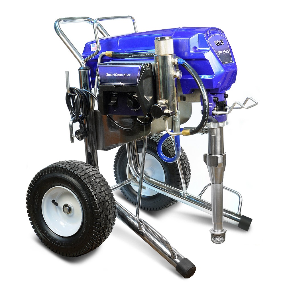

HYVST SPT 1065 - современный безвоздушный окрасочный агрегат безвоздушного распыления на базе поршневого электрического насоса для краски, установленного на колесную тележку. Окрасочный аппарат рекомендуется для применения на строительной площадке при покраске стен, потолков, фасадов здания и металлических конструкций. Благодаря прямой системе всасывания окрасочный аппарат HYVST можно применять с красками и грунтами достаточно большой вязкости. Аппарат может распылять водоэмульсионные краски, латексные, акриловые, масляные и эпоксидные краски, цинконаполненные краски при условии их периодического перемешивания.
Преимущества окрасочного аппарата:
- Высокая скорость покраски
- Экономия краски при безвоздушном распылении
- Может работать с красками на водной основе и на растворителе
- Может подавать краску средней вязкости на длину шланга до 45-60 метров
- С жидкими красками может работать на два малярных поста
- Шланги, пистолеты и сопла подходят от Graco и Wagner
- Простота и надежность конструкции
- Устойчивая колесная тележка
- Аппарат может красить на два краскопульта
- Окрасочный аппарат работает от 220 вольт
Стандартная комплектация окрасочного аппарата:
- Окрасочный аппарат на колесной тележке
- Шланг высокого давления 15 м
- Безвоздушный краскопульт
- Удочка на краскопульт
- Сопло для краски
- Масло для смазки
Макс. производительность: 4,0 л/мин
Макс. давление: 230 бар
Макс. рекомендованное сопло: 0,031" дюйма
Макс. мощность двигателя: 1,5 кВт
Напряжение: 220 Вт
Макс. расстояние от краскопульта до поверхности: 30 см
Макс. длина шланга 45 м
Вес: 65 кг
Производитель: HYVST (Китай)
Артикул: SPT 1065
Гарантия:
Все окрасочное оборудование проверяется вручную на заводе изготовителе. На все окрасочное оборудование предоставляется гарантия – 12 месяцев на отсутствие заводского брака. Осуществляется гарантийный и послегарантийный ремонт. Обеспечивается поставка запасных частей и комплектующих.
