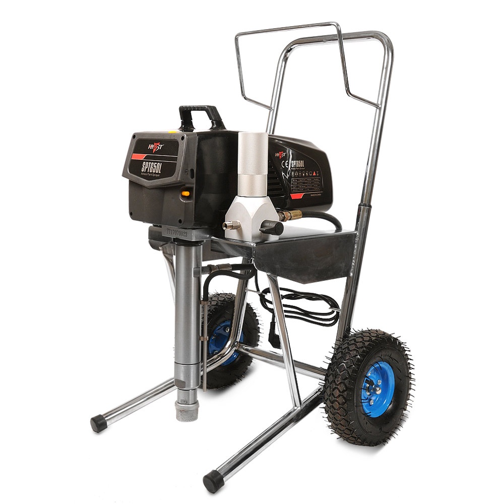

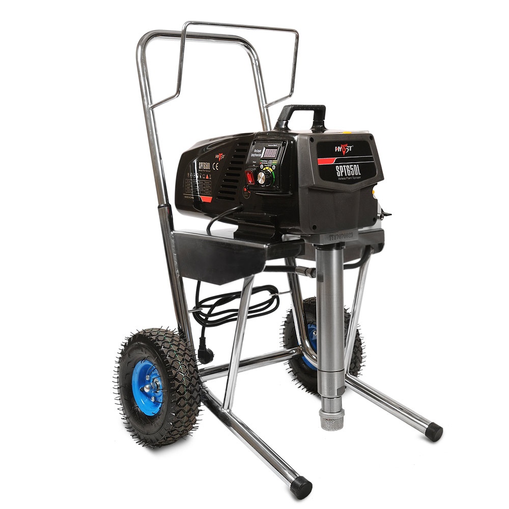

Покрасочный агрегат высокого давления HYVST SPT 650L безвоздушного напыления краски используется для работы на строительной площадке, для окраски фасадов, стен и потолков, грунтования и окраски металлоконструкций, покраски деревянных стен и заборов, нанесения огнезащитных красок на металлические конструкции, распыляемой безвоздушным способом шпатлевки, гидроизоляционных материалов предназначенных для безвоздушного распыления.. Поршневой окрасочный агрегат забирает краску из ведра через прямой металлический заборник и подает ее по шлангу высокого давления на краскораспылитель высокого давления.
Все комплектующие на покрасочное оборудование HYVST, а именно, безвоздушные краскораспылители, шланги высокого давления, форсунки реверсивные, удочки для краскопультов, фильтра для краскопультов -  универсальные, и подходят на покрасочные агрегаты Graco, Wagner, Titan и пр.
Преимущества окрасочного агрегата:
- компактный окрасочный агрегат установленный на колесную тележку
- мощный окрасочный агрегат позволяет подключать два краскопульта одновременно
- окрасочный агрегат мало весит и благодаря колесной тележке легко передвигается по строительной площадке
- на окрасочном агрегате установлен электронный манометр для контроля за давлением
- к окрасочном агрегату можно подключать шланги длиной до 45-60 метров
- к окрасочному агреагату можно прикрутить как тонкие шланги для жидких красок, так и толстые шланги для распыления вязких красок
- окрасочный агрегат распыляет краски на водной и органической основе
- окрасочный агрегат распыляет краску при температуре окружающей среды от +10 С
- окрасочный агрегат предназначен для распыления однокомпонентых красок и для двухкомпонентных красок со сроком жизни от 1 часа.
- окрасочный агрегат засасывает краску из ведра,  в котором она поставляется
- на окрасочном агрегате установлен дополнительный фильтр для краски
- низкая цена на окрасочный агрегат по сравнению с аналогичными по характеристикам аппаратами типа Graco Mark V
Стандартная комплектация окрасочного оборудования безвоздушного распыления:
- Аппарат безвоздушного распыления на ножках и с заборным шлангом для краски, комплект  – 1 шт.
- Шланг высокого давления для краски 3/8"– 15 м.
- Поводок, шланг высокого давления для краски 1/4" х 0,9 м - 1 шт.
- Краскораспылитель безвоздушного распыления комплект с фильтром в ручке и соплодержателем – 1 шт.
- Сопло реверсивное безвоздушное – 1 шт.
- Масло Mesamoll для смазки уплотнений штока поршня – 125 мл.
- Инструкция на русском языке
Производительность насоса: 6 л/мин
Макс. рабочее давление: 250 бар
Рекомендованное сопло распыления краски: 0,023" дюйма
Макс. рекомендованное сопло для распыления краски: 0,035" дюйма
Максимальная мощность двигателя: 2500 Вт.
Напряжение питания окрасочного агрегата: 220 V
Максимальная длина шланга: 75 м
Артикул: SPT 650L
Производитель: HYVST
Производство: Китай
