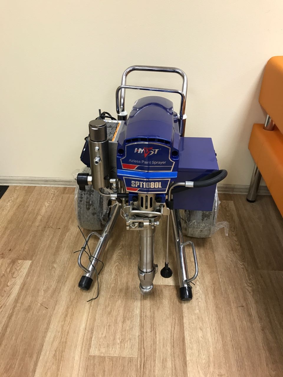

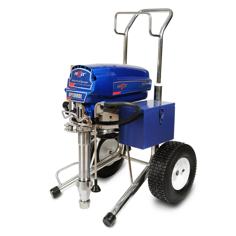

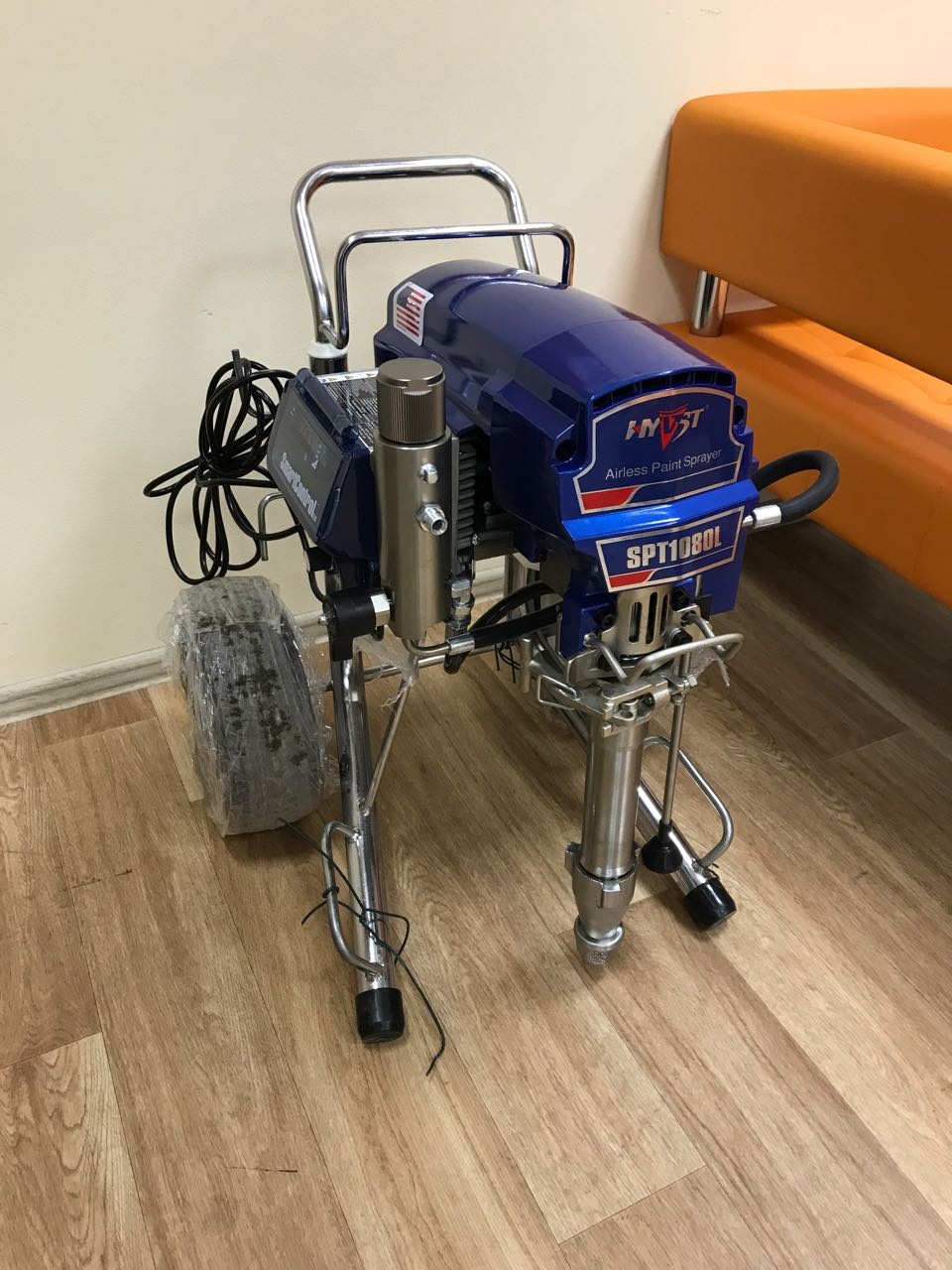

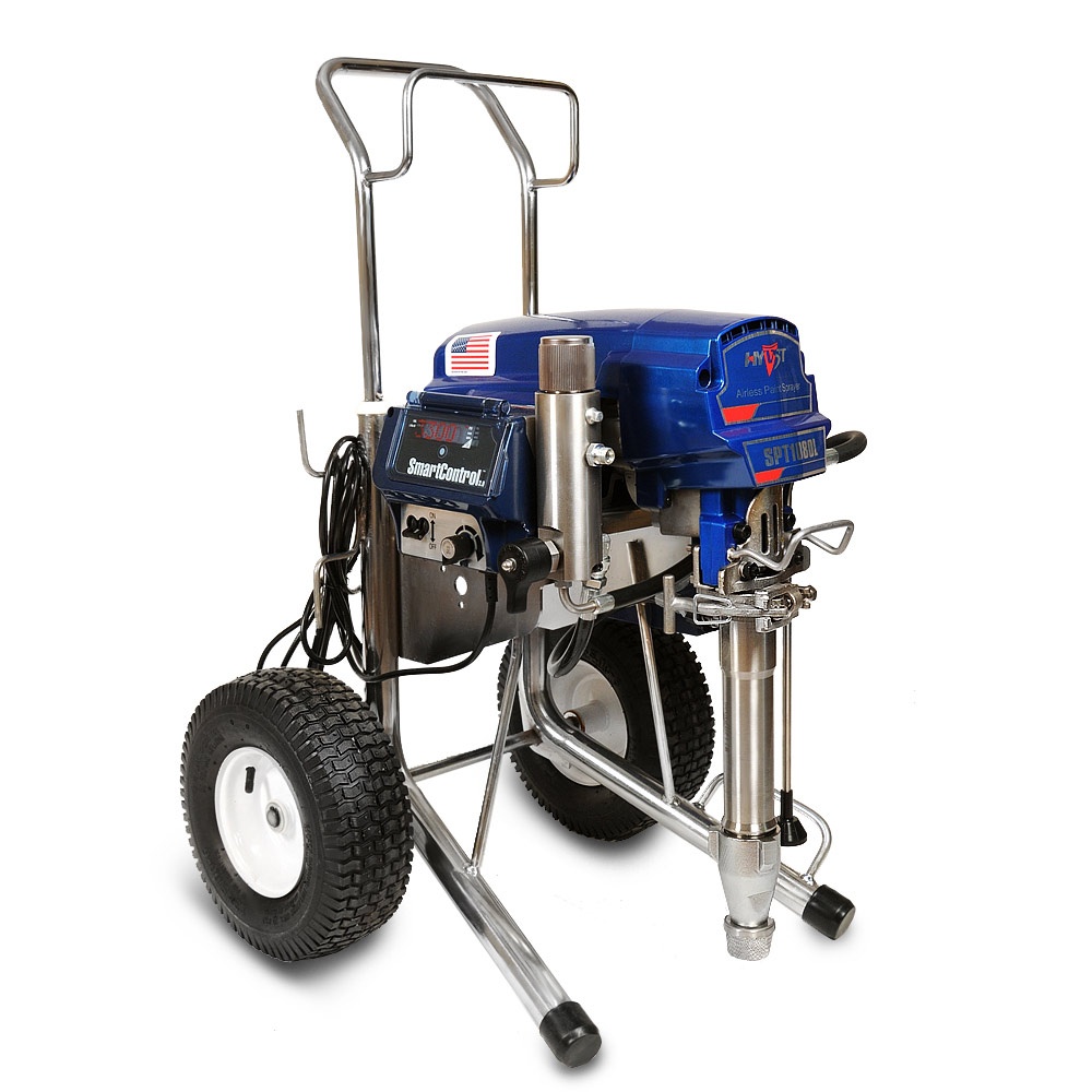

Окрасочное оборудование HYVST SPT 1080L
Обновлено 02.11.2026 129389
Поршневой безвоздушный окрасочный аппарат, аналог Graco Mark X. Агрегат работает от электрического мотора 220 вольт, предназначен для распыления лакокрасочных материалов средней и высокой вязкости. Окрасочный аппарат используют для нанесения огнезащитных красок на металлоконструкции, финишных готовых распыляемых шпатлевок, антикоррозионных красок по металлу, грунтовок и эмалей, красок по дереву, акриловых и латексных красок по стенам и потолкам, фасадных красок. Окрасочный аппарат может работать на двоих маляров одновременно. Краску засасывает из ведра с помощью длинного погружного насоса.  Окрасочный аппарат может распылять краски и шпатлевки более вязкие, чем HYVST SPT 1050
Преимущества окрасочного аппарата:
- может работать как на одного, так и на двоих маляров одновременно
- может распылять вязкие лакокрасочные материалы и шпатлевки
- длина шлангов от окрасочного аппарата до краскопульта может достигать до 90 метров
- насос на окрасочном аппарате снимается без дополнительных инструментов
- ремонтный комплект подходит от окрасочного аппарата Graco Mark X
- фильтр на окрасочном аппарате подходит от Грако Марк 5
- выход из фильтра окрасочного аппарата стоит на 3/8”
- окрасочный аппарат оснащен дополнительным навесным контейнером для перевозки и хранения форсунок, масла, соплодержателей и пистолетов.
Комплектация окрасочного аппарата:
- окрасочный аппарат на тележке
- шланг 3/8"-15 метров
- краскопульт высокого давления
- сопло безвоздушного распыления 517
- масло для смазки аппарата
Гарантия:
Все окрасочное оборудование проверяется вручную на заводе изготовителе. На все окрасочное оборудование предоставляется гарантия – 12 месяцев на отсутствие заводского брака. Осуществляется гарантийный и послегарантийный ремонт. Обеспечивается поставка запасных частей и комплектующих.
Производительность насоса: 8,1 л/мин
Рабочее давление: 227 бар
Мощность двигателя: 3000 Вт.
Напряжение питания окрасочного агрегата: 220 V
Макс. диаметр сопла:
- на 1 пистолет - 0,041" дюйма
- на 2 пистолета - 0,031" дюйм
Максимальная длина шланга: 60 м
Масса: 60 кг
Артикул: SPT 1080L
Производитель: HYVST
Производство: Китай
