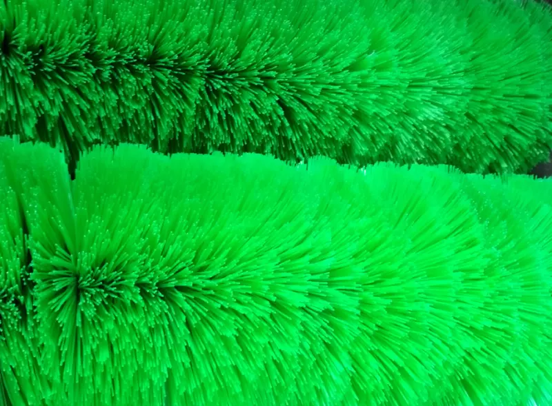

Малогабаритная экструзионная линия ЭЛ-15ПМ для производства полипропиленовой мононити применяемой в качестве ворса метлы синтетической и ворса щеточных дисков подметальных машин.
