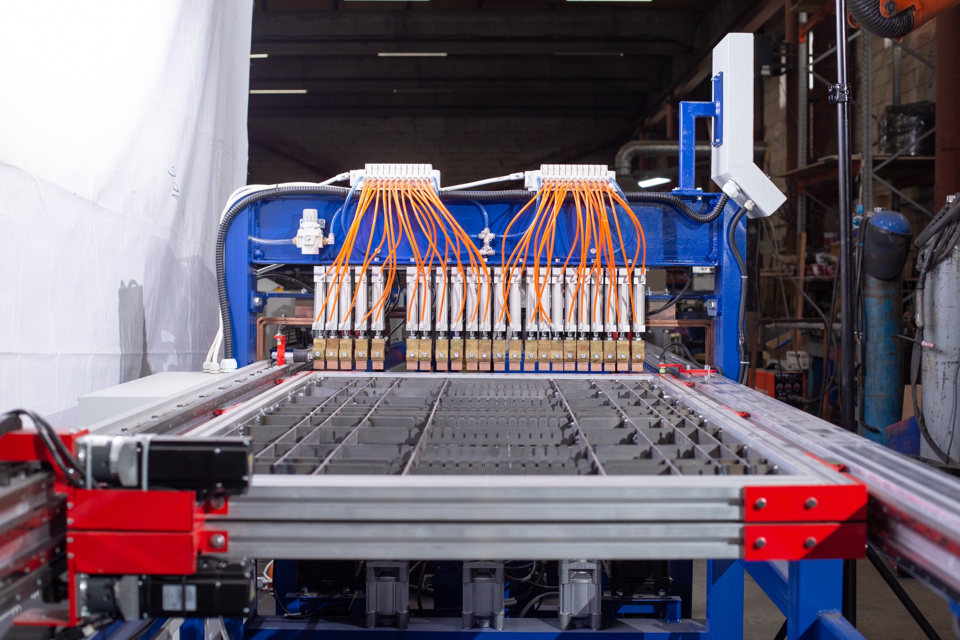

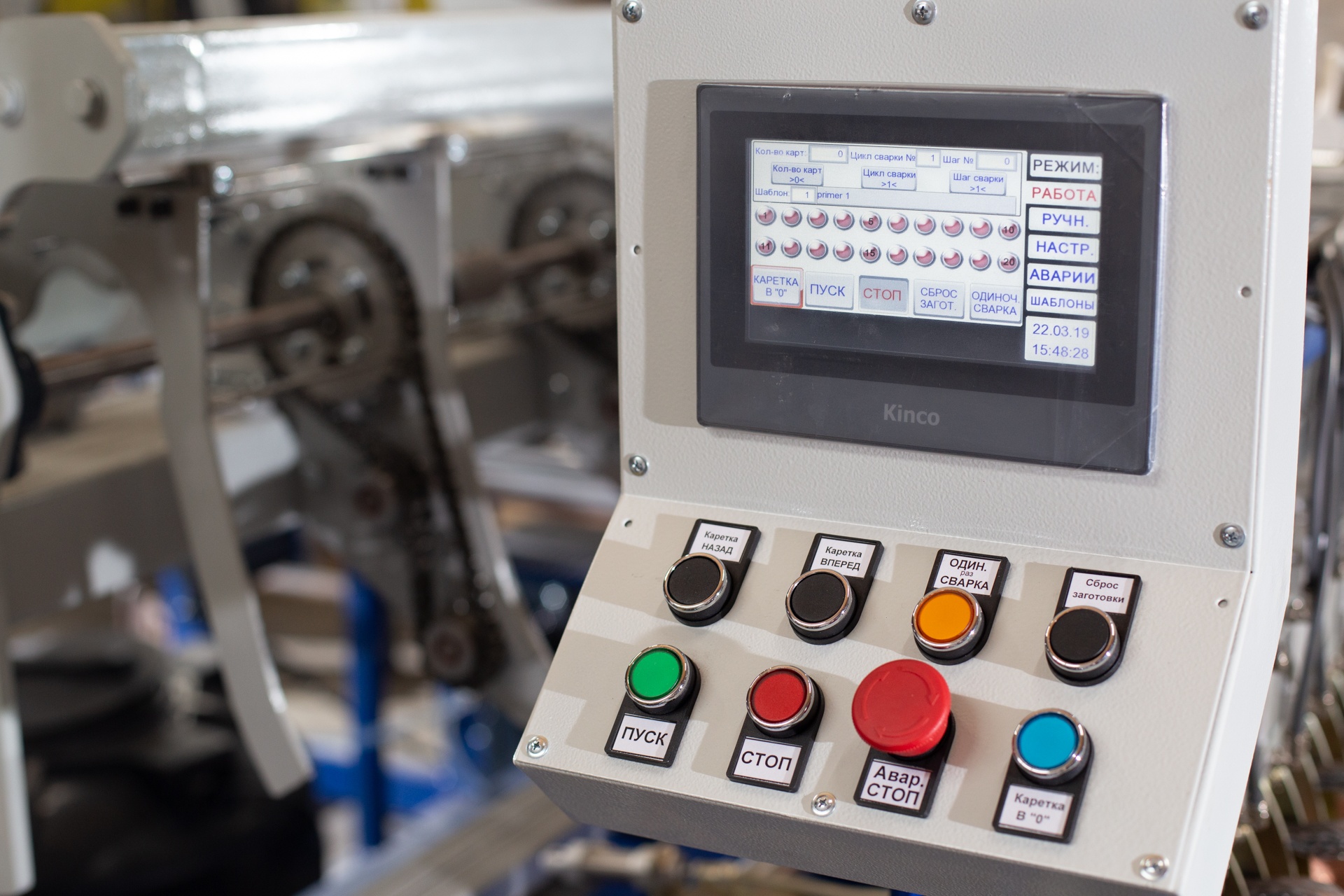

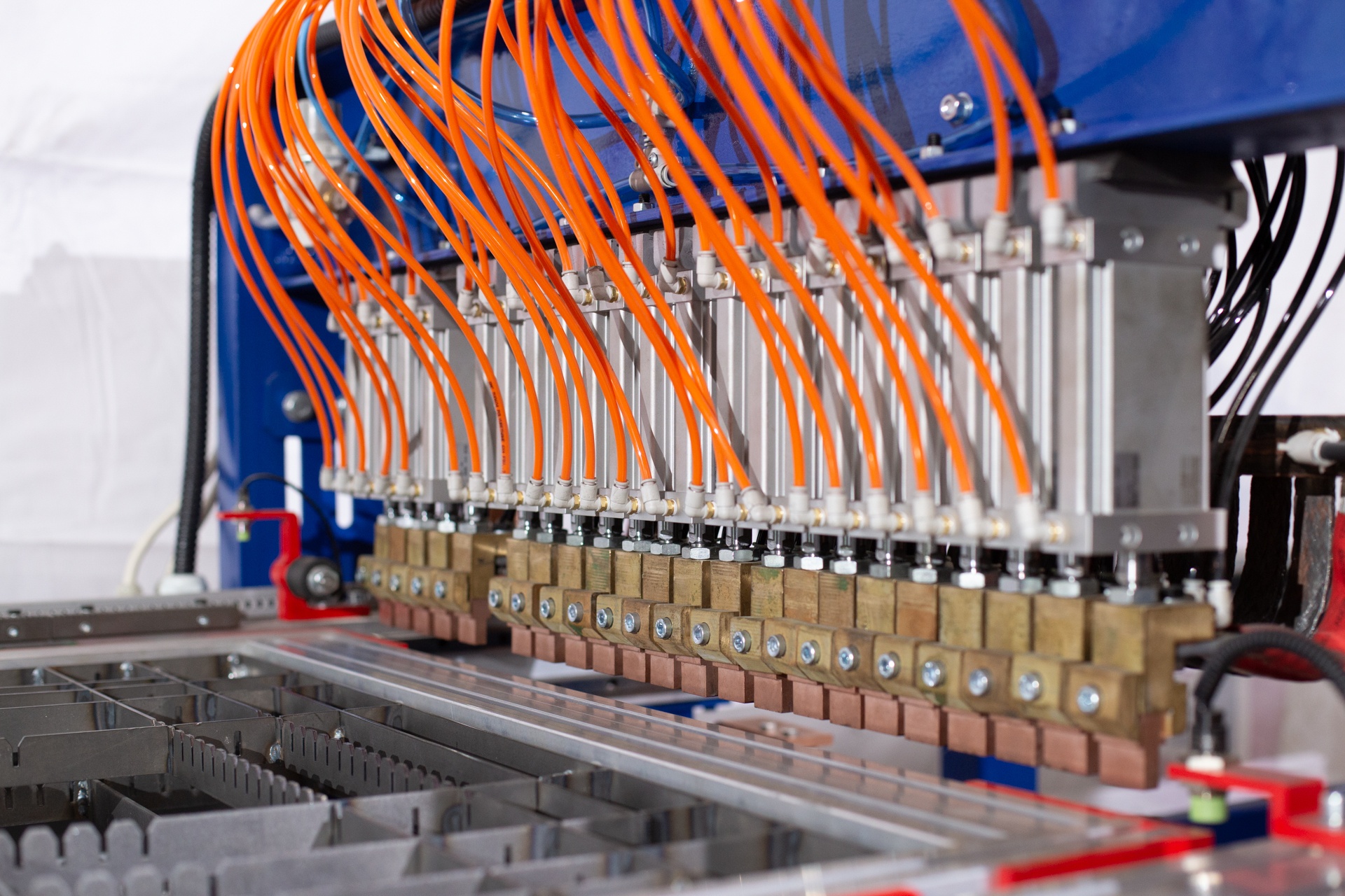

Предприятие реализует машину точечной сварки МТ-2023.По всем интересующим Вас вопросам - обращайтесь по телефону!
Технические характеристики:
1. Напряжение трёхфазной питающей сети 380 (+5%)/(-10%) В.
2. Номинальная частота, 50Гц
3. Сварочный электрод, в соответствии с ТЗ.
4. Длина сетки max 2500 mm, ширина сетки max 1200mm.
5. Шаг между поперечными прутками 20 мм.
6. Шаг между продольными прутками от 25 мм любой
7. Усилие сжатия одного электрода машины, 700 Н
8. Количество электродов в соответствии с ТЗ.
9. Количество циклов до 50 в мин.
10. Проволока диаметром 2-6 мм
11. Установленная мощность 150 кВа
12. Потребляемая мощность 5-10 кВт
13. Охлаждение водяное автономное
14. Расход сжатого воздуха 400 л/мин
