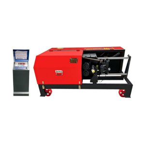

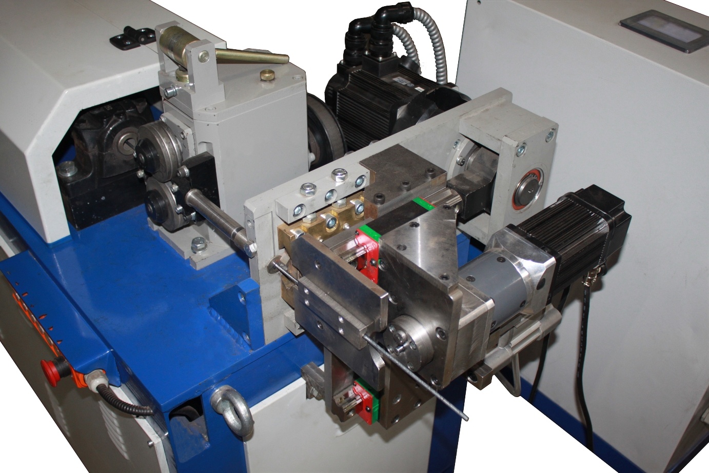

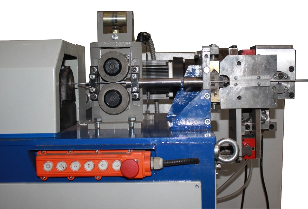

Правильно отрезной станок для проволоки И6119К-СЕРВО с узлом гиба
Обновлено 23.04.2024 130668
ехнические характеристики:
Номинальное напряжение эл. сети       380 В
Обороты правильной рамки  max.        5000 об/мин
Скорость подачи проволоки max.         100 м/мин
Рассчитан на работу с проволокой  ф    1,8-6,0  мм
Установленная мощность                        7,0 кВт
Время реза от                                       0,02 сек
Точность реза  на скорости 60 м/мин      +/- 1,5мм
Частотные преобразователи              Danfoss
Контроллер и панель оператора         Delta
Станок имеет бесступенчатую регулировку оборотов правильной рамки и скорости подачи протяжных механизмов. Изменение возможно на ходу.
Автоматическая остановка по достижению нужного количества выправленных прутков, а так же при обрыве проволоки.
