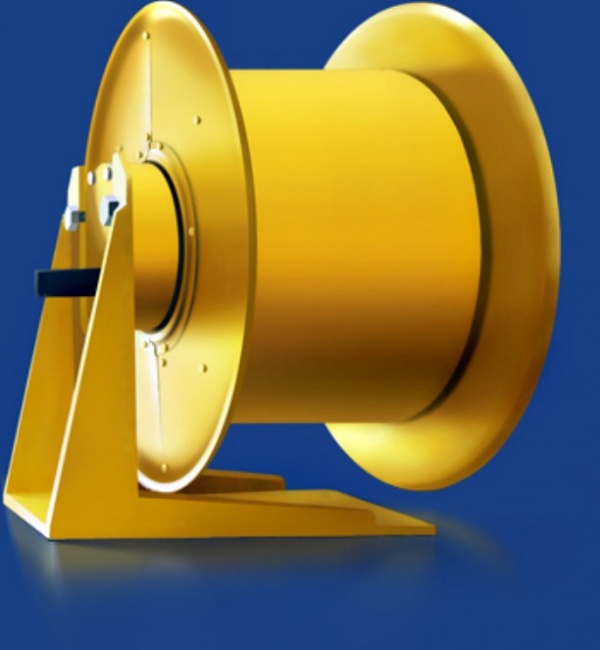

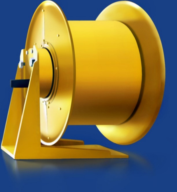

ООО «ЧулковЪ»Барабан кабельный пружинный предназначен для автоматической намотки-смотки кабеля с заданным усилием под воздействием приводных пружин при движении потребителя электроэнергии (электромагнит, грейфер) вверх–вниз от источника питания.
Корпус выполнен из листовой стали и имеет степень защиты — IP54 по ГОСТ14254-80. Максимальная длина разматываемого кабеля варьируется от 20 до 40 метров в зависимости от модели кабельного барабана. Максимальный ток на контактном кольце 63–160 А в зависимости от серии барабана. Усилие смотки создают плоские спиральные пружины, назначенный ресурс эксплуатации которых 25000 циклов. Для регулировки усилия смотки служит храповый механизм.
Удобное расположение выводных контактов позволяет потребителю самостоятельно и без особых усилий осуществлять соединение кабеля с барабаном. Для надежного монтирования кабельного барабана на грузоподъемное оборудование предусмотрен прочный сварной кронштейн.
