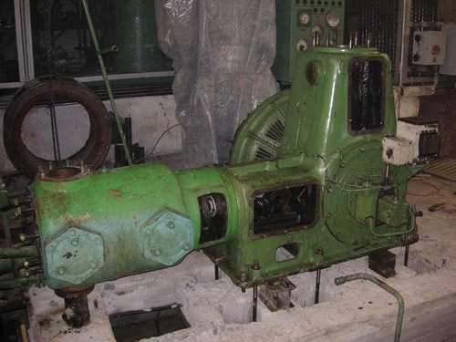

Ремонт компрессора 202ВП-6/18
Номер чертежа: ТР-СР-КР-202ВП-6/18
Параметры: текущий,средний,капитальный
ремонт компрессора 202ВП-6/18
ремонт компрессоров воздушных поршневых 202ВП-6/18
текущий ремонт поршневых компрессоров 202ВП-6/18
проведение текущего ремонта, каждые 2500-3000 отработанных часов:
осмотр, очистка от нагара, промывка, продувка, сушка - рабочих клапанов
проверка, при небходимости замена элементов сальникового уплотнения
промывка лубрикатора и масляных фильтров
продувка системы смазки
проверить все резьбовые соединения компрессора
проверить зеркало цилиндров через клапанные окна
очистить, промыть, просушить и смазать ячейки воздушного фильтра
проверка зазоров, при необходимости регулировка, между башмаками
(ползунами) крейцкопфа и направляющими станины
проверка, регулировка линейных мертвых пространств цилиндро-поршневой группы
осмотр, регулировка предохранительных клапанов
замена масла в системе смазки кривошипно-шатунного механизма
проверка, при необходимости замена, поршневых колец
проверка зазора, при необходимости замена, между иглами подшипника
и пальцем крейцкопфа
проверка зазоров нижней головки шатуна
проверка шатунных болтов с замером удлинения
проверка, при необходимости замена, коренных подшипников коленчатого вала
проверить приборы аварийной защиты
средний ремонт компрессоров воздушных 202ВП-6/18
проведение среднего ремонта, каждые 5000-6000 отработанных часов:
полная последовательность текущего ремонта, с дополнением работ
проверка технического состояния с определением производительности и
потребляемой мощности компрессора
полная разборка компрессора
осмотр, очистка от нагара, промывка, продувка, сушка, крышек, фонарей, цилиндров,
поршней, газовых коммуникаций
очистка, промывка, водяных рубашек цилиндров
очистка, промывка, водяных рубашек холодильников (газоохладителей)
очистка, промывка или замена труб оребренных алюминиевых
проверка износов и замена деталей, сборочных единиц
замена рабочих клапанов
проверка и замена элементов сальника
проверка и замена башмаков (ползунов) крейцкопфа
проверка и замена пальцев крейцкопфа
проверка, замена поршней, поршневых колец, штоков
проверка, замена  подшипников верхней головки шатуна
проверка, замена вкладышей нижней головки шатуна
проверка, замена шатунных болтов
проверка, замена коренных подшипников коленчатого вала
капитальный ремонт поршневых компрессоров воздушных 202ВП-6/18
проведение капитального ремонта, каждые 20000-24000 отработанных часов:
ремонт компрессора по месту нахождения Заказчика
ремонт компрессора на производственных площадях Исполнителя
цена:  от степени сложности проведения ремонта и количества запасных частей
