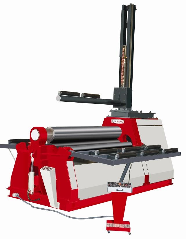

ООО СтройЭнергоСнабОСНОВНЫЕ ОСОБЕННОСТИ:
- Все вальцы установлены на самоустанавливающихся двухрядных сферических роликоподшипниках в сварной стальной станине.
- Бочкообразная форма валов специально рассчитана для качественной гибки во всем диапазоне толщин. Валы в стандартном исполнении машины поставляются с поверхностной закалкой ТВЧ до 55 60HRс, в отличии от многих конкурентов у которых это – опция за дополнительную оплату. Поверхность валов - шлифованная.
- Гибочная машина имеет 4 вальца с возможностью предварительной гибки (подгибки) – основной гибки – конечной гибки за один ход.
- Выносной пульт управления в стандартной комплектации имеет дисплей индикации положения боковых валов, у большинства конкурентов это – опция за дополнительную оплату. Опционально может быть установлена система ЧПУ. Электрические компоненты производства фирм «Siemens» и «Telemecanique».
- Гидравлический привод вращения каждого из центральных валов, состоит из гидродвигателя и планетарного редуктора, опционально может быть установлен привод боковых валов. Редукторы смонтированы непосредственно на хвостовой части валов, что обеспечивает прямую передачу крутящего момента без потерь мощности. Гидростанция расположена внутри корпуса машины, изолирована от влияния окружающей среды, шум сводится к минимальному уровню. Тем не менее, благодаря большим съемным крышкам обеспечен легкий доступ к гидростанции для обслуживания. Гидрооборудование производства фирм «Bosch-Rexroth» и «Parker».
- Планетарное перемещение боковых валов с гидравлическим приводом, позволяет добиться наилучших результатов при подгибке кромок листа с минимальными прямыми участками и минимального диаметра до 1.1 от диаметра верхнего вала. Потери мощности минимальны благодаря рычажной системе передаче усилий, в отличие от линейного перемещения боковых валов с большими потерями на трение в направляющих у конкурентов.
- Управление перемещениями, настройка наклона и параллельности боковых и нижнего валов осуществляется с пульта. Рычажная система наклона валов с гидроприводом для гибки конусов разработана для долгой надежной работы.
- Машина в стандартном исполнении полностью готова к гибке конусов, у большинства конкурентов устройство гибки конусов – опция за дополнительную оплату. Наклон валов может отслеживаться системой ЧПУ (опция). Для удобства снятия готовых деталей машина обладает откидной опорой верхнего вала с гидроприводом, верхний вал приподнимается под углом (у многих конкурентов верхний вал жестко зафиксирован и не имеет гидропривода подъема).
