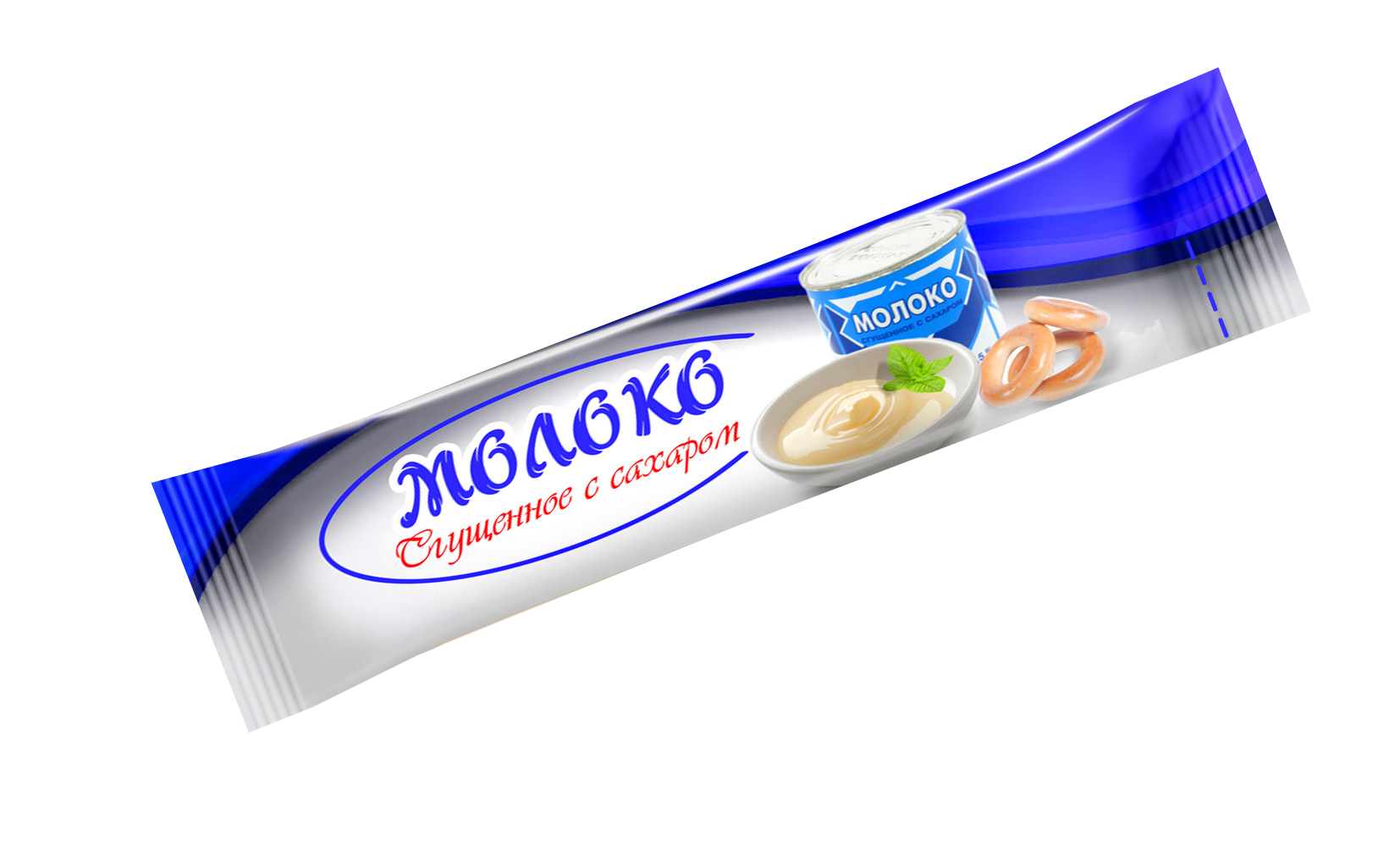

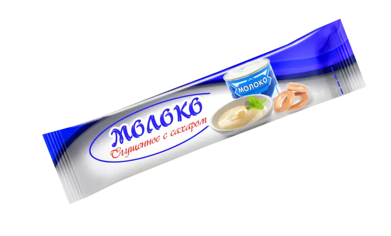

Автомат Ранет-Стик-Aqua для упаковки меда, крема, майонеза, кетчупа, сгущенного молока
Обновлено 26.11.2025 131684
Автомат вертикального типа. Предназначен для порционной фасовки и упаковки жидких и пастообразных продуктов в трех-шовные пакеты типа подушка и стик-пакеты.  Все детали станка, контактирующие с продуктом, выполнены из нержавеющей стали, что позволяет использовать станок как для работы с пищевыми продуктами, так и с агрессивными. Автомат оснащен встроенным счетчиком пакетов и функцией остановки и паузы на заданном кол-ве. Очень хорошо зарекомендовал себя при фасовке меда, кремов, майонеза, кетчупа.
Наша компания представляет вниманию клиентов высокоэффективное вертикальное фасовочно-упаковочное оборудование по выгодной цене, используемое для фасовки пастообразных продуктов. Бюджетный вертикальный фасовочно-упаковочный автомат непрерывного действия. Автоматический фасовщик Ранет-стик-аква с жидкостным дозатором предназначен для мелкой расфасовки и упаковки в пакеты жидких продуктов пищевого, медицинского и общего назначения. Автомат оснащен встроенным счетчиком пакетов и функцией остановки и паузы на заданном количестве.
Фасовочный автомат Ранет стик аква вертикального типа предназначен для фасовки и упаковки жидких, пастообразных, гелеобразных продуктов в стик-пакеты, трех-шовные пакеты-подушка с использованием фотометки. В отличие от аналогов, производимых в КНР, сварочные губки имеют продольную фрезеровку высокой точности. За счет данной конструкции достигается более быстрая наладка, максимальная точность сварки упаковочного материала и стабильность работы фасовочного автомата. Все это способствует очень высоким показателям производительности оборудования. Фасовочный автомат Ранет стик аква применяется на пищевых и химических и фасовочных производствах. Очень хорошо зарекомендовал себя при фасовке меда, майонеза, кетчупа, кремов, гелей, шампуней  в составе линии с программируемым транспортером Ранет-Порцион, целлофанатором Ранет-конвертТ и аналогичным фасовочным автоматом Ранет-саше.
Фасовочный автомат Ранет-стик аква изготовлен из качественных комплектующих и износостойких материалов, которые отлично зарекомендовали себя за долгие годы применения и эксплуатации. Все части фасовочного автомата, контактирующие с продуктом, изготавливаются из нержавеющих материалов. Это позволяет одинаково эффективно использовать машину как на пищевых производствах, так и при фасовке агрессивных химических веществ. Рама станка изготавливается из высокопрочного алюминиевого профиля, что исключает коррозию и значительно снижает массу станка. Питание станка осуществляется от сети 220В, что дает возможность использовать данный фасовочный автомат в любых помещениях с отсутствием сети 380В. Все узлы фасовочного автомата за исключением привода поршня дозатора приводятся в движение механическим способом благодаря системе рычажных механизмов. Электронная система проста и понятна. Это позволяет настраивать и эффективно работать на данном оборудовании абсолютно любому человеку. Все это делает фасовочный автомат идеальным оборудованием для фасовочных и упаковочных производств.

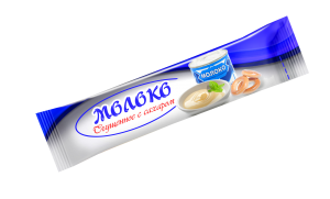

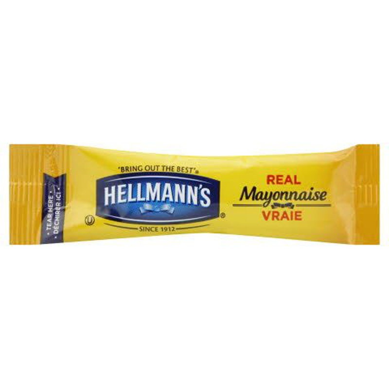

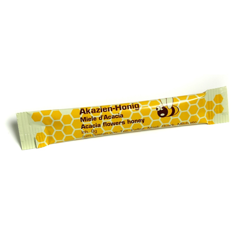

Примеры фасуемого сырья:мед, крем, майонез, кетчуп

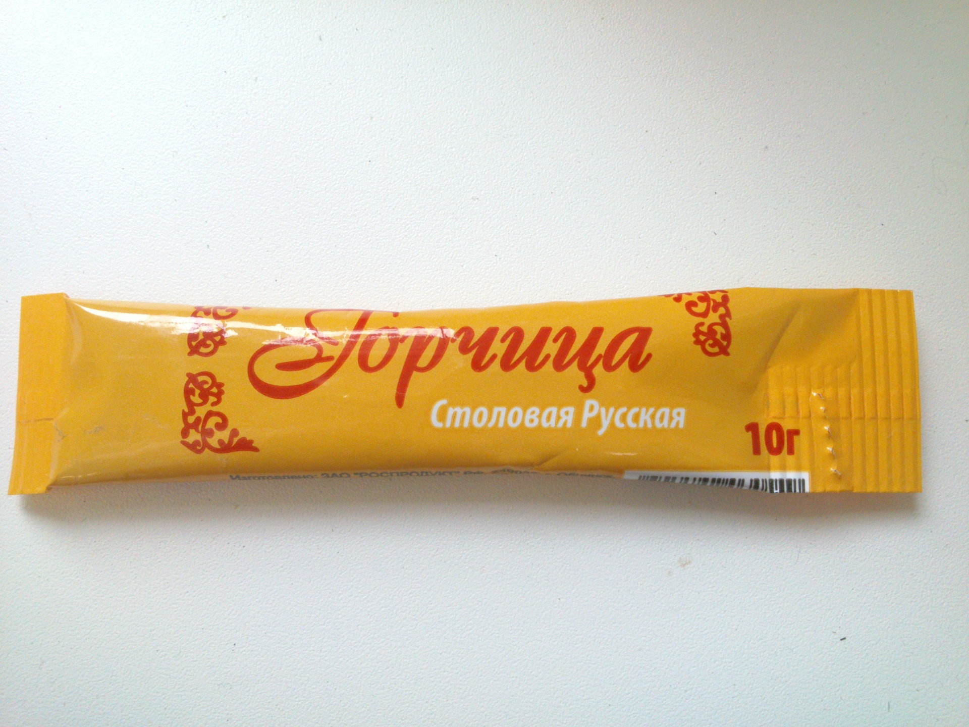

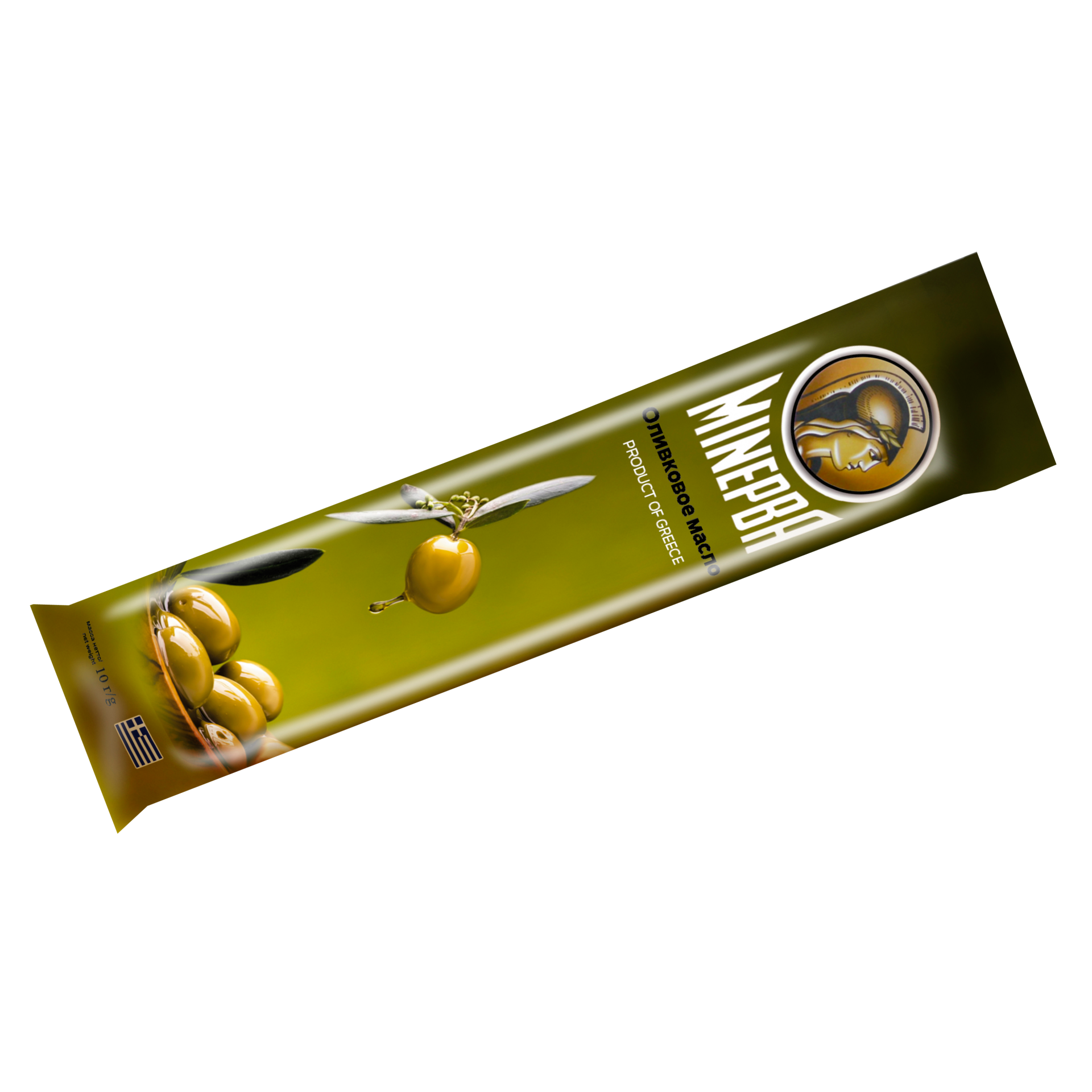

Тип пакета – саше (3,4 шва) или стик
Ширина упаковки – 20-120мм
Длина упаковки – 30-160мм
