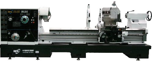

Станок токарный CW6280E
Обновлено 12.09.2023 131797
Главные аргументы: качество, эффективность и цена
  1. Мощный, точный и высокопроизводительный токарный станок для серийного изготовления крупногабаритных деталей в различных отраслях промышленности.
  2. Предназначен для черновой, получистовой и чистовой обработки заготовок из стали, чугуна и цветных сплавов.
  3. Разработан Техническим центром корпорации DMTG совместно с английской компанией COLCHESTER (основана в 1897 г., один из ведущих мировых производителей токарных станков).
  4. Большие возможности по обработке: проходное отверстие шпинделя Ø100 мм (опция: 130 мм), нарезание четырех типов резьб от метрической до питчевой, масса обрабатываемой детали до 2000 кг
  5. Редуктор подач с передаточным отношением 1/1 (подачи 0,1 - 1,52 мм/об) и 16/1 (подачи 1,6 - 24,3 мм/об). Такой диапазон подач позволяет производить на одном станке как черновое обдирочное, так и чистовое точение (до Ra 1,6).
  6. Возможно силовое точение со съемом до 5 мм за проход.
  7. Закаленный шпиндель из высокопрочной легированной стали, установленный на регулируемые прецизионные роликоподшипники NSK (Япония).
  8. Высокая жесткость и прочность станины сложной формы с многочисленными ребрами жесткости. Ширина станины 550 мм.
  9. Закаленные призматические направляющие станины (не ниже HRC 47-56, толщина закаленного слоя не менее 2 мм).
  10. Обработка коротких деталей большого диаметра в выемке станины.
  11. Принудительная циркуляционная система смазки передней бабки и коробки подач с собственным независимым насосом.
  12. Высокоточные направляющие покрыты специальным низкофрикционным покрытием Turcite-B, которое обеспечивает длительное сохранение точности, плавное и точное перемещение суппорта станка.
  13. Шпиндель станка прошел динамическую балансировку на специальном испытательном стенде.
  14. Мощный электродвигатель 11 кВт (опция: 15 кВт).
  15. Высокопроизводительная гидростанция с баком 35 л.
  16. Двухходовая гидравлическая многодисковая фрикционная муфта передает вращение на шпиндель и осуществляет реверс.
  17. Гидравлический тормоз шпинделя.
  18. Закаленные шлифованные шестерни передней бабки и коробки подач.
  19. Дублированная рукоятка управления вращением шпинделя (с правой и с левой стороны станка).
  20. Привод быстрого хода суппорта со скоростью перемещений 3800 мм/мин в продольном направлении и 1900 мм/мин в поперечном направлении.
  21. Мощная задняя бабка с пинолью диметром 100 мм и ходом 240 мм дает широкие возможности по обработке заготовок осевым инструментом (сверла, развертки).
  22. Задняя бабка может быть смещена на ± 10 мм для точения длинных конусов.
  23. Перегрузочная муфта ходового винта.
  24. Система подачи СОЖ в зону резания.
  25. Современный аналог советского станка ДИП-400.
Основные технические характеристики станка.
МодельCW6280E
Номер арт.351 4330
Цена (с учетом НДС)по запросу
Наличиена складе
Технические характеристики
Электропитание
Мощность двигателя шпинделя11 кВт (опция: 15 кВт)
Станочные данные
Диаметр обработки над станиной800 мм
Диаметр обработки над суппортом520 мм
Диаметр обработки в выемке станины1000 мм
Длина выемки станины350 мм
Межцентровое расстояние1000 / 1500 / 2000 / 3000 / 4000 /
5000 / 6000 / 7000 / 8000 мм
Ширина станины550 мм
Максимальный вес обрабатываемой заготовки2000 кг
Шпиндель
Число оборотов шпинделя7,5 - 1000 об/мин
Количество скоростей шпинделя18 вперед / 6 назад
Проходное отверстие шпинделя100 мм (опция: 130 мм)
Фланец шпинделяС11 (DIN 55027, ISO 702/III)
Внутренний конус шпинделяметрический 120 мм (1:20)
Крутящий момент шпинделя2400 Нм
Подачи и резьбы
Продольная подача 1:1 (64 подачи)0,1 - 1,52 мм/об
Продольная подача 16:1 (64 подачи)1,6 - 24,3 мм/об
Поперечная подача1/2 от продольной подачи
Быстрый ход в продольном направлении3800 мм/мин
Быстрый ход в поперечном направлении1900 мм/мин
Пределы шага нарезаемых метрических резьб (52 шага)0,5 - 240 мм
Пределы шага нарезаемых дюймовых резьб (34 шага)28 - 1 ниток/дюйм
Пределы шага нарезаемых модульных резьб (53 шага)модуль 0,5 - 120
Пределы шага нарезаемых питчевых резьб (24 шага)28 - 1 DP
Резцедержатель
Размер державки резца30 х 30 мм
Угол поворота верхней каретки суппорта± 90°
Ход верхней каретки суппорта200 мм
Ход поперечной каретки суппорта460 мм
Задняя бабка
Конус пиноли задней бабкиМК6
Диаметр пиноли задней бабки100 мм (опция: 125 мм)
Ход пиноли задней бабки240 мм
Поперечное перемещение задней бабки± 10 мм
Габаритные размеры
Длина--- / 3180 / 3630 / 4230 / 5130 /
6040 / 7120 / 8240 / 10240 мм
Ширина х Высота1380 х 1830 мм
Масса станка--- / 4250 / 4550 / 4850 / 5350 /
6600 / 7300 / 7850 / 10650 кг
Комплект поставки:
  1. 3-кулачковый токарный патрон Ø400 мм
  2. 4-кулачковый токарный патрон Ø630 мм
  3. Люнет подвижный Ø20-100 мм (для РМЦ больше 2000 мм)
  4. Люнет неподвижный Ø40-250 мм (для РМЦ больше 2000 мм)
  5. Планшайба Ø800 мм
  6. Поводковый патрон
  7. Резьбоуказатель.
  8. Система подачи СОЖ.
  9. Станочный светильник.
  10. Упорный центр Морзе 6.
  11. Защитное ограждение.
  12. Защитный кожух токарного патрона.
  13. Комплект обслуживающего инструмента.
  14. Руководство по эксплуатации на русском языке.
Дополнительные опции:
  1. 3-кулачковый токарный патрон Ø500 мм
  2. 4-кулачковый токарный патрон Ø800 мм
  3. Привод шпинделя 15 кВт
  4. Проходное отверстие шпинделя 130 мм
  5. Устройство цифровой индикации с оптическими линейками на две оси
  6. Конусная линейка
  7. Люнет неподвижный Ø100-300 мм
  8. Люнет неподвижный Ø200-400 мм
  9. Люнет неподвижный Ø250-500 мм
  10. Планшайба Ø800 мм
  11. Быстросменный картриджный резцедержатель
  12. Вращающийся упорный центр Морзе 5
  13. Полный защитный кожух
  14. Ножной тормоз
  15. Комплект анкерных болтов
  16. Комплект клиновых башмаков
