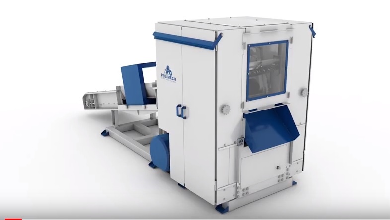

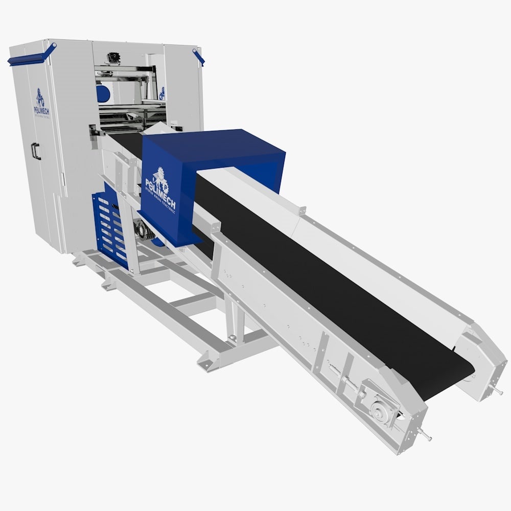

Станок полуавтоматический предназначен для раскроя заготовок 4-строповых биг бегов со встроенными стропами, также для обычных 1,2,4-строповых биг-бегов из полипропиленовой рукавной ткани с...
Хорошая производительность, отличное качество! Гарантия, наличие! Можно посмотреть в работе!
| Перерабатываемое сырье : | пленочные и тканые материалы |
| Ширина отрезаемых полос, мм | 20-100 |
| Максимальная толщина реза уплотненного материала, мм | 50 |
| Ширина реза, мм | 600 |
| Максимальная толщина неуплотненного материала на входе (зависит от количества прижимных роликов), мм | 250 |
| Частота резов, в минуту | 200 |
| Установленая мощность электродвигателей, кВт | 24,2 |
| Габариты Д-Ш-В, мм | 4440х1430х1860 |
| Масса с металлодетектором, кг | 2850 |
