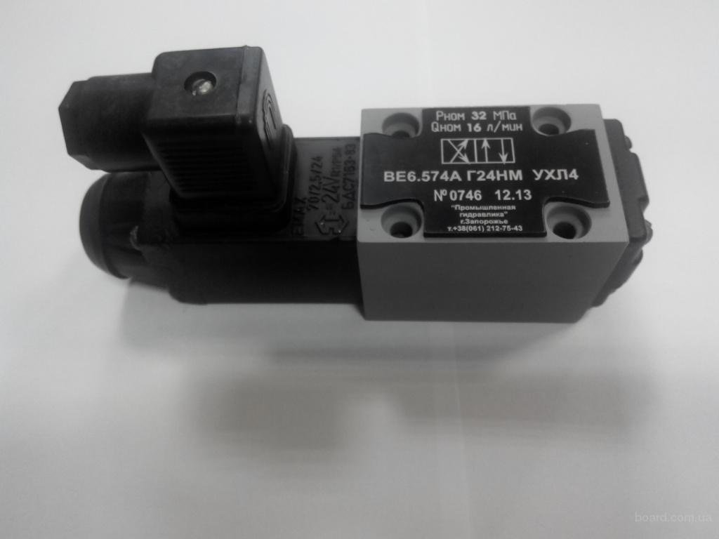

  • Гидрораспределители ВЕ6 14 Г24 (В110, В220), ВЕ6 24 Г24 (В110, В220), ВЕ6 34 Г24 (В110, В220), ВЕ6 44 Г24 (В110, В220), ВЕ6 64 Г24 (В110, В220) являются золотниковыми гидрораспределителями с двухсторонним электромагнитным управлением (с двумя катушками). Такие распределители применяются для управления пуском, остановом и направлением объемного потока.
  • Основные части гидрораспределителей ВЕ6 корпус (1), два электромагнита (2) со стороны канала А и со стороны канала В, золотник (3), а также возвратные пружины (4).
  • В нейтральном положении золотник (3) удерживается возвратной пружиной (4) в исходной позиции. Золотник (3) приводится в действие работающими в масле электромагнитами (2) ввёртного типа. Для обеспечения безупречной работоспособности полость электромагнита должна быть наполнена маслом.
  • Усилие от магнита (катушки) (2) передается с помощью толкателя (5) на золотник (3) и перемещает его из нейтральной позиции в нужное конечное положение. Благодаря этому реализуется необходимое направление движения объемного потока рабочей жидкости от P к A и от B к T или от P к B и от A к T.
  • После отключения электромагнита (2) золотник (3) перемещается при помощи возвратной пружины (4) в свое исходное положение. В качестве дополнительной возможности применяется ручное дублирование (6), при помощи которого можно перемещать золотник (3) без возбуждения электромагнита.
