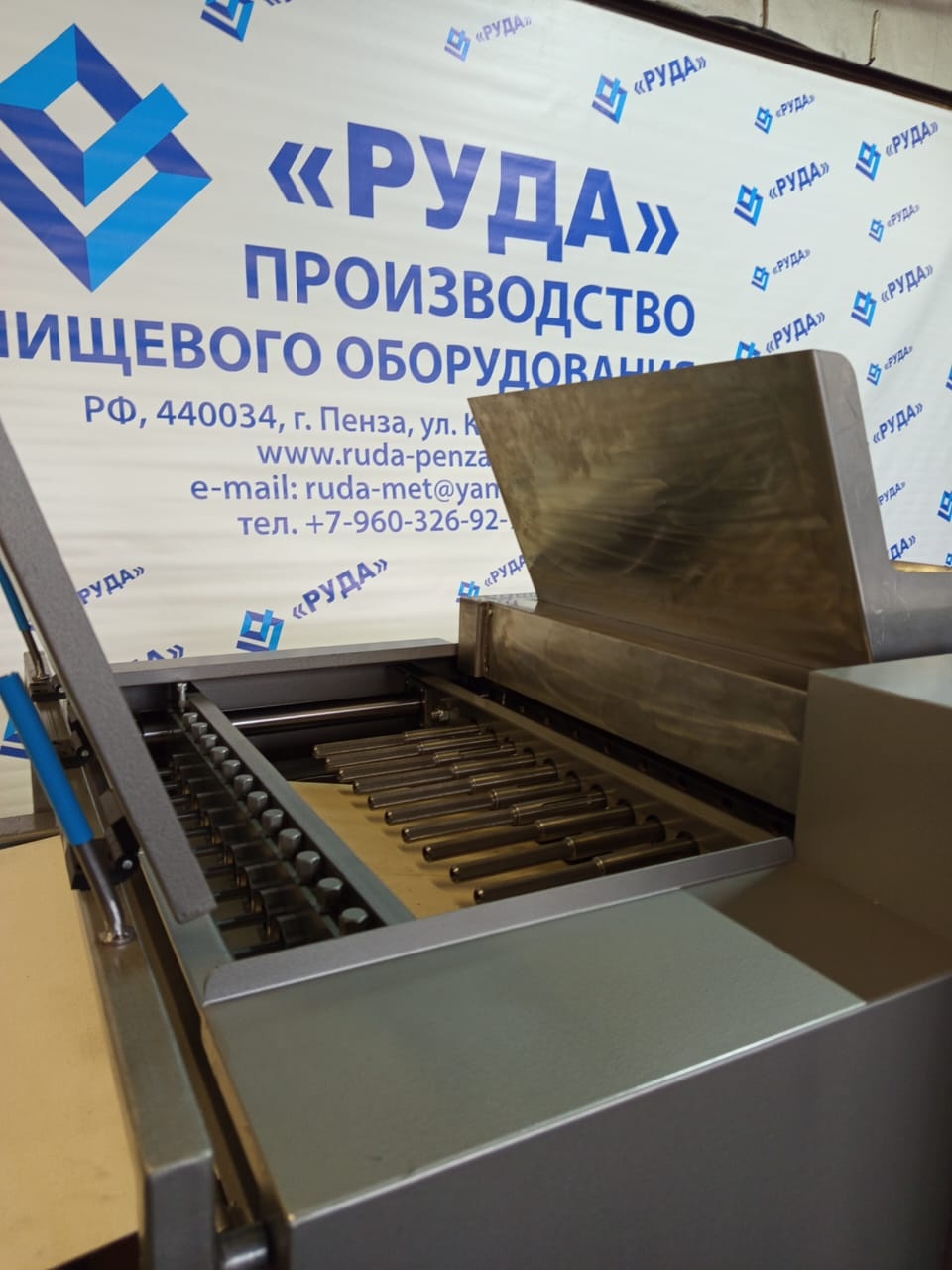

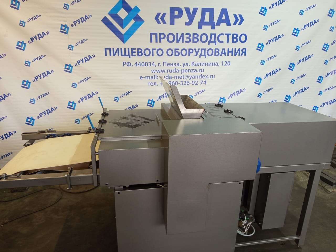

Машина предназначена для производства  бараночных изделий: баранок, сушек, бубликов, челночков.
Характеристики машины для производства сушки

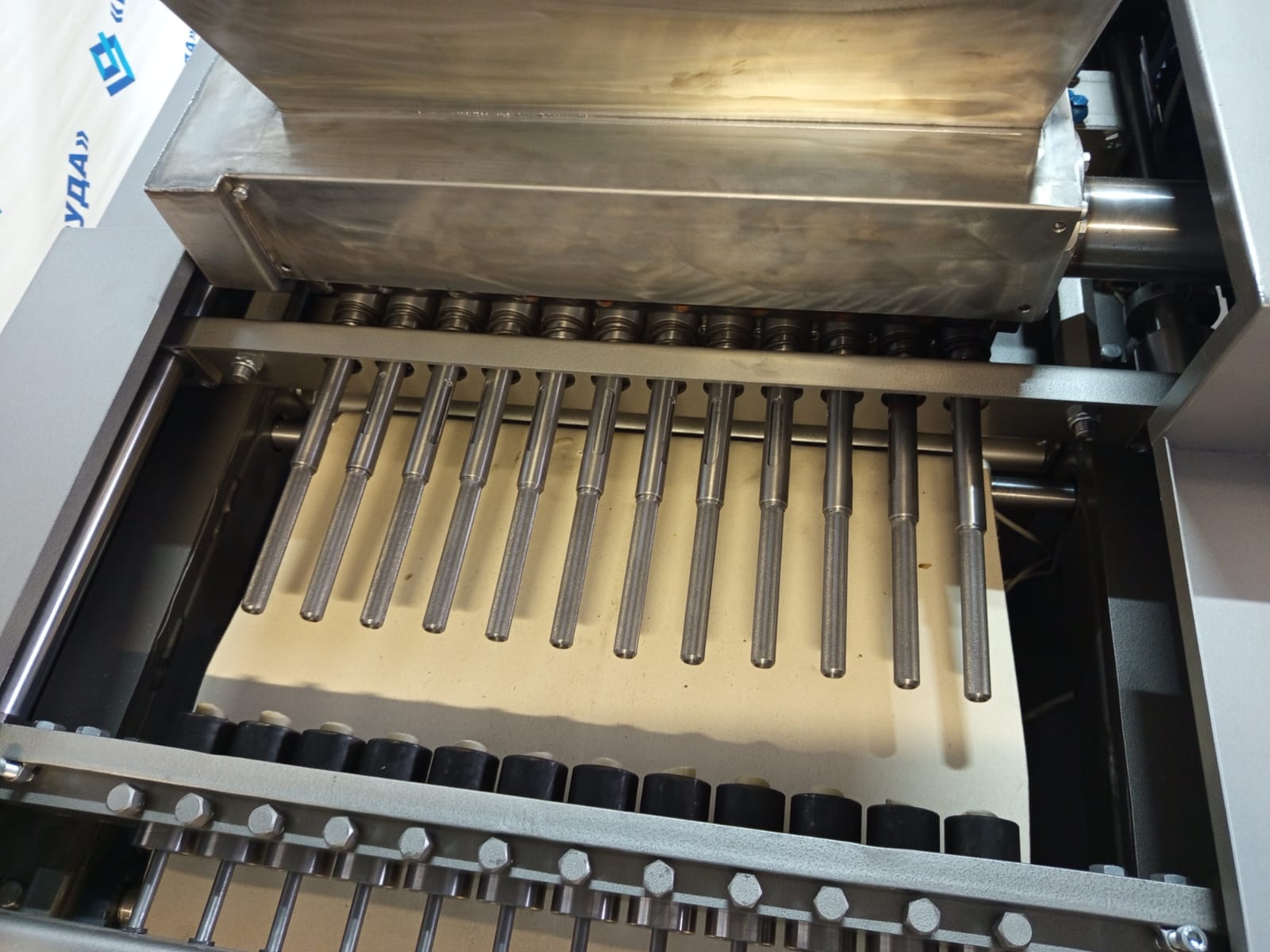

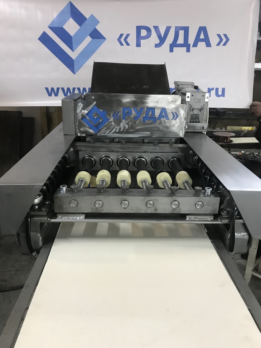

·          для формирования тестовых заготовок используются сменные узлы

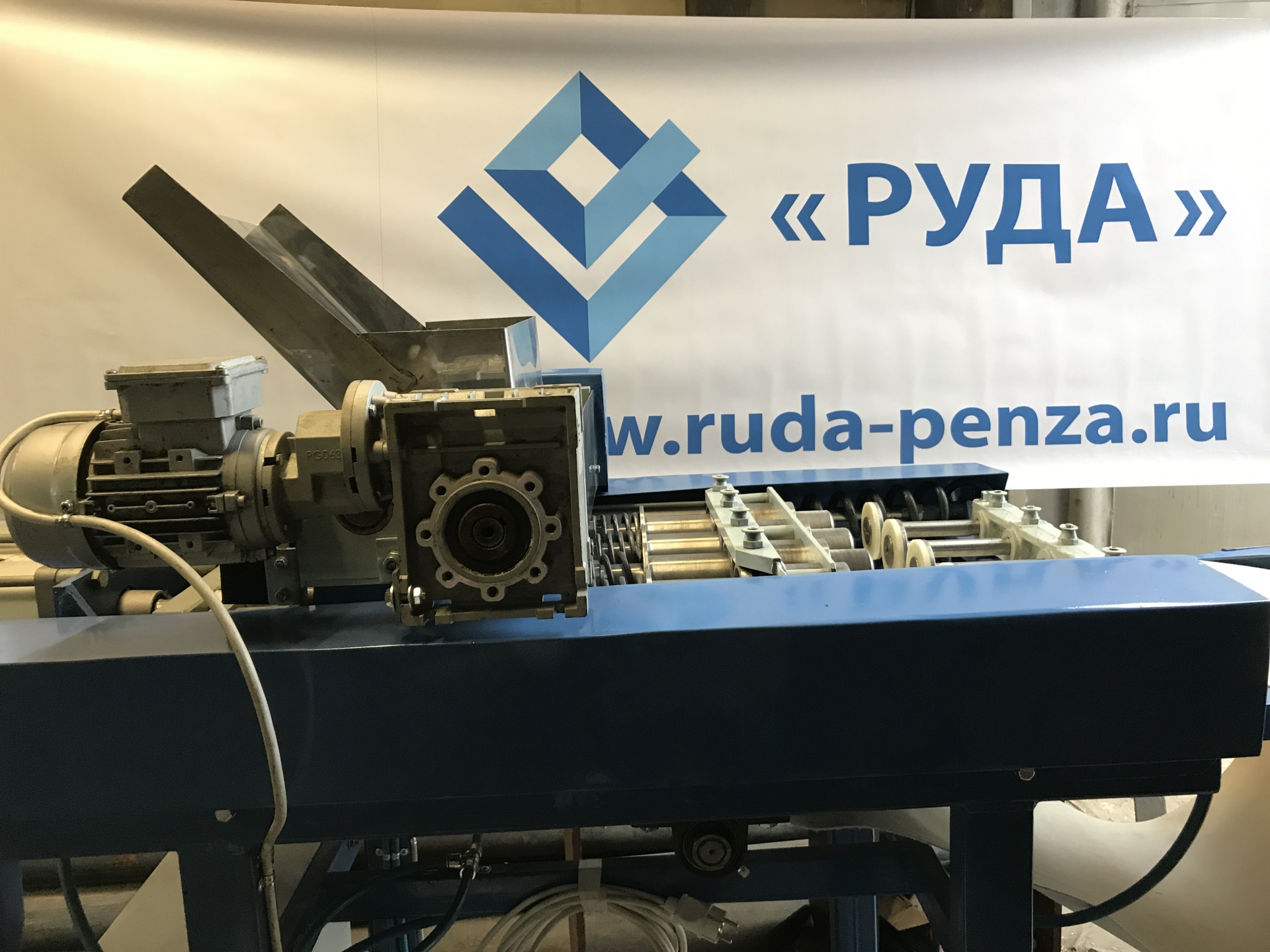

·          управление осуществляется контроллером, что значительно упрощает процесс отладки и контроля работы;
·          привод рабочих механизмов - при помощи пневмоцелидров пр-ва Италии;
·          производительность - до 240кг/ч (по бубликам);
·          установленная мощность  - 0,4кВт;
·         вес машины - 380 кг;
·         гарантия производителя на машину ФМ-1 - 1 год.

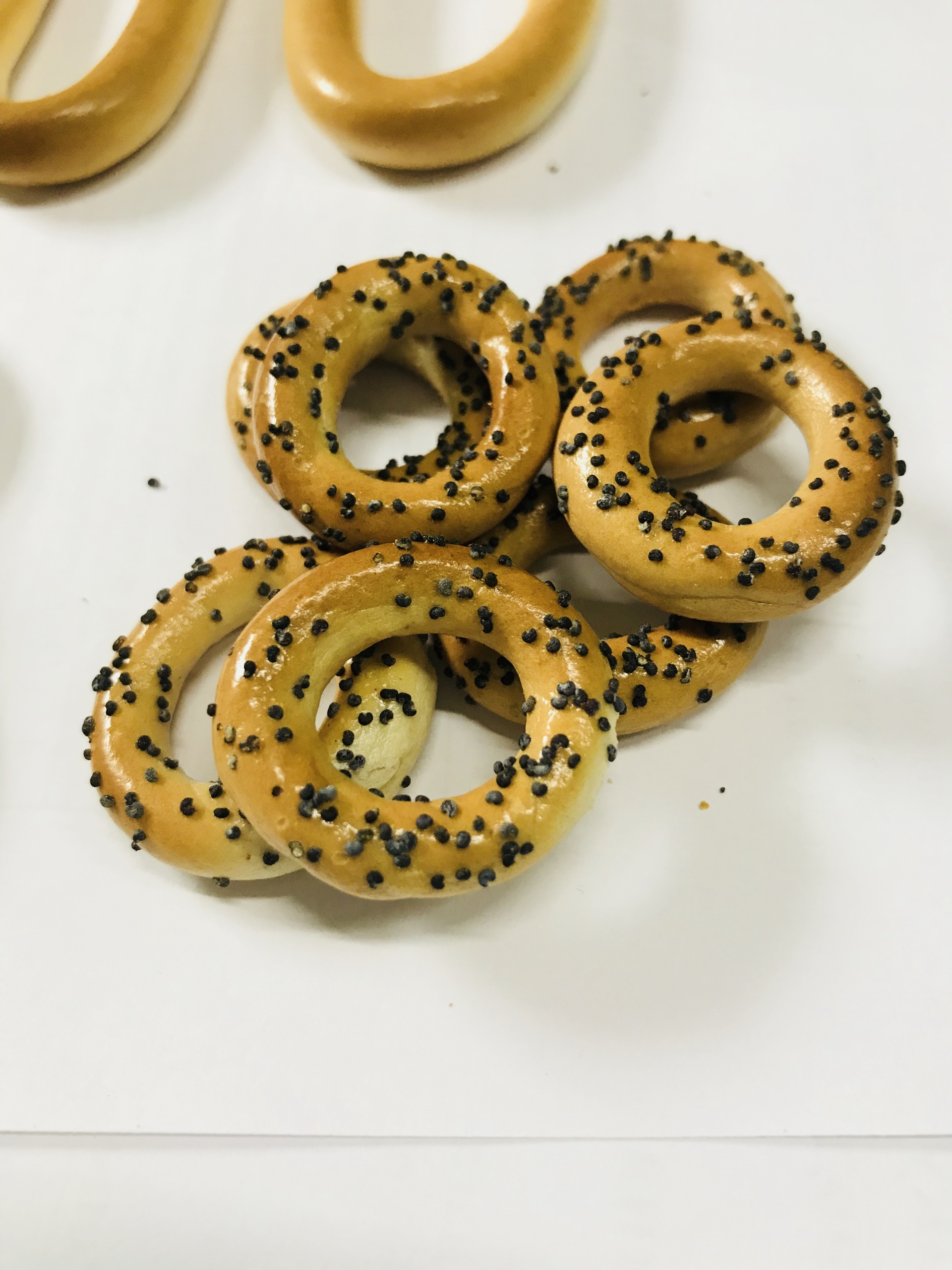

Размеры отформатированных тестовых заготовок в зависимости от исполнения машины
Обозначение исполнения машины
Наименование видов изделий
Размеры тестовых, мм
Наружный диаметр
Внутренний диаметр
Основные исполнения
сушка
47
34
баранка
73
59
бублик
105
90
Дополнительные исполнения
сушка малютка «Клайпеда»
30
22
сушка малютка «Модерн»
34
22
сушка малютка «Москва»
37
27
баранка «Челночек»
57
46
баранка «Москва»
65
50
сушка «Северная столица»
29
22
33
25
По требованию заказчика изделие может изготавливаться для других размеров тестовых   заготовок, близких к указанным выше;
