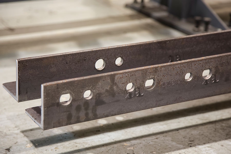

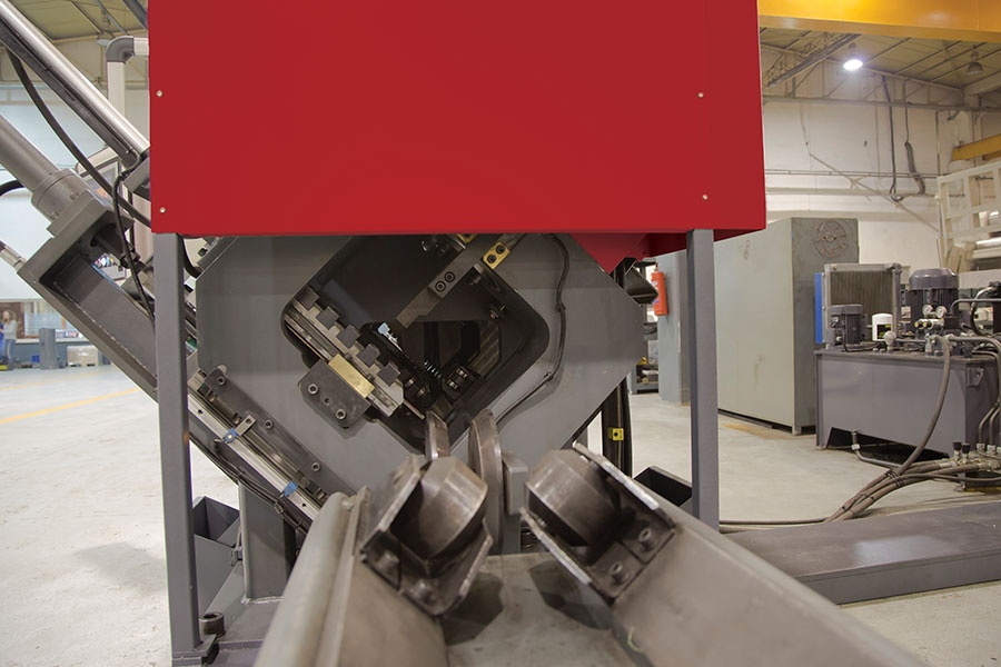

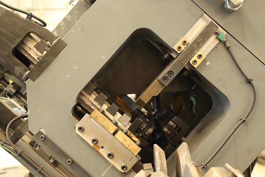

Состояние отличное. Мало эксплуатировали. Также есть плазма.

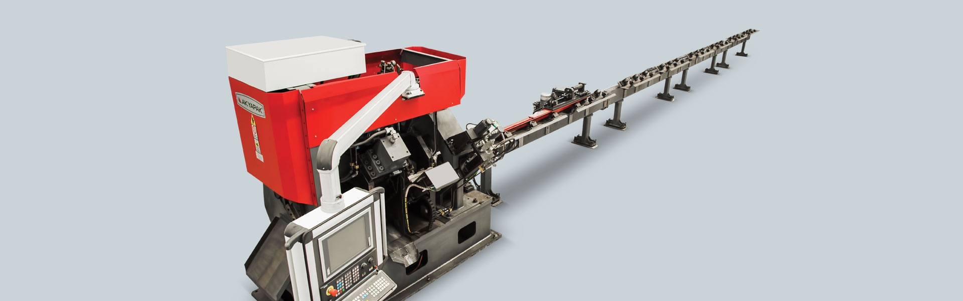

Primo Automation Systems AKD ANGLE BAR PUNCH BORING CUTING LINE

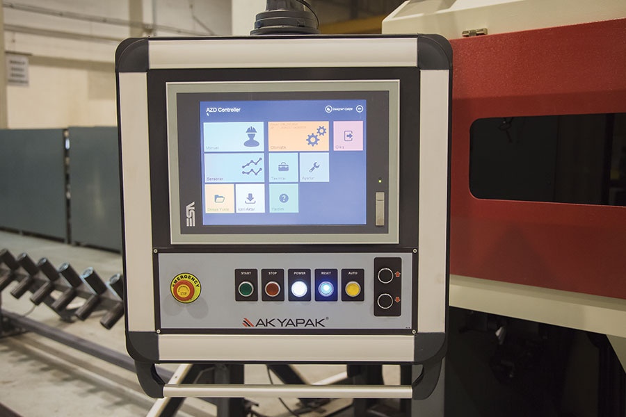

Система управления SIEMENS
Колличество перфорирующих пуансонов
Гидравлические пуансоны 6 (3 Right - 3 Left)
Производительность
Пробивная мощность kN 900 kN (90T)
Max диаметр / толщина (при 410 N/mm²) мм Ø 32 mm /19 mm
Max диаметр / толщина (при 510 N/mm²) мм Ø 25 mm /19 mm
Размеры профиля Min/Max мм 40x40x4
160x160x16
Стандартная длинна профиля мм 12.000
Скорость подающего устройства мм/мин 65.000
Длина резки (гильотинные ножницы)
Максимальная мощность резки kN 2500 (250T)
Размеры профиля Min/Max mm 40x40x4
160x160x16
Блок маркировки
Общая мощность kN 850 kN (85t)
Способ маркировки Кассетная система
Колличество кассет 8
Колличество символьных наборов в касете 8 в 1 кассете
Размер символа В x Ш x Д 10, standard 20x12x0,75
