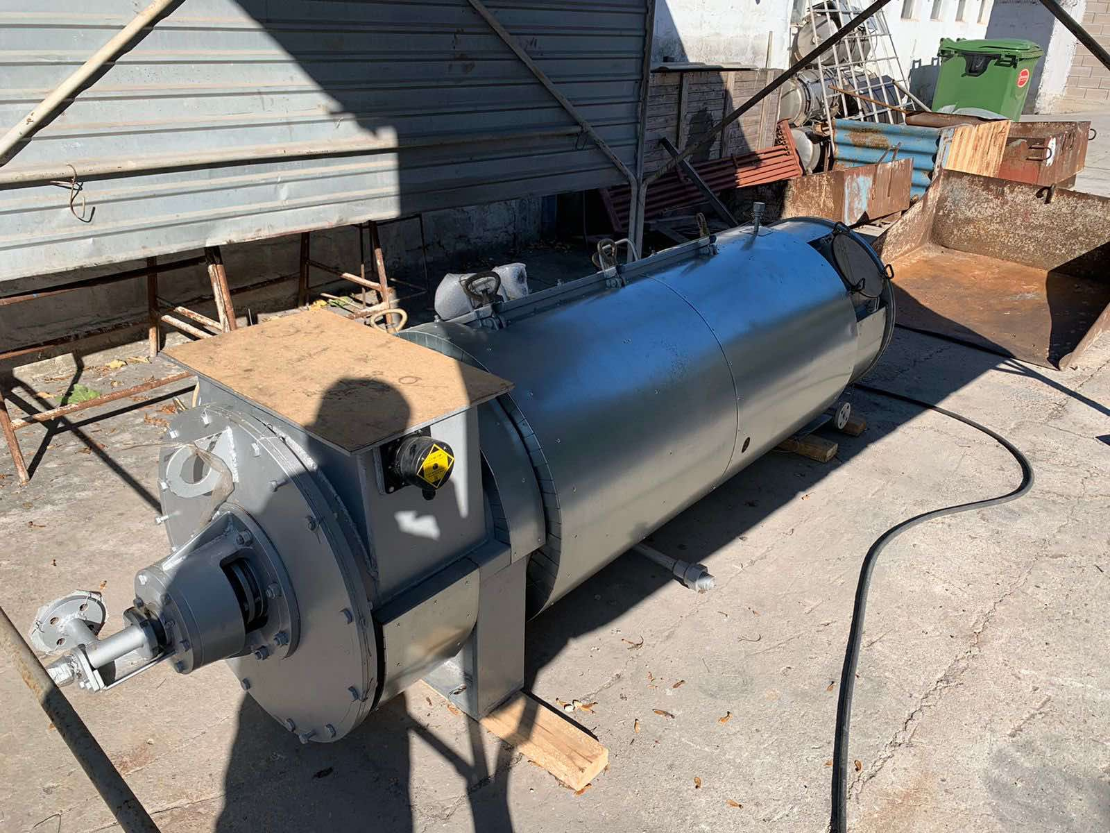

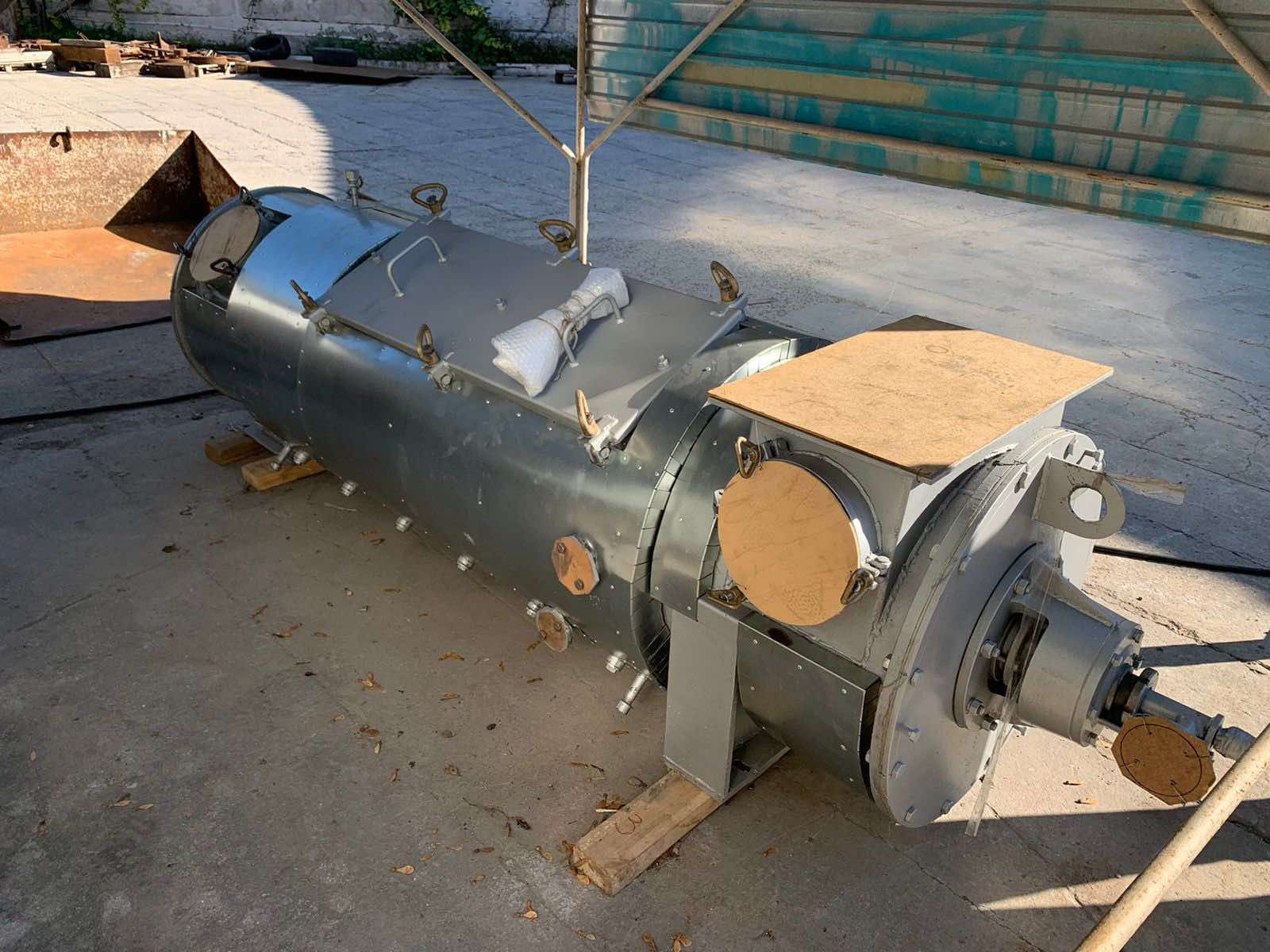

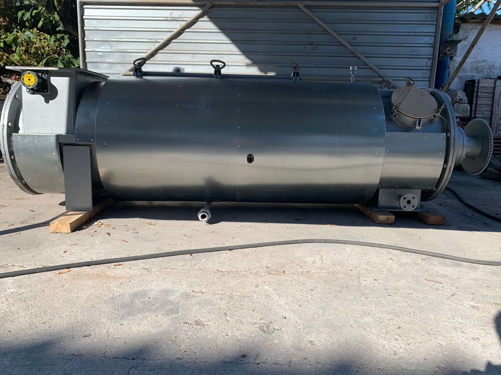

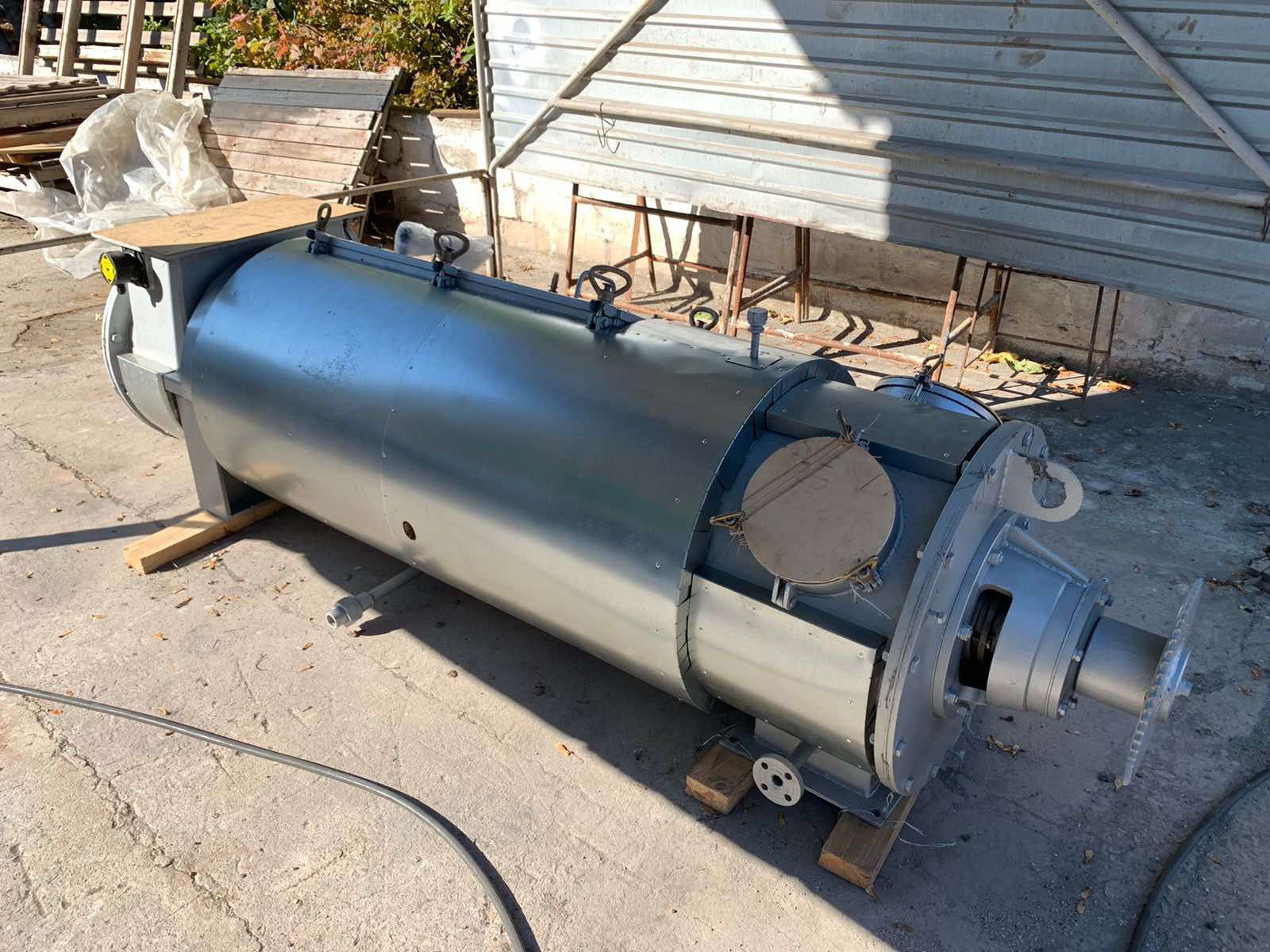

Варильник И7-ИЖР/2. О1.000
Общие сведения
Варильник является составной частью рыбомучной установки А1-ИЖР для производства рыбной и крилевой муки, применяется для разваривания измельченного рыбного сырья, криля и крилевых отходов
Техническая характеристика:
расход пара, кг/ч, не более 304
внутренний диаметр цилиндра, мм 600
диаметр шнека, мм 580
частота вращения вала, мин -1 0,78
привод - от пресса через цепную передачу
Габаритные размеры, мм
длина 3260
ширина 800
высота 880
масса, кг 1075
Основные составные части:
корпус;
шнек узел подвода пара;
опоры шнека с подшипниками качения;
желоб для подачи острого пара;
привод.
