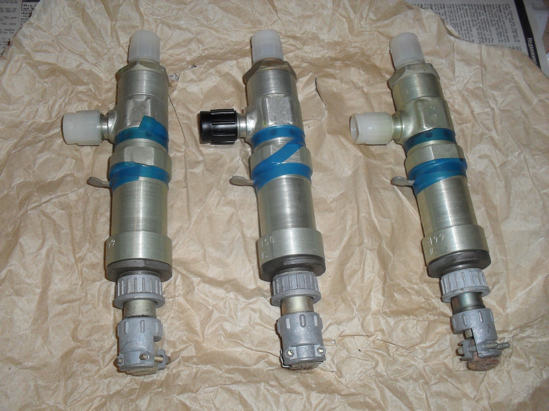

Клапан ЭК-48 - Предназначен для управления работой силовых пневматических цилиндров воздушной сети
Тип ЭК-48 - пневматический с электрическим приводом, закрытый в обесточенном положении.
Рабочее тело - сжатый воздух
Точка росы сжатого воздуха - не более чем -50 °С
Рабочий интервал температур - -60...+120 °С
Напряжение постоянного тока - 20...28,5 В
Постоянный ток при напряжении 24 В - не более 3,5 А
Давление сжатого воздуха на входе - 10...80 кгс/см3
Режим работы - повторно-кратковременный, с последующим перерывом не менее 1 часа до полного охлаждения - не более 60 сек
Рабочее положение - любое
Диаметр проходных сечений каналов - не менее 8 мм
Масса - не более 0,5 кг
