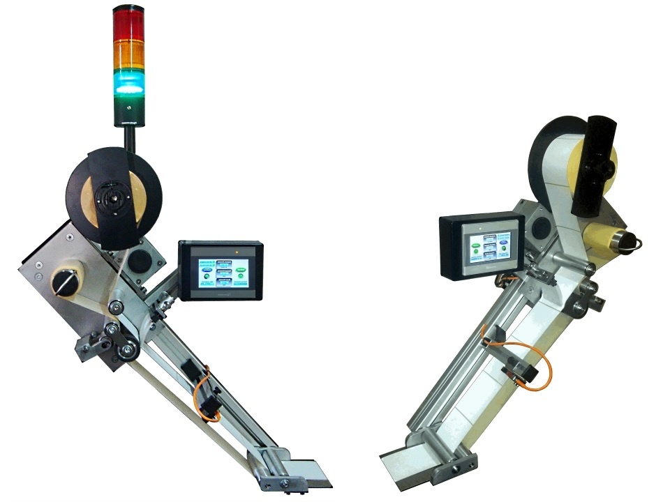

Аппликатор этикеток FM-LS 110-25
Обновлено 02.04.2025 137215
Инновационный, недорогой аппликатор самоклеящихся этикеток. Разработан и производится компанией "Формаркс" в России. Отличается хорошим дизайном, простотой конструкции, интуитивным интерфейсом и очень привлекательной ценой.
Разработан специально для установки на отводящем конвейере горизонтально-упаковочных машин и для этикетирования продукции в ограниченном пространстве. Не занимает много места на конвейере. Возможно этикетирование продукции сверху, сбоку, снизу.
Технические характеристики:
  • Максимальная ширина этикетки: 110 мм.
  • Максимальная длина этикетки: 500 мм.
  • Максимальная скорость подачи этикетки: 25 м/мин.
  • Максимальный диаметр роля этикетки: 250 мм.
  • Диаметр втулки роля этикетки: 40/76 мм.
  • Датчик этикетки: оптический щелевой.
  • Угол поворота диспенсера этикетки: 0-90.
  • Управление: Touch Panel 4.3”, TFT 16M-цветов 480x272.
  • Счетчик этикеток.
  • Выходные сигналы: "Готов", "Ошибка", "Печать".
  • Русский язык.
  • Исполнение: RH(правое) / LH(левое).
  • Шаговый мотор.
Дополнительные опции:
  • Стойка для бокового/верхнего этикетирования
  • Датчик этикетки - ультразвуковой щелевой.
  • Маркиратор - термотрансферный, горячего теснения.
  • Ролик/кисть разглаживания этикетки.
  • 3-х цветная сигнальная лампа.
