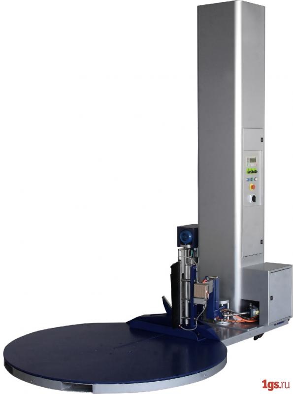

OPTIMUS-2000A — первоклассный и надежный паллетоупаковщик. Это оптимальный вариант складского упаковочного оборудования. С помощью OPTIMUS-2000A можно оперативно и качественно подготовить к...
| МОДЕЛЬ | OPTIMUS-2000А |
| Максимальная высота паллеты | 2300 / 2600 |
| Максимальная высота колонны | 2700 / 3000 |
| Максимальная грузоподъёмность поворотной платформы | 2000 кг |
| Диаметр поворотной платформы | 1,5/1,65/ |
| Высота поворотной платформы | 80 мм |
| Скорость движения поворотной платформы | 0÷12 об./мин. |
| Скорость движения каретки | 1÷4 м./мин. |
| Напряжение питания | 220 В, 50 Гц |
| Установленная мощность | 1 кВт |
| Размеры рулона стретч-плёнки: | 500 мм |
| Натяжение пленки | механическое |
Паллетоупаковщик "OPTIMUS-2000А" - это оборудование для полуавтоматической упаковки паллет стретч-плёнкой с возможностью работы в ручном и автоматическом режимах.
Основные технические характеристики:
- Натяжение стретч-плёнки кареткой с регулируемым механическим дисковым тормозом .
- Наличие ручного режима обматывания.
- Наличие 3-х автоматических режимов обматывания:
- двунаправленное обматывание (вверх-вниз);
- двунаправленное обматывание (вверх-вниз) с перерывом для накрытия верха паллеты;
- однонаправленное обматывание (только вверх).
- Программирование количества витков обмотки внизу и вверху паллеты.
- Программирование количества циклов обмотки (движения каретки вверх-вниз).
- Автоматическое определение высоты паллеты с помощью фотодатчика.
- Мягкий запуск и остановка вращения поворотной платформы на начальном и конечном этапах обмотки.
- Фиксированная остановка поворотной платформы (позиционирование).
- Регулирование скорости вращения поворотной платформы.
- Регулирование скорости движения каретки.
- Аварийная остановка.
- Цепной привод каретки и поворотной платформы.
