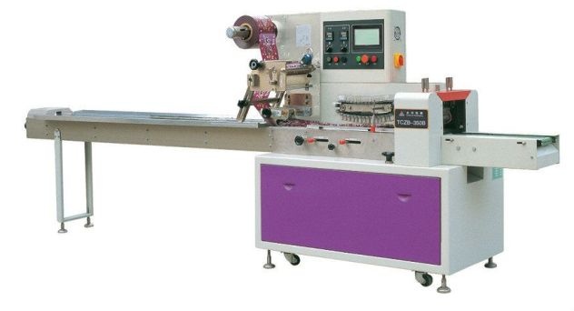

Горизонтальный упаковочный автомат MAG-350X_V2
Обновлено 22.06.2023 138430
Горизонтальная упаковочная машина предназначена для упаковки штучных, твердых изделий включая пищевые продукты (бисквиты, хлеб, кексы, кондитерские изделия, промышленные детали и т.д.) в упаковку «Flow-pack». Предметы небольших размеров или разрозненные легче упаковывать укладывая их на подложку, в коррексы или коробку Основные функции горизонтальных упаковочных машин: при регулировке длины пакета все настройки устанавливаются за одну фазу, что позволяет экономить упаковочный материал; простой и практичный интерфейс позволяет легко задавать параметры; функциональная диагностика неполадок, сразу же высвечивающаяся на мониторе ; высокоточный датчик фотометки, позволяющий работать по цветной метке и формировать более аккуратную запайку и отрезку пленки; раздельный температурный контроль ТЭНов, удобный при использовании различных по качеству упаковочных материалов; установка фиксации оптимального положения, при котором нож не застревает, и не расходуется пленка впустую; система приводов не требует специального ухода; все операции управления выполняются программами машины; полностью русифицированный блок управления. Машина оснощена фотометкой, все детали непосредственно соприкасающиеся с продуктом выполнены из нержавеющей стали. Дополнительные опции (под заказ) : -дополнительный (второй) рулонодержатель -система вытеснения воздуха из пакета -подача продукта на ленточном транспортере У данной машины нижняя размотка пленки- для легких, бесформенных, застревающих продуктов.
Производительность упаковок в минуту 40-230
Максимальный размер упаковываемого продукта. Длина 90-330мм Ширина 50-160мм
Подача пленки. Нижняя
Максимальная высота продукта 60 мм
Автоматическая остановка при попадании продукта под ножи опция
Наполнение упаковки инертным газом опция
Европросечка опция
Дата в шве опция
Автоматическая подача продукта есть
Максимальная ширина пленки 350 мм
Максимальный диаметр пленки 320 мм
Термопринтер даты опция
