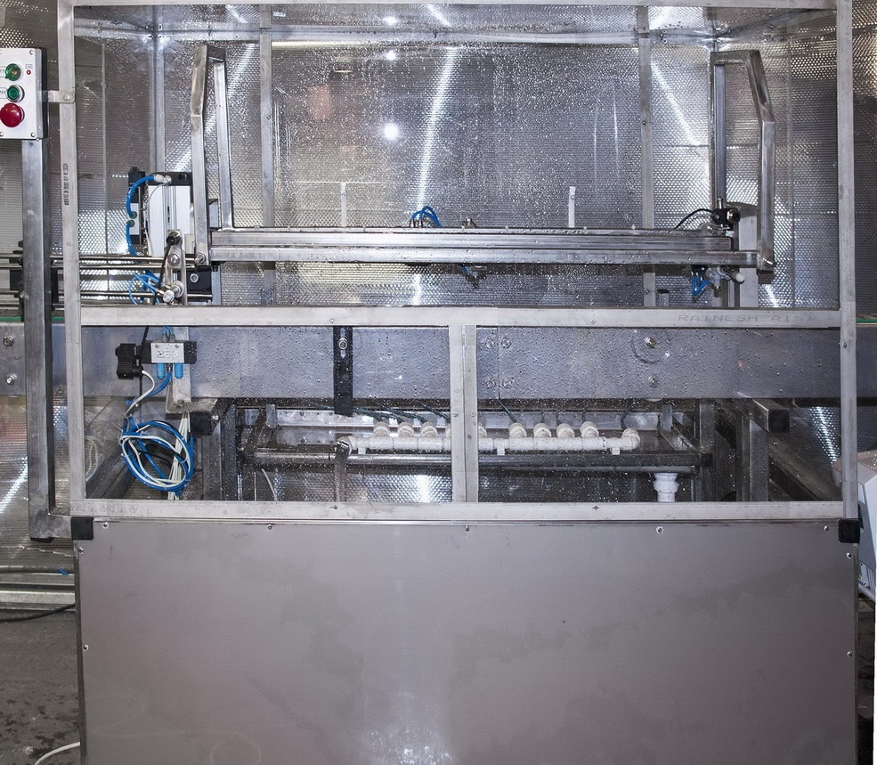

Автоматический ополаскиватель ОА10М-2700
Автоматический модуль позволяет 1 оператору на минимальной площади ополаскивать на одном оборудовании бутылки от 0,33 до 10л. производительностью до 2700 по 1л., 1500 по 5л. бут/час..
Процесс ополаскивания, перемещение бутылок между технологическими участками происходит в автоматическом режиме, оператор только выставляет бутылки на транспортер.
Подача воды на ополаскивание может осуществляться через электромагнитный клапан из магистрали, обеспечивающей необходимое давление и расход воды или собственным насосом из расходной емкости.
Особенности и преимущества:
• Универсальная конструкция модулей позволяет ополаскивать на одном оборудовании любую по форме и материалу тару.
• Металлоконструкции типовых моделей изготовлены из нержавеющей стали aisi 304 не тоньше 0,8 мм (другие марки стали по заказу).
• Возможность исполнения модуля для встраивания и согласования с существующей линией розлива.
• Простая и надёжная конструкция обеспечивает доступ ко всем узлам модуля.
• Низкое энергопотребление и малая занимаемая площадь.
• Не требует дополнительных комплектов переналадки при переходе на другой типоразмер бутылок. Время, необходимое для переналадки на другую тару, занимает не более 30 минут.
• Возможно изготовление модулей для 2-х стадийного ополаскивания и по индивидуальному проекту в соответствии с вашими производственными потребностями и бюджетом.
