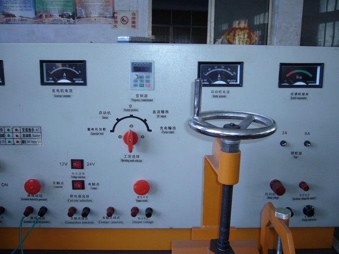

Стенд для проверки генераторов и стартеров
Обновлено 16.04.2024 141078
Обеспечивает проверку: -
 на холостом ходу и под нагрузкой - стартеров в режиме холостого хода и полного торможения - реле-регуляторов - тяговых реле стартеров - реле-прерывателей - коммутационных реле - электроприводов агрегатов автомобиля - обмоток якорей - полупроводниковых приборов - резисторов. Принцип работы контрольно-измерительного стенда заключается в имитации рабочих режимов и измерении выходных характеристик снятого с автомобилей электрооборудования с целью проверки его работоспособности и определения технического состояния и поиска неисправностей. Преимущества: режимы проверок максимально приближены к условиям эксплуатации. В стенде реализована революционная методика проверки генераторов. Ее режим максимально приближен к эксплуатационному: плавно изменяется частота вращения и ток нагрузки. Широкий спектр исполнений позволяет выбрать стенд с необходимым сочетанием цены и функциональных возможностей. Внутри каждой группы можно методом опционной доработки получить любое исполнение. Исполнения стенда делятся на две группы: универсальные (12В/24В) и легковые (12В), в зависимости от принадлежности проверяемого электрооборудования к автомобилям с  бортовым напряжением. В каждой группе есть генераторное исполнение, исключающее проверку стартеров, что не мешает его опционной доработке в случае смены потребителя. В качестве источника стартерного питания применяется сетевой источник питания СИП или аккумуляторные батареи. В аккумуляторном варианте в случае отсутствия аккумулятора можно использовать стороннее пуско-зарядное устройство. Линейка стендов постоянно расширяется. Характерные особенности стенда: встроенная плавно-ступенчатая электронная нагрузка позволяет проверить все известные марки генераторов во всем диапазоне токо-скоростной характеристики (ТСХ) - от 0 до 160 А. Нагрузкой генераторов может быть аккумуляторная батарея, которая будет заряжаться от генератора, приводимого от стенда. Два ручья приводного шкива обеспечивают проверками генераторы с клиновым и с поликлиновым (плоскоременным) приводом. Встроенный источник регулируемого напряжения обеспечивает проверку различных реле. Опционно оснащается устройством проверки якорей стартеров и двигателей. Поставляется с полным комплектом принадлежностей, необходимых для выполнения проверок.
ПАНЕЛЬ УПРАВЛЕНИЯ. Эргономичная панель управления. Органы управления сгруппированы в логически завершенные и функционально понятные блоки. Яркие легко читаемые цифровые индикаторы.
КРЕПЛЕНИЕ СТАРТЕРОВ И ГЕНЕРАТОРОВ. Системы крепления и комплекты принадлежностей позволяет закрепить на стенде практически все типы генераторов и стартеров российского и импортного производства.
ПРИВОД ГЕНЕРАТОРА. Привод генератора состоит из асинхронного двигателя и частотного преобразователя, позволяющего производить плавное изменение частоты вращения и тока нагрузки. Управление осуществляется регулятором, установленным на лицевой панели. Клавиши «"вправо" - "влево"» изменяют направление вращения.
ПРОВЕРКА ЯКОРЕЙ. Позволяет определить наличие коротко-замкнутых витков и обрывов в обмотке, правильность направления намотки и числа витков в секциях намотки. Принцип проверки основан на сравнении ЭДС, индуцируемой в секциях обмотки под воздействием магнитного потока, создаваемого намагничивающим индуктором.
ТОРМОЗ ДЛЯ СТАРТЕРОВ. Используется для осуществления режима полного торможения стартеров и измерения крутящего момента (шестерня стартера входит в зацепление с зубчатым сектором тормоза). Переустановка пружинного датчика обеспечивает проверку стартеров как левого, так и правого вращения.
СТРОБОСКОП. Определение частоты вращения на холостом ходу и под нагрузкой производится с помощью стробоскопа.
