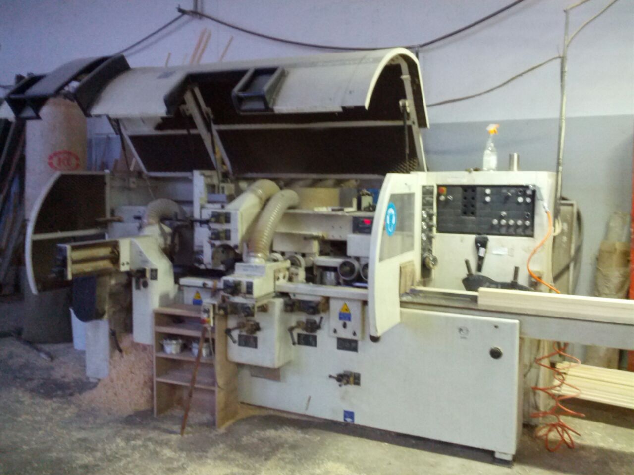

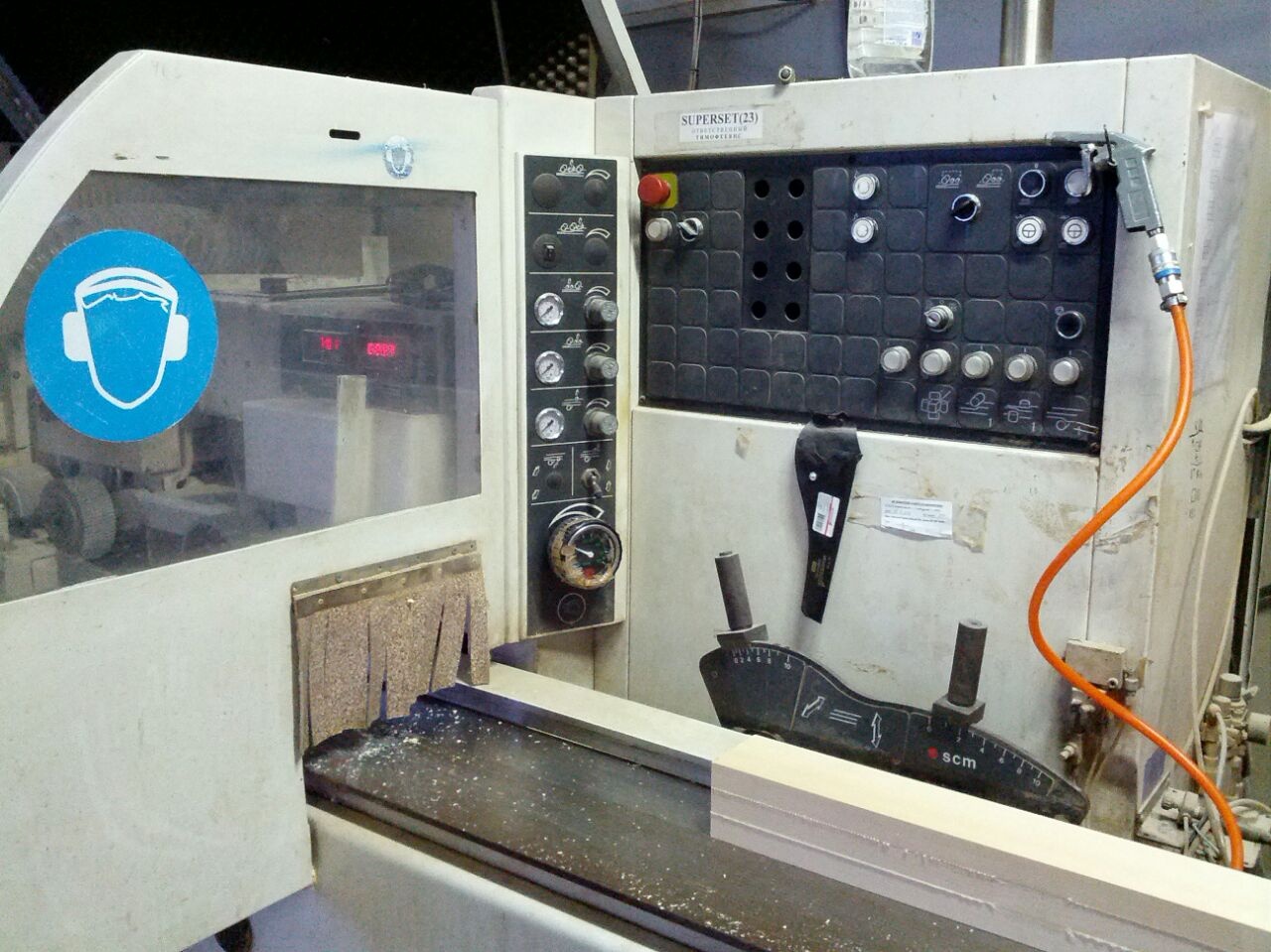

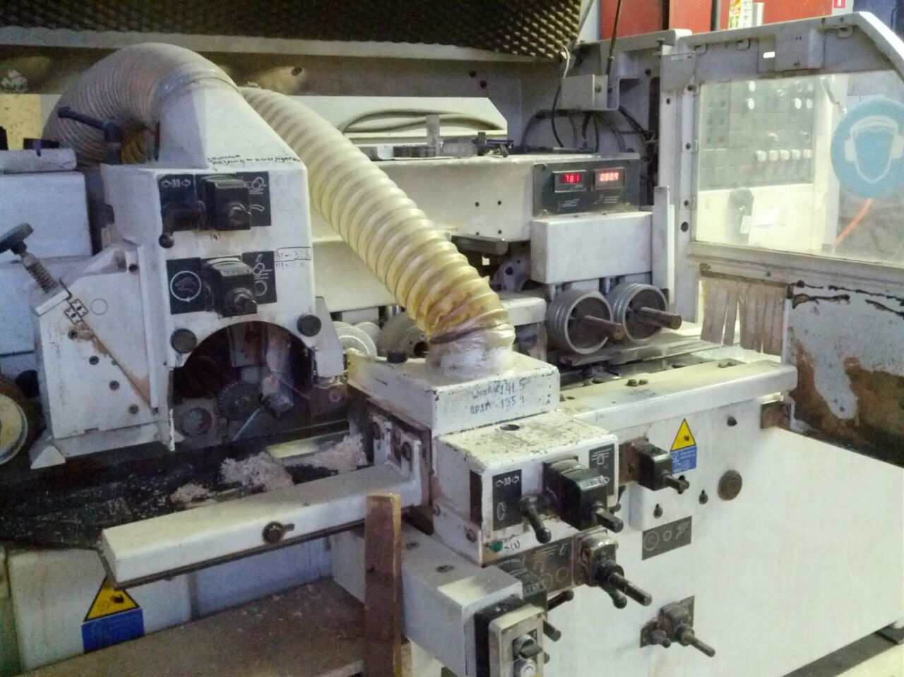

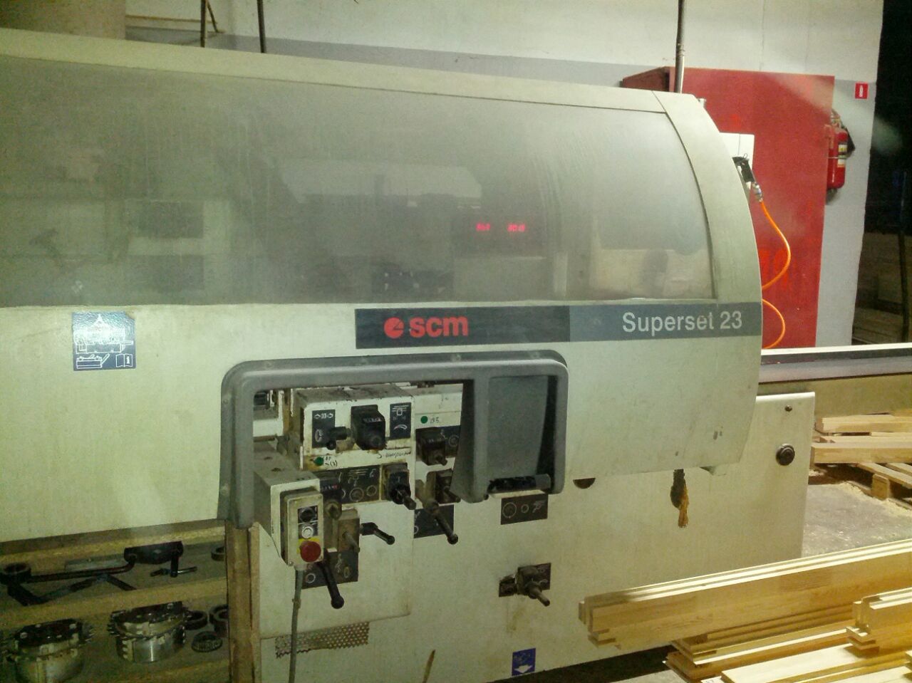

Строгально - калевочный станок SCM Superset-23 оснащен 5-тью шпинделями диаметром 40 мм по следующей схеме расположения :  1-ый шпиндель - нижний строгальный, 2-ой шпиндель - правый фрезерный, 3-ий шпиндель - левый фрезерный, 4-ый шпиндель - верхний рейсмусовый. И 5-й  универсальный 360°.
Это небольшое отличие сказывается на высокой производительности станка, на его устойчивости и возможности эксплуатации строгально-калевочного станка SCM Superset-23  на больших производствах. Регулировка шпинделей осуществляется на фронтальной панели станков. Все шпиндели работают от отдельных моторов мощностью в 5,5 кВт, универсальный шп от мотора в 7,5 кВт.
Различия в станках заключаются и в количестве насосов в системе смазки, в модели SCM имеется один насос, в то время как станок SCM Superset-23 5U оснащен двумя. Оба станка работают с заготовками максимальным и минимальным сечением 240х140 мм -25х8 мм. Минимальная длина заготовки составляет 480 мм. Детальное описание 4-х сторонних строгально-калевочных станков, возможность оснащения их дополнительными опциями приведены в таблицах.
4-х сторонних строгально-калевочных станков SCM Superset-23 5U
Технические характеристики:
Максимальное сечение заготовки      230х140 мм
Минимальное сечение заготовки       25х8 мм
Минимальная длина заготовки                       450 мм
Максимальная толщина снимаемого слоя     10 мм
Длина подающего стола           2000 мм
Диаметр шпинделей  40 мм
Опускание инструмента 2-3 шп в шпиндельную чашу          10 мм
Перемещение по вертикали 2 и 3 шп            45 мм
Перемещение по горизонтали  4 шпинделя  80 мм
Диаметр строгальной головки              125х245 мм
Диаметр фрезерной головки 125х145 мм
профилирующих фрез 2-3-4 шп           110/180 мм
Размер пазовой фрезы              145х12 мм
Скорость вращения шп           6000 об/мин
Скорость подачи с вариатором                    6-24 м/мин
Диаметр подающих роликов 2 ролика х140 мм
Диаметр аспирационных отверсти  5 отв. х120 мм
Мощность двигателя 1 шп       5,5 кВт (7,5 кВт)
Мощность двигателя 2 шп       5,5 кВт (7,5 кВт)
Мощность двигателя 3 шп      5,5 кВт (7,5 кВт)
Мощность двигателя 4 шп       5,5 кВт (7,5 кВт)
Мощность универсального шпинделя 360     7,5 кВт (4 кВт)
Мощность двигателя подачи      1,3 кВт /1,7
Мощность двигателя подъема траверсы        0,37 кВт
Вес нетто    SCM Superset-23   (5U)      2890 кг
