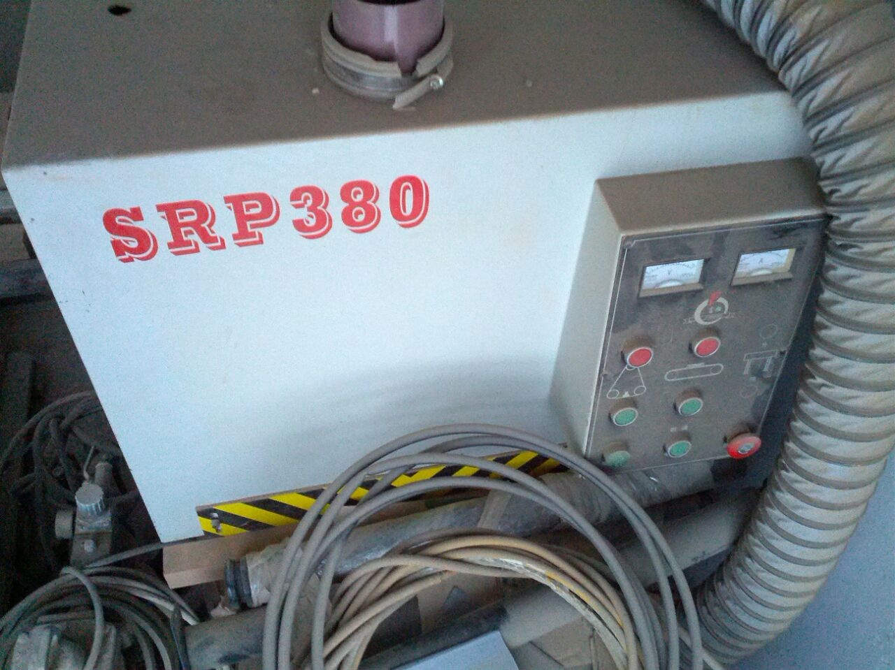

Станкофф.RUКонсольный, ленточный шлифовальный станок мод. Beaver SRP -380
Предназначен для калибрования и шлифования плоских заготовок из древесины, покрытых шпоном плит ДСтП, МДФ, погонажных изделий, дверных филенок, створок и коробок оконных блоков.

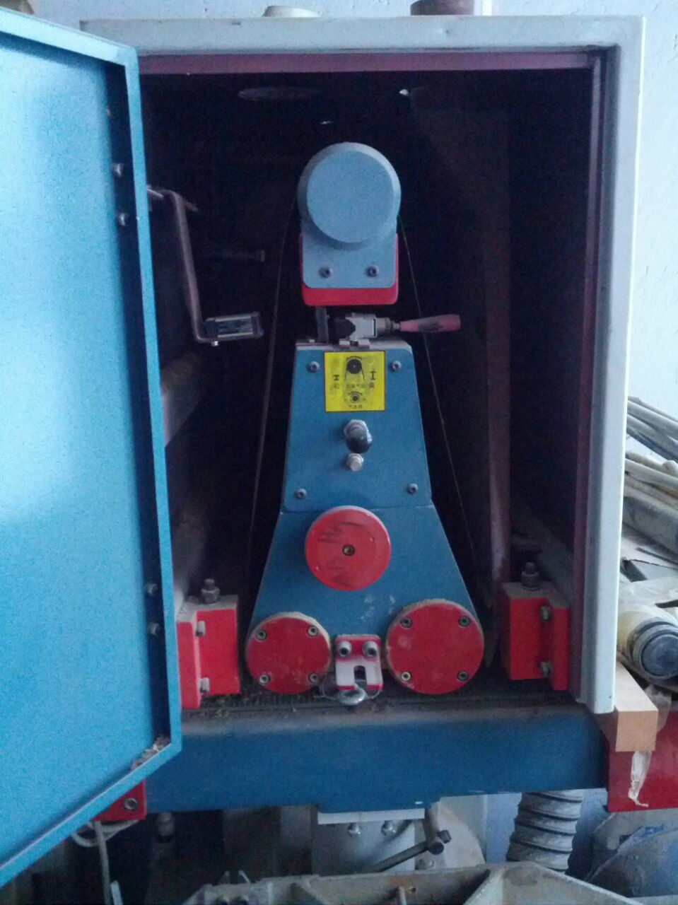

На станке установлен один комбинированный шлифовальный агрегатом RP осуществляются операции:
выравнивание поверхности с частичным калиброванием (съем до 0,2 мм за один проход) шлифовальным вальцом;
чистовое шлифование контактным утюжком.
ОБЛАСТЬ ПРИМЕНЕНИЯ
Простота конструкции и легкость в эксплуатации станка делают его незаменимым при использовании на небольших предприятиях и в цехах по производству столярно-строительных изделий.

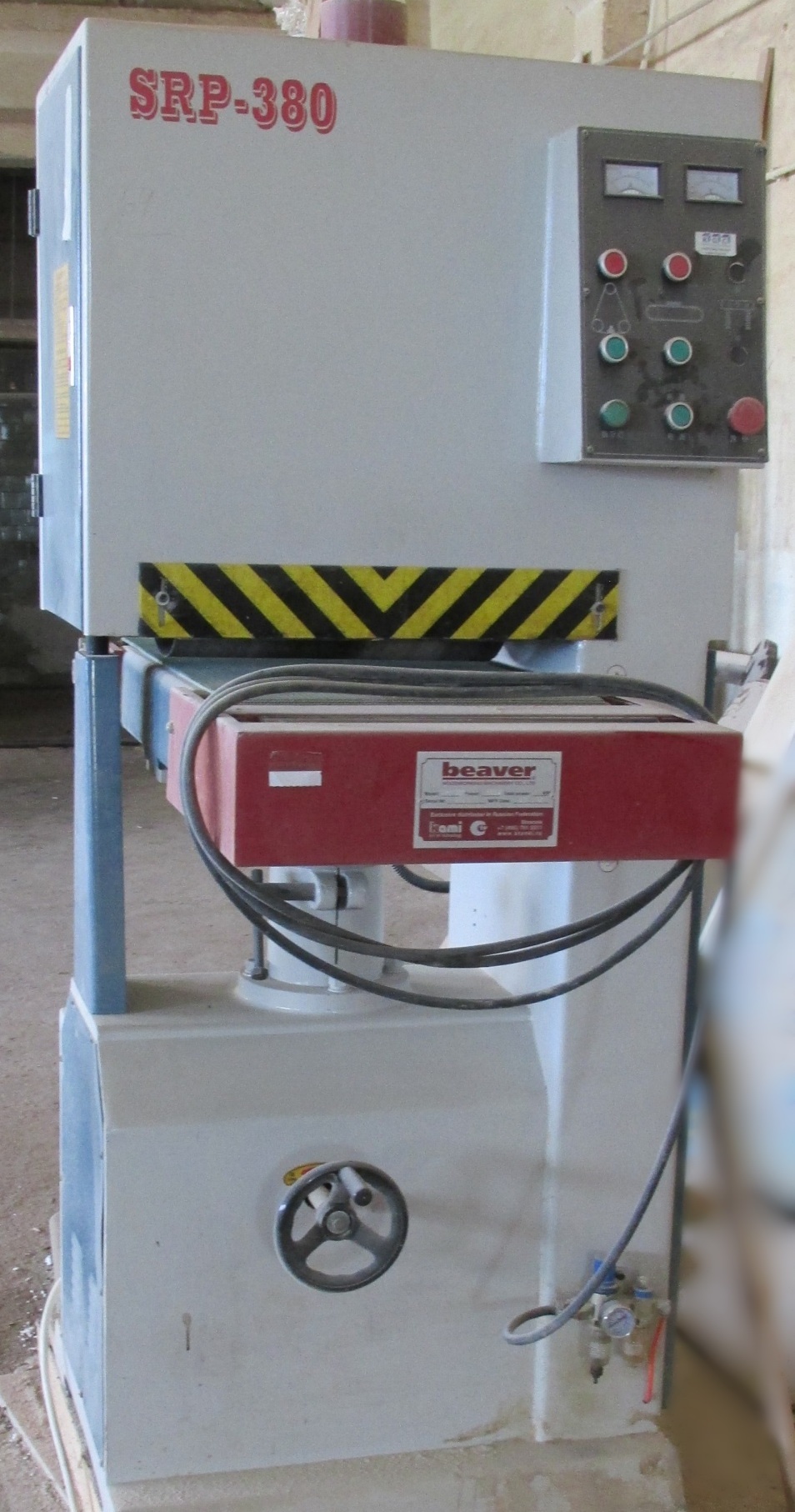

Технические характеристики станкаBeaver SRP -380 :
Размеры обрабатываемых заготовок, мм:
длина, наименьшая мм. 320
ширина, наибольшая мм. 380
толщина, наименьшая мм. 2
наибольшая мм. 100
Размеры шлифовальной ленты, мм
Длина 1420 мм на 1380 мм
Ширина 400 мм на 410 мм
Скорость шлифовальной ленты, м/с 12
Скорость подачи, м/мин 9,8
Мощность электродвигателя шлифовального агрегата, кВт 5,5
Мощность привода подачи, кВт 0,12
Общая установленная мощность, кВт 5,62
Габаритные размеры станка в сборе:
Длина мм. 1313
Ширина мм. 710
Высота мм. 1650
Масса, кг 420
