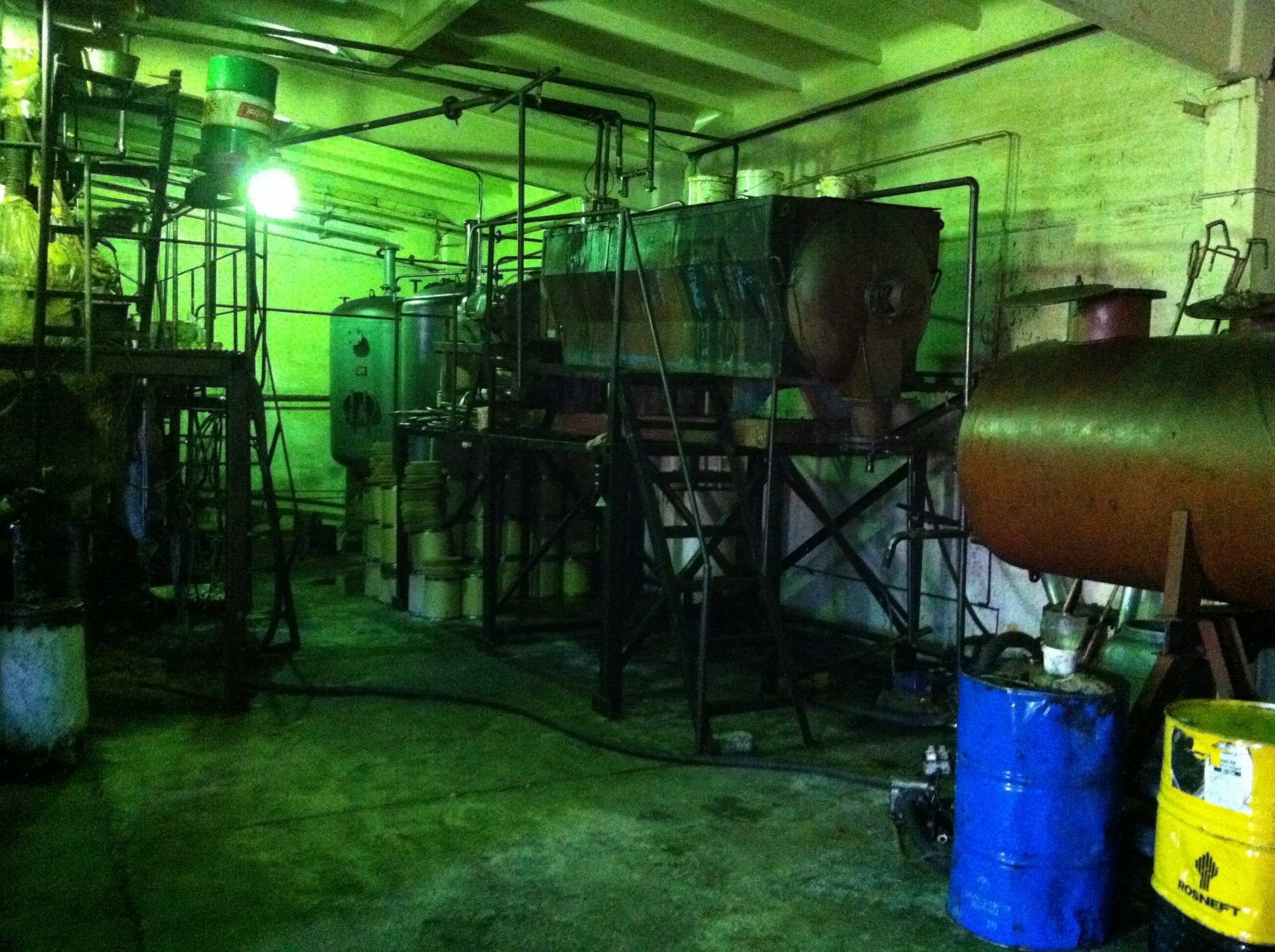

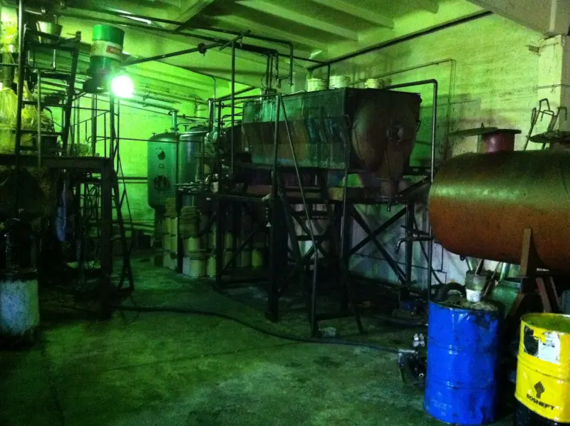

ООО «НовАгроМир»Оборудование для производства Литола и других консистентных смазок.
Оборудование для производства консистентных смазок состоит из реакторов: Р1V-1м3; Р2 V-08м3 из стали 09г2с предназначенных для производства солидола в объеме 1м3 в12 часов. Реакторы соединены между собой технологическими трубопроводами в линию позволяющую производить продукциюс перерывами на тех.Обслуживание примерно на двое суток один раз в месяц.
Реактор Р3 V-08м3Из нержавеющей стали 10х18н10т предназначен для производства литола-24; смазки №-158; смазки ШРУС. И иных видов смазок требующих производства в нержавеющих реакторах. Объём производства от 0,8м3 в сутки перерыв на тех.Обслуживание примерно на двое суток один раз в месяц.
Технологическая линия позволяет производить трансмиссионные смазки типа: ТАП-15 ;Нигрол и.т.д.
Технологическая линия оборудована устройствами для дозированной подачи инертного газа,что позволяет получать более качественную продукцию, с более высокими потребительскими свойствами.
В технологическую линию установлено устройство для перемешивания СМ-1позволяющий усреднять партии продукции до 2х тонн,что позволяет в два раза реже брать продукцию на анализ,добавлять различные присадкиулучшающие качество продукции и соответственно стоимость продукции.
В перечень оборудования входят также две ёмкости для сырьяV25м3 каждая находящиеся за пределами цеха,оборудованныенасосом для раскачки. Две ёмкостиV по 3,5м3находящиеся внутри цеха для расходного сырья. Дополнительно две ёмкости Vпо3м3 оборудованные насосом для раскачки связанные технологическими трубопроводам с реакторами .
Технологическая линия управляется электронными контролерами, что позволяетуправлять производством с помощью одного оператораиточно выдерживатьтехнологические параметры при производстве.
Здание где размещена технологическая линия позволяет произвести расширение производства при необходимости(Есть площадь для размещения дополнительного оборудования без затрат на новое строительство)
