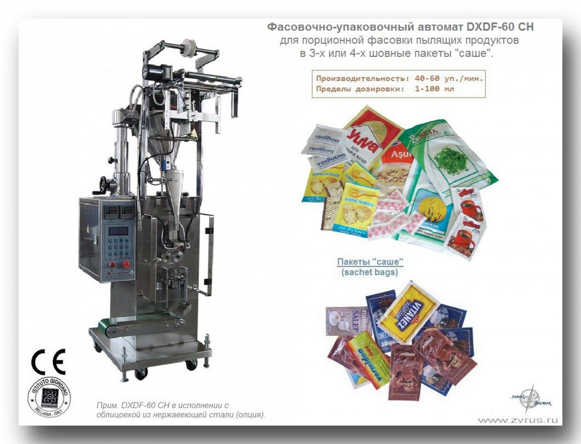

Автомат Dasong DXDF-60 CH для фасовки пылящих продуктов в пакеты саше
Обновлено 26.10.2026 145354
Автомат фасовочно-упаковочный DXDF-60 CH (Dasong) предназначен для фасовки и упаковки пылящих (порошкообразных) продуктов в 3-х или 4-х шовные пакеты типа "саше".
Примеры фасуемых продуктов: сухое молоко, крахмал, специи, удобрения, пестициды, и т. п.
Упаковочный материал: фильтр-бумага, различные ламинированые пленки в т. ч. полипропилен / полиэтилен, полиэстер / алюминиевая фольга / полиэтилен, полиэстер / напыление алюминием / полиэтилен, нейлон / полиэтилен, полиэстер / полиэтилен и др.
Описание:
система управления с дисплеем на русском языке;
надежная система отслеживания положения фотометки с двойным считывающим устройством, обеспечивающим высокую точность размера и качества упаковки;
комплектуется двухстрочным термотрансферным датером (опция);
программирование отсчета пакетов (остановка при заданном количестве);
раздельный привод сварных губок и отрезных ножей позволяет повысить производительность;
Производительность: 40-60 пак./мин.
Тип дозатора: шнековый
Пределы дозировки: 1-80 мл
Размеры формируемого пакета:
- Ширина: 60-85 мм
- Длина: 50-120 мм
Потребляемая мощность: 1, 1 кВт / ~380В
Габаритные размеры: 730 мм (Д) x 630 мм (Ш) x 1580 мм (В)
Вес: 185 кг.
Опционально машина может оснащаться термотрансферным принтером, устройством "Европросечка" в верхнем шве пакета и др.
Возможно изготовление автомата с облицовкой из нержавеющей стали.
