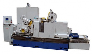

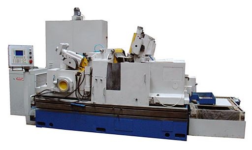

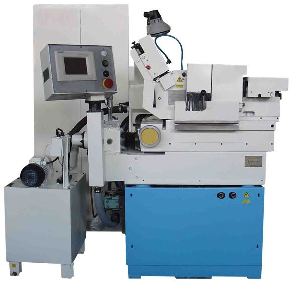

Поставим в Ваш адрес НОВЫЕ полуавтоматы круглошлифовальные бесцентровые ВСА-180 NC, 3Е180ВМ, ВСА-183 NC, 3Е183ВМ, ВСА-184 NC, ВСА-185 NC, ЗЕ183 NC21, ЗЕ184ВМ, ЗЕ184NC21, ЗЕ185ВМ
Полуавтоматы предназначены для шлифования гладких, ступенчатых, конических и фасонных поверхностей типа тел вращения методом врезного или сквозного шлифования. Шлифуются изделия из чугуна, стали, цветных металлов и их сплавов до и после термической обработки, а также изделия из различных неметаллических материалов при соответствующем подборе абразивного инструмента и материала опорного ножа.
Шпиндель шлифовального круга выполнен на гидродинамических подшипниках скольжения. Полуавтоматы оснащены механизмами автоматической правки шлифовального круга и подналадки шлифовальной бабки.
На базе полуавтоматов могут изготавливаться специальные станки-автоматы с загрузочно-разгрузочным устройством.
