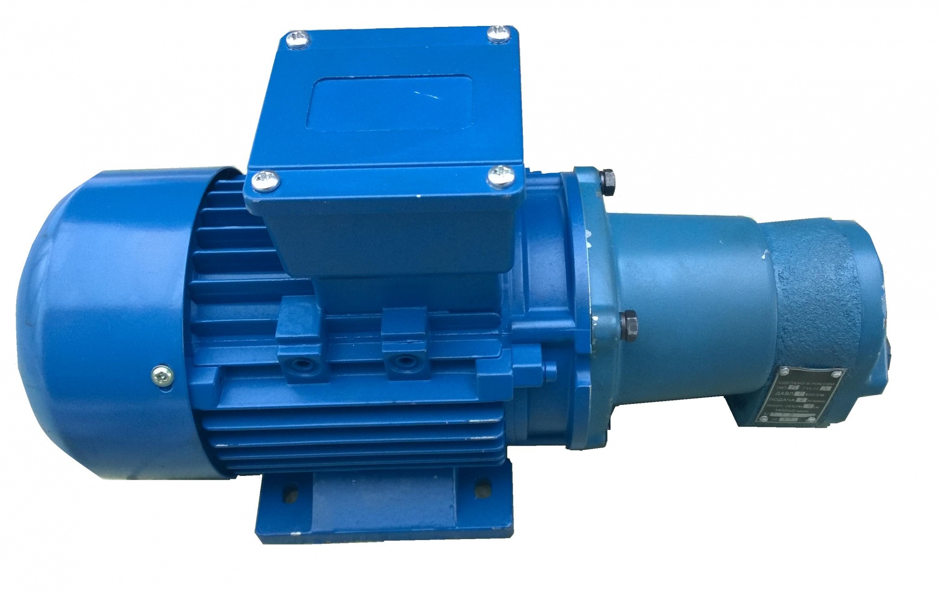

Насос шестеренный, второй группы.
Насосы шестеренные и насосные агрегаты на их базе предназначены для нагнетания под номинальным давлением 2,5 МПа (25 атм.) технических масел или других смазывающих жидкостей с вязкостью от 17 до 400 мм2/с при температуре жидкости от 10 до 60 оС и не вызывающих коррозию рабочих органов насоса. Номинальная тонкость фильтрации нагнетаемой жидкости должна быть не грубее 40 мкм. Чистота рабочей жидкости - не грубее 13 класса по ГОСТ 17216-71.
Направление вращения приводного вала насоса - правое. Привод насоса должен осуществляться только через упругую муфту.
Технические характеристики:
Номинальное/максимальное давление, МПа
 2.5/3.0
Минимальная/Номинальная/Максимальная частота вращения , об/мин
600/1500/1800
Номинальная подача, л/мин
56,0
Потребная мощность. кВт
4,0
Масса, кг
55
